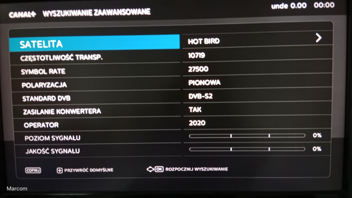

    Witam, mam problem z dekoderem wifi box nc+ , dekoder wczoraj kupiłem jako używany ale sprawny . Po uruchomieniu dekodera wyświetla się komunikat o braku sygnału antenowego, antena satelitarna jest ustawiona na Hotbird, poniżej zdj jak to wygląda, wie ktoś jak to naprawić
    Zdjęcie przedstawia ekran ustawień dekodera nc+ z widokiem na parametry satelitarne.

    Widocznie nie jest ustawiona na HotBird albo problem z kablami.

    Zmień transponder na inny, np. 11158V, 27500- 3/4

    Podepnij u kolegi/koleżanki czy sąsiada na sprawnej instalacji antenowej.
    Potem u nich zrób hard reset tego dekodera i ustawiaj antenę u siebie.
    A kto CI tak powiedział?

    Bo mój stary dekoder DVB-S odbiera Hotbird z sygnałem 90 procent.

    Te 90% to ma siła czy jakość? Co w DVB-S tam oglądasz?

    Satelita Hotbird zasłania budynek, dlatego nie ma sygnału DVB-S2. Kończę temat.
