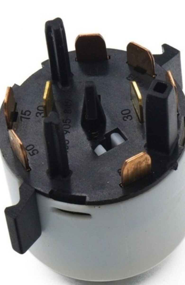

    W moim pasacie jak próbuje go odpalić włączam zapłon zapalają się kontrolki, kręcę dalej kluczykiem i zero reakcji rozrusznik nie kreci. Kabelek do automatu rozrusznika jest podłączony. Ktoś może miał taki przypadek lub wie co pokolei sprawdzc.

    Sprawdz próbówką czy jest na nim (cieńkim przewodzie ) zasilanie podczas przekręcania kluczyka (potrzebny pomocnik i auto ''na luz'' ! )

    Sprawdziłem, nie ma prądu. Gdzie dalej szukać? Stacyjka czy może któryś przekaźnik?

    Jesli nie ma dokładanego immobilisera to kostka stacyjki. Chyba że automat to może być przekaźnik. Sprawdz wyjscie z kostki pin ozn. 50
    Kostka stacyjki samochodowej z widocznymi pinami, w tym pin oznaczony numerem 50.
