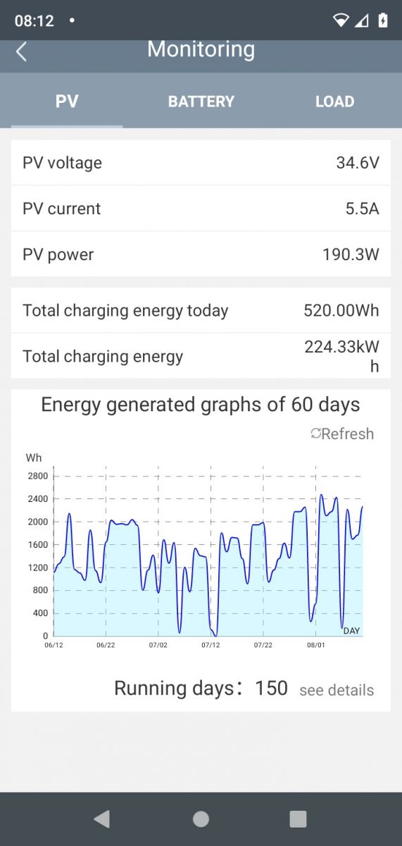

    Mam instalację off-grid 1,60 kWp i gdybym miał wystarczająco pojemne akumulatory to w piękny słoneczny czerwcowy dzień wyprodukowałyby spokojnie ok. 15 kWh prądu energii elektrycznej (8 kWh to było max. co wyprodukowały i co zużyłem w ciągu doby, średnia wartość to produkcja i zużycie 5 kWh/dziennie przez 40 dni ich pracy co daje 200 kWh wyprodukowanej i zużytej energii)
    Gdyby było tak jak napisałeś to moje 1,6 kWp dawałoby 0,8 kWh/dziennie (czyli śmieszne 32 kWh przez 40 dni) a tyle a nawet więcej (1,2-1,3 kWh) to produkuje w 1 godzinę.
    Moim zdaniem na takie potrzeby spokojnie proponowany zestaw przez autora wystarczy.

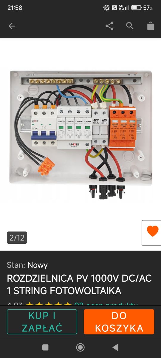

    Chcę podłączyć na działce panele do głównej sieci. Nie mam możliwości się podłączyć, a z drugiej strony nie chcę.
    Chodzi mi o podłączenie paneli do skrzynki, z tym że nie wiem, jak podłączyć od skrzynki DC/AC, żeby podłączyć przetwornicę.
    Rozdzielnica fotowoltaiczna z elementami podłączeniowymi i zabezpieczeniami.
    Jak to w tej skrzynce podłączyć?
    Z góry dziękuję za pomoc i jeśli mogę, o narysowanie podłączeń do przetwornicy.
