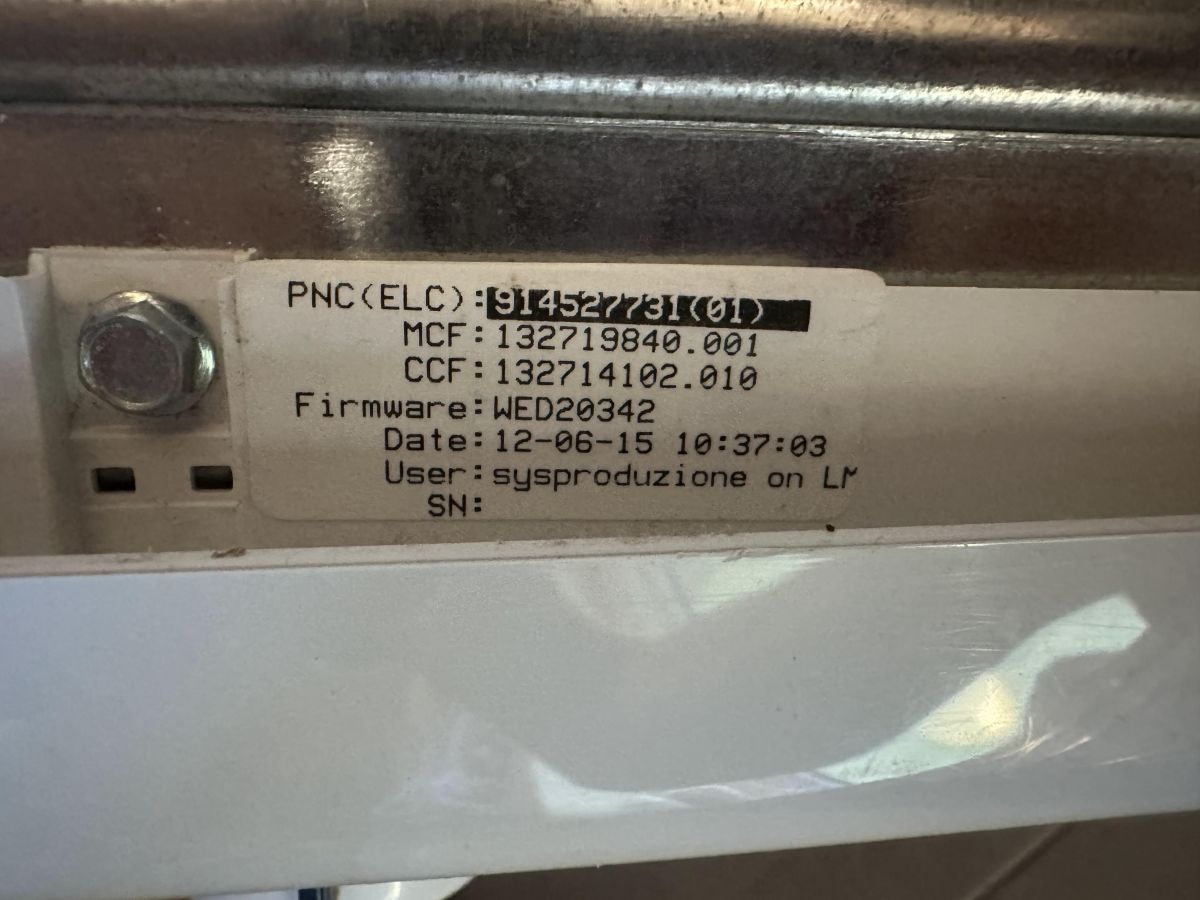

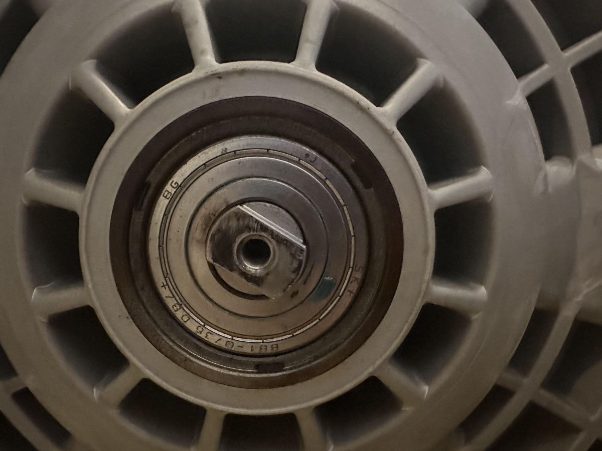

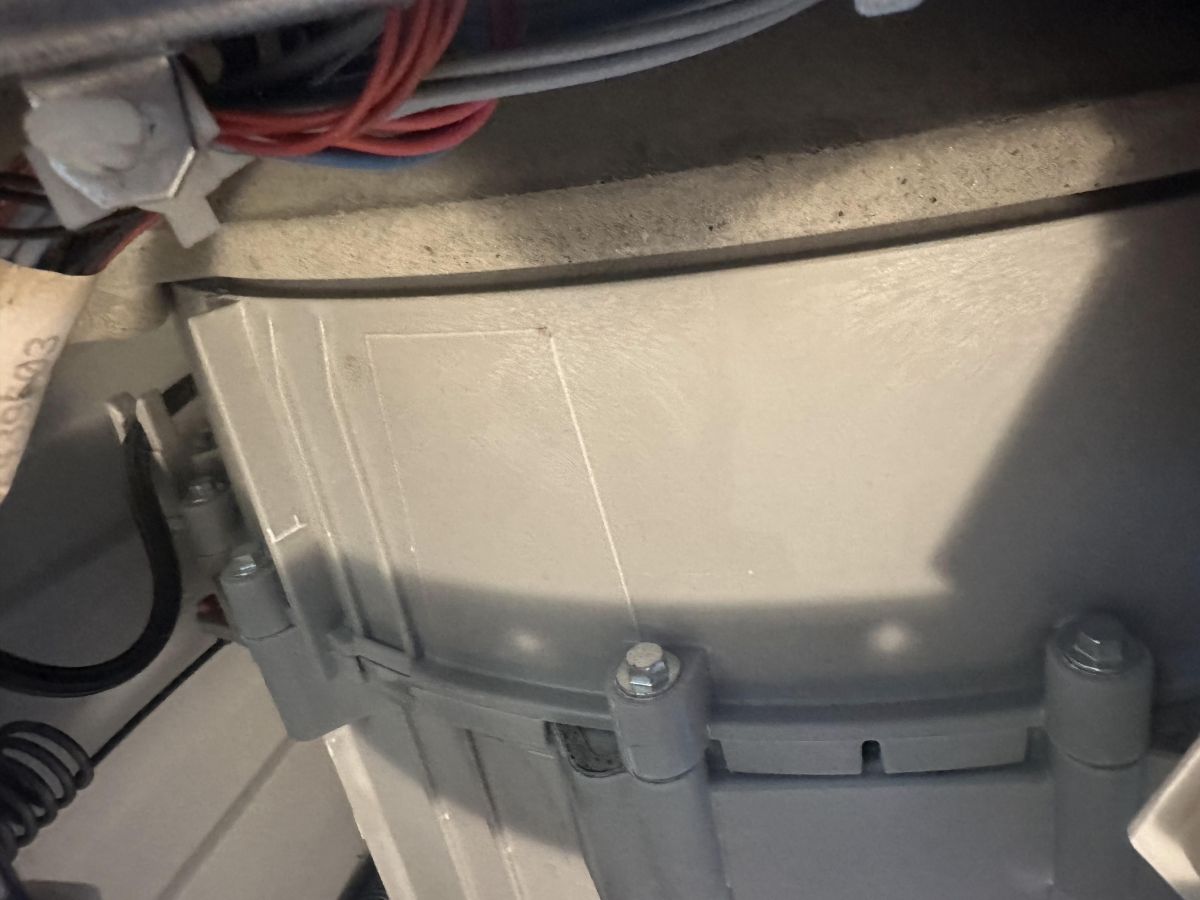

✨ W dyskusji poruszono temat wymiany łożysk bębna w pralce Electrolux EWN148640W. Użytkownicy dzielili się doświadczeniami, wskazując, że obudowa bębna jest rozkręcana, co ułatwia wymianę łożysk. Wymieniono konkretne numery łożysk (6306 2RS i 6307 2RS) oraz uszczelniacza (47x80x11/12,5), zalecając zakup produktów renomowanych marek, takich jak FAG, Koyo, Timken oraz polskich FŁT. Użytkownicy podzielili się również linkami do zakupów oraz filmem instruktażowym, który ułatwił demontaż pralki. Wskazano na konieczność sprawdzenia stanu krzyżaka i pierścienia uszczelniacza przed wymianą.
