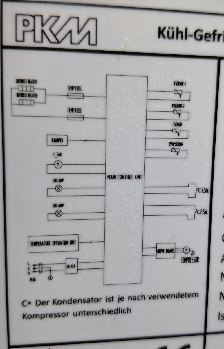

    Jakbyś to zdjęcie zrobił CZYTELNE zwłaszcza schemat to może by się ktoś nad tym zastanowił a tak to szkoda wysiłku żeby się domyślać co na nim jest.
  • #3 20799401
    gawekdominik
    Posty: 3
    Przepraszam za zdjęcie. Schemat elektryczny związany z urządzeniem chłodniczym marki PKM.

    Tam są cztery czujniki, po dwa na komorę. Może nie te, które trzeba, zostały wymienione? Jest możliwy pomiar ich oporności przy module.
  • #5 20802766
    gawekdominik
    Posty: 3
    Przy temperaturze pokojowej wszystkie 2.34 kΩ, oglądałem filmik na YT jak sprawdzić i wygląda jakby były złe te czujniki, ale na nowych jest tak samo.
