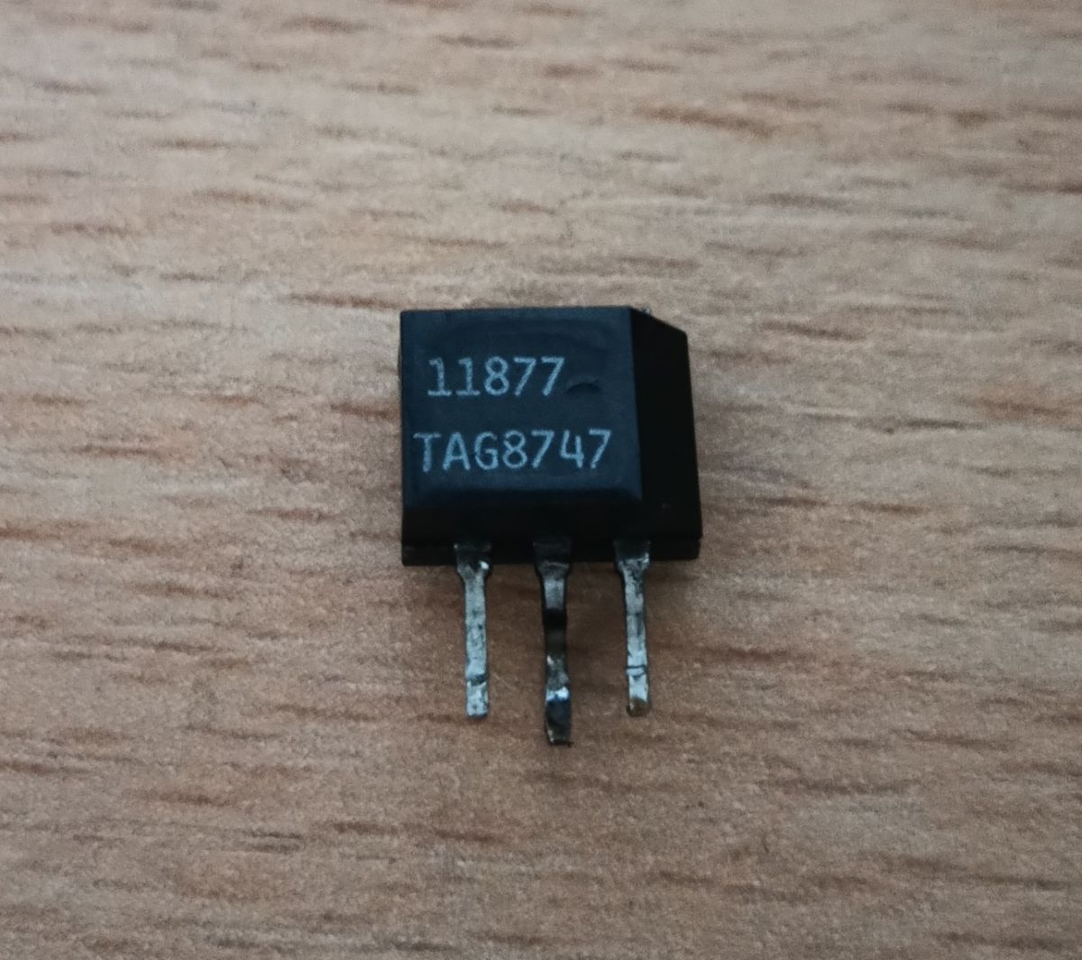

    Wpadła mi w ręce krajalnica do krojenia chleba. Nie działa, brak załączenia silnika i prędkości krojenia. Na płytce jest element o oznaczeniach TAG8747.
    Nie mogę znaleźć jego datasheetu.
    Na stronach zagranicznych znalazłem informacje, że jest to tyrystor. Są to informacje bez żadnego źródła. Chciałbym potwierdzić, bo mierząc elementy wychodzi, że tylko to jest jeszcze podejrzane.
    Na płytce brak jakiegokolwiek diaka,etc są tylko dwie diody.
    Generalnie przyszedł mi pomysł, by zamiast silnika podłączyć żarówkę, i tak sprawdzić.
    Cóż, miało być lekko, łatwo i przyjemnie, a wyszło jak zwykle.
    Półprzewodnik z trzema nóżkami i oznaczeniami 11877 oraz TAG8747 na drewnianej powierzchni.
    Element elektroniczny leżący na drewnianym blacie.

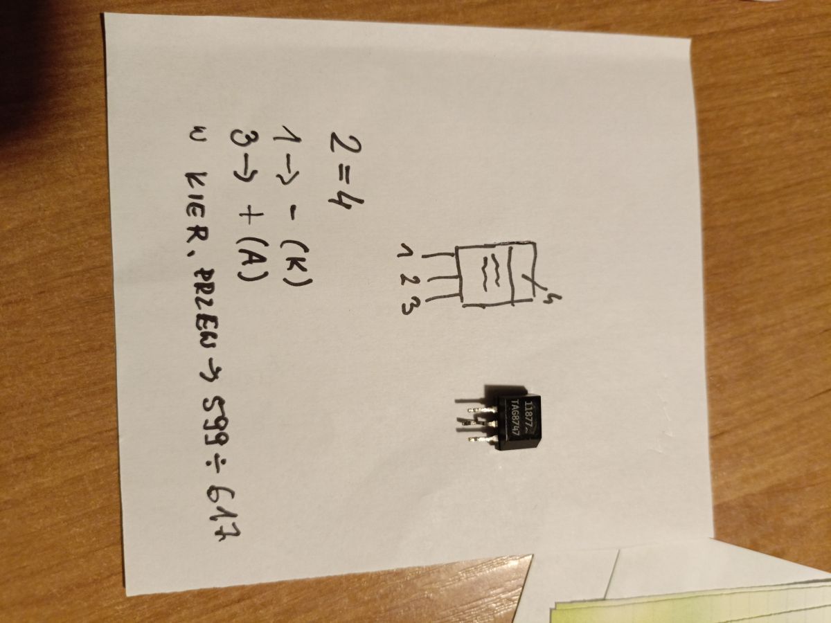

    Notatka z diagramem połączeń pinsów oraz komponentem elektronicznym na stole. Tego się obawiałem... :-( .. i tego chciałem uniknąć ..
    Nie jest to co prawda schemat, ale takie wartości miałem przy pomiarze na ustawieniach diody.
    Pin2 jest połączony z Pin4, czyli obudową.

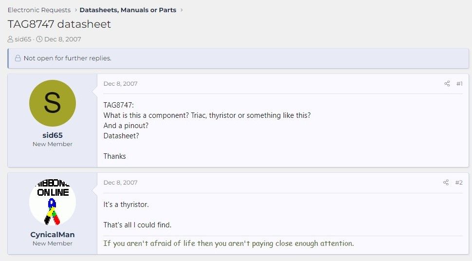

    Temat wisi od listopada, mamy styczeń. Trochę czasu minęło zanim odkryłeś, ze to triak. Na necie praktycznie nie ma nic na temat tego elementu. W każdym razie nie doszukałem się żadnego datasheeta. Ze sposobu sterowania wywnioskowałem, że jest to tyrystor. Nie było żadnego diaka, optotriaka, żadnych elementów charakterystycznych dla sterowania. Były tylko dwie diody.. Chyba, że to nie diody :-( , a oceniłem je wyglądem.. Nieważne, najwyżej wylutuje i sprawdzę.
    Na zagranicznych stronach znalazłem jedynie informację z 2007 roku.
    Zrzut ekranu z forum dyskusyjnego o komponentach elektronicznych dotyczący TAG8747.

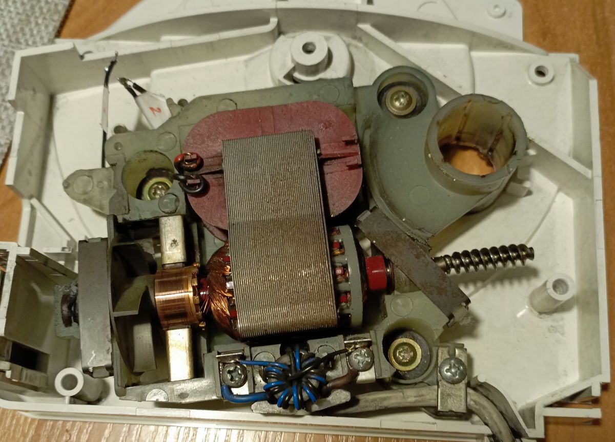

    Na razie zdjęcie silnika. Jak dla mnie prąd przemienny, komutatorowy.
    Widok wnętrza silnika elektrycznego z komutatorem, cewkami i sprężyną, umieszczony w plastikowej obudowie.

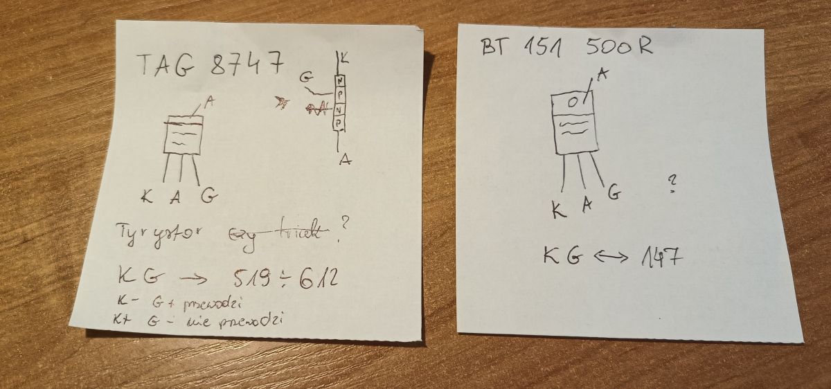

    Ręcznie narysowane schematy tyrystorów TAG 8747 i BT 151 500R na kartkach papieru.
    Tak wygląda rozpiska obu elementów. Są to tyrystory. Oba są sprawne. Sprawdzone przy pomocy zasilacza 12 V, żarówki 12V/5W. Na bramkę z + rezystor 50 Ohm. Po podłączeniu nie przewodzi. Po podaniu + poprzez rezystor na bramkę żarówka zapala się nie gaśnie do momentu wyłączenia zasilania, czyli działa tak jak powinno.
    Po podaniu na anodę -, na katodę + nie zapala się żarówka, czyli tak jak powinno być.
    Do sprawdzenia jeszcze jakiś przykładowy triak.
    Zamiast silnika do podłączenia żarówka lub jakiś inny zdobyczny silnik.
