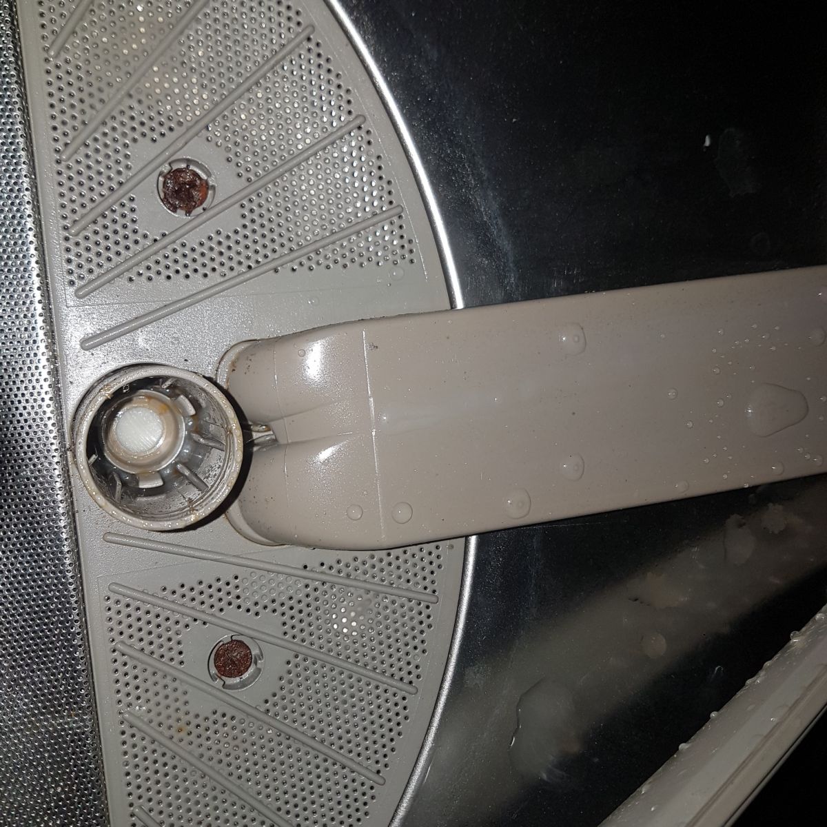

    Zardzewiałe śruby na bębnie pralki.
    dima55002x napisał:
    zauważyłem że na plastikowej osłonie misy (element częściowo osłaniający mise, do ok.polowy) 2 śruby nie da się dokręcić do oporu
    No toś pan załatwił sobie obydwie misy, Wymień 2 śruby na ciut grubsze, wypadało by kupić z nierdzewki, ale od biedy mogą być zwykłe, zardzewieją najwyżej. Osobiście mam tak zrobione, 3 lata już śmiga na zardzewialcach :)

    Właśnie o tym elemencie pisałem...
    Kupiłem śruby i wymieniłem te 2 śruby na grubsze w tym plastikowym elemencie. Po takiej wymianie zmywarka zaczęła zmywać, ale po dwóch myciach zostawiłem zmywarkę wyłączoną i po jakimś czasie zmywarka sama się włączyła (po około 2 godzinach) z błędem E15... Czyli widać znaczną poprawę w zmywarce, ale zapewne jeszcze się sączy gdzieś? Może pod tymi dwiema śrubami, których nie wymieniłem?
    Ja już nic nie rozumiem, to wygląda tak, jakby te fabryczne śruby nic nie trzymały i należy wszystkie cztery śruby wymienić na grubsze, a nie tylko te dwie, które wymieniłem.

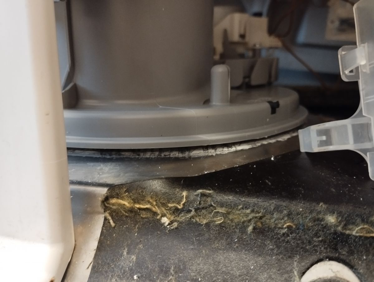

    Kolejna sprawa...to po rozkręceniu dziś zmywarki , zauważyłem że przez zastosowanie grubszych śrub , pękły mocowania śrub i zastanawia mnie - czy te miejsca teraz nie puszczają kropelek wody

    1 Pompa trochę za luźno siedzi, na pewno była nowa? Wyjmij ją, okręć króciec na misce taśmą teflonową( tylko ładnie, starannie) i wciśnij pompę.
    2 Czy kapie czy nie, to się nie zastanawiaj tylko odkręć blachy boczne i przednią dolną zmywarki, włącz cykl i przyglądaj się czy kapie.
    3 Na zdjęciu straszny syf wokół misy. Zamontowałeś nową misę nie czyszcząc blachy gdzie nachodzi uszczelka.
    Tak wychodzi, kiedy najpierw się robi, a później dopytuje.( zbyt późno )
    Próby samodzielnej naprawy czesto kończą się wezwaniem serwisanta i 3x większymi kosztami.
    Nie zniechęcam do samodzielnego naprawiania....naprawiaj, ale odpowiednio przygotuj się do tego, filmy, forum itd.

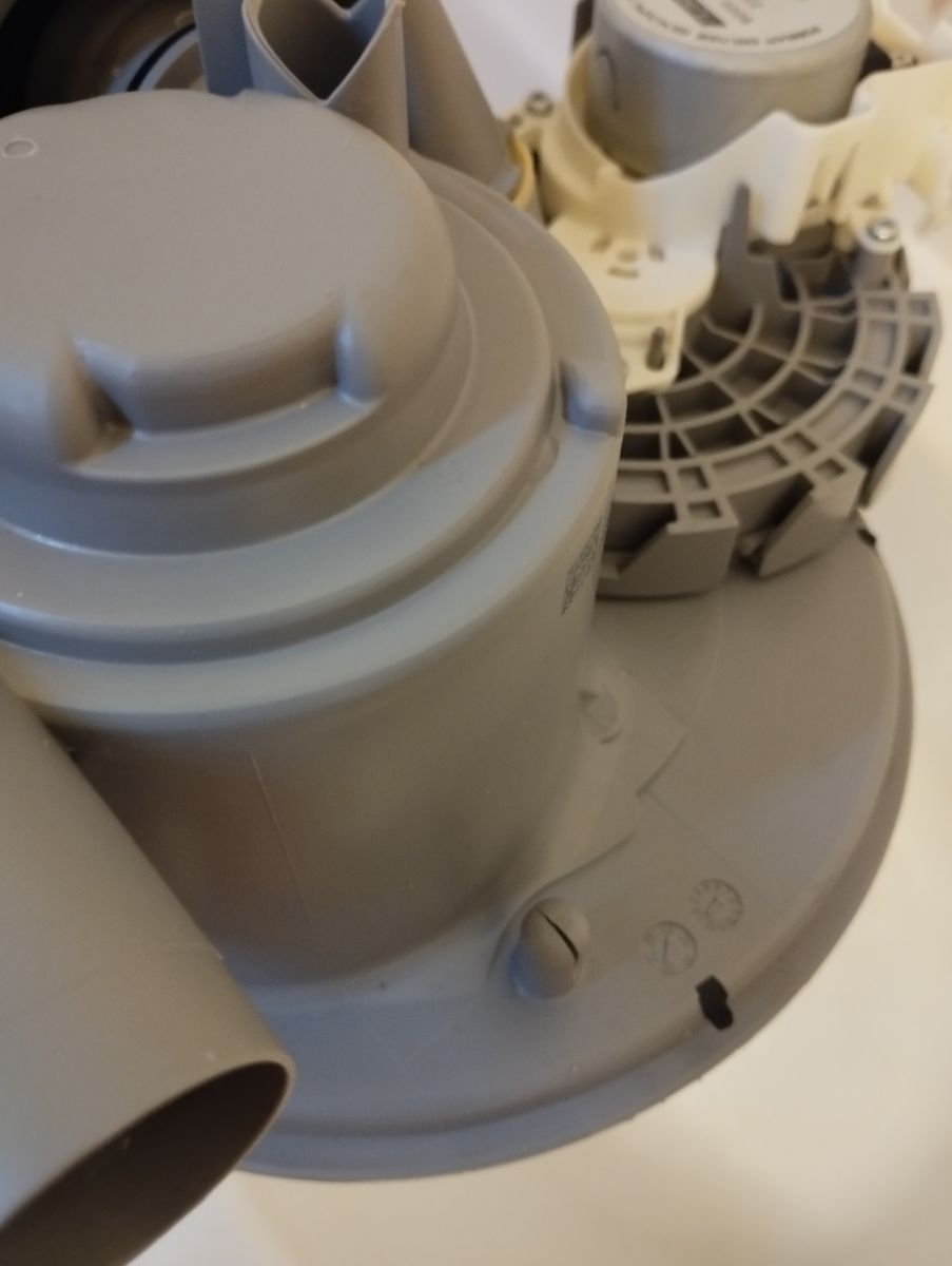

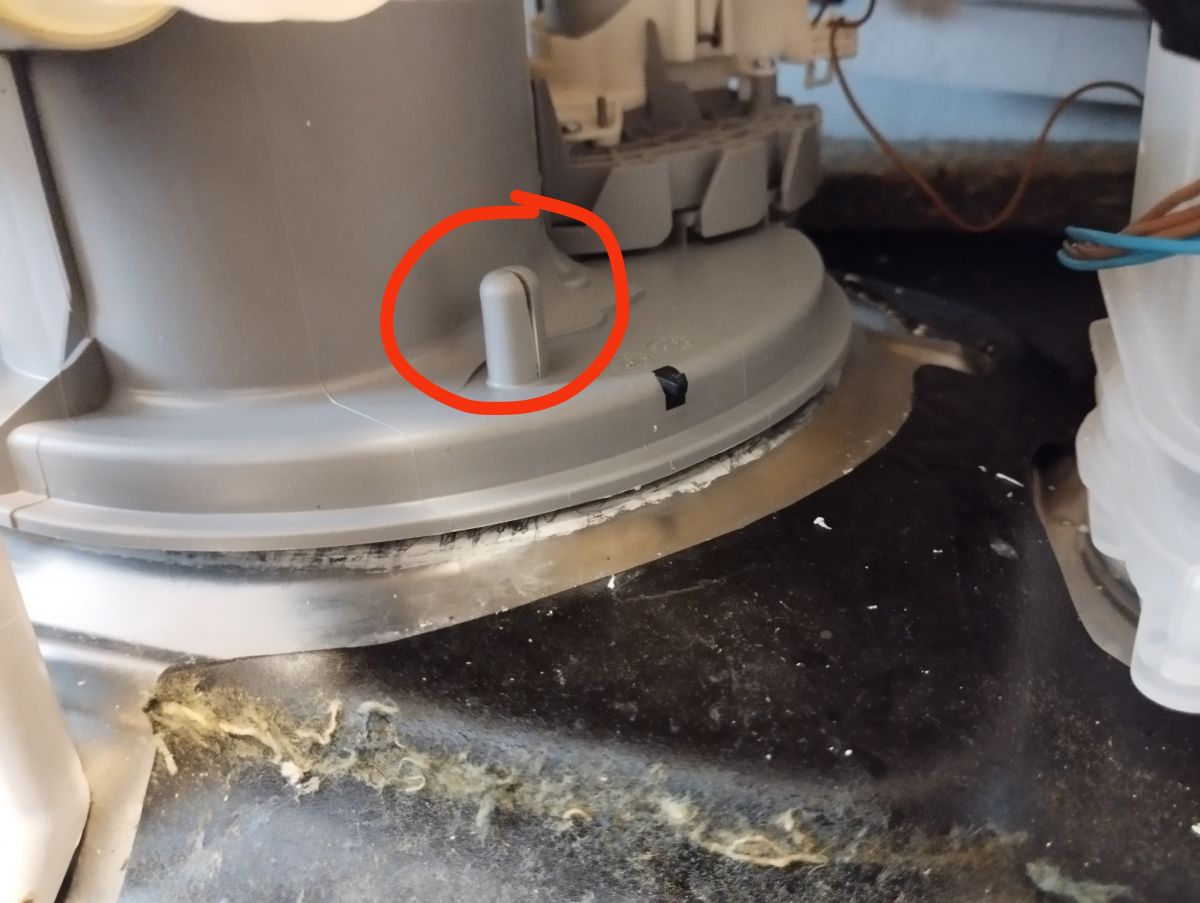

    Misa pęknieta, co Ty robiłeś że tak ładnie pękła obok tej wypustki na śrubę? Znowu nowa misa albo zmywarka. Albo do zakładu gdzie ładnie spawają plastiki.
    ajjj... zrobiłeś mnie w konia :P
    zmarnowałem z 2 godziny bo myślałem że faktycznie jakieś pęknięcie jest...ale jak widać nie ma, jedynie mocowanie śruby jest uszkodzone a misa jest cała..
    Zdjęcie plastikowej obudowy z uszkodzonym mocowaniem śruby.
    I byś wiedział gdzie. Na szczęście sokole oko kolegi @machefi zrobiło robotę za Ciebie :)

    Rzeź niesamowita w tej zmywarce.
    1. Nieoczyszcozny syf pod miską
    2. Rozerwane gniazdo śruby
    3. Prawdopodobnie uszkodzony króciec pompy, nie może tak luźno się przesuwać.
    4. Prawdopodobnie równiez do wymiany trójkąd plastikowy od góry
    5. Potrzebne będa nazad prawidłowe śrubki do miski
    Generalnie, drogi autorze, narobiłeś sporo niepotrzebnych kosztów i coś mi się zdaje, że gdybyś na samym początku wziął fachowca, to mimo usługi, kosztowało by Cię to dużo mniej.
    Na moje do rozebrania całość, do weryfikacji stan części, bo teraz to już bedzie boksowanie się z kolejnymi uszkodzeniami.

    1. Coś troszkę poskrobałem - ale biały osad minimalnie został ( nie wiedziałem jak całkowicie go usunąć)
    2. To fakt, kolega w temacie mi doradził że grubsza śruba załatwi sprawę =/
    3. Nie jest, przed chwilą wymontowałem pompę i wszystko jest całe, owinąłem taśmą i zamontowałem - już się tak nie buja :)
    4. Który trójkąt?
    Ogólnie to prawdopodobnie wyrzucę tą zmywarkę na śmietnik....2500 zł dałem za nią 6 lat temu...ile za to mogę wziąć w tym stanie? z 500 zł ? czy nie warto się fatygować sprzedawać i wywalić ją ?

    dima55002x napisał:
    Tylko czemu nowa oryginalna misa nie chciała się tak dopasować do zmywarki ?
    Bo porozwalałeś mocowania w nowej misce, sruby poprzekręcane / pęknięte gniazdo... Po prostu zrobiłeś jej rzeź.
    dima55002x napisał:
    Chodzi o to że poprzednią nową misę ...za Chiny nie szło tak dopasować..
    Nie jest istotne jak leży misa, tylko jak leży uszczelka.
  • #29 20816785
    Jakubserwis
    Specjalista AGD
    Posty: 2154
    Pomógł: 371
    Ocena: 853
    dima55002x napisał:
    Sprawa wygląda tak, że zamontowałem STARĄ misę.
    A jak z luzem na króćcu pompy? Wymagała taśmy na tej starej misie? Może ten nowy zamiennik jakiś trafiony z formy wyszedł. Ja tylko raz wymieniałem misę na nową, i tylko z racji tego, że byli to znajomi pracodawcy. Choć sensu technicznego w tym nie widziałem.
  • #30 20817480
    dima55002x
    Poziom 3  
    Posty: 141
    Ocena: 7
    @mrice
    Nie, zanim zastosowałem grubsze wkręty, to mocowałem kilka razy na normalnych wkrętach i za każdym razem był przeciek (błąd E15), po około trzech próbach zastosowałem grubsze wkręty i wyciek się zmniejszył, bo był dopiero po kilku zmywaniach... Zastosowanie poprzedniej starej misy z użyciem tych samych grubszych wkrętów - wyeliminowało wyciek, ale już na etapie mocowania starej misy do zmywarki zauważyłem, że ona o kilka milimetrów lepiej dolega do części metalowej zmywarki... A sama szczelina jest równa, podczas gdy w misie nowej ta szczelina była inna i nie taka ładna i równomierna..
    @Jakubserwis
    Tego nie wiem, ale taśmę zastosowałem, owinąłem kilka razy taśmą i luzu żadnego nie było po montażu.
    Dlatego mnie dziwi, czemu nowa misa nie naprawiła tematu. Jednak nie mówcie, że to błędy montażowe, bo ciągle nadmienia się, że użyłem tych wkrętów i popsułem ją... Zanim tą misę popsułem, to z 10 razy rozkręcałem zmywarkę i poprawiałem mocowania.
    Od początku problem był związany z wyciekiem z misy i użycie nowej misy nie pomagało... Jednak zamontowanie starej (tej, z której był wyciek) na grubszych wkrętach - pomogło. Kabaret...
    mrice napisał:
    Bo porozwalałeś mocowania w nowej misce, sruby poprzekręcane / pęknięte gniazdo... Po prostu zrobiłeś jej rzeź..
    Nie, zanim zastosowałem grubsze wkręty to mocowałem kilka razy na normalnych wkrętach i za każdym razem był przeciek (błąd E15), po około trzech próbach zastosowałem grubsze wkręty i wyciek się zmniejszył bo był dopiero po kilku zmywaniach...
    Zastosowanie poprzedniej starej misy z użyciem tych samych grubszych wkrętów - wyeliminowało wyciek, ale już na etapie mocowania starej misy do zmywarki zauważyłem że ona o kilka milimetrów lepiej dolega do części metalowej zmywarki... A sama szczelina jest równa, podczas gdy w misie nowej ta szczelina była inna i nie taka ładna i równomierna..
    Tego nie wiem ale taśme zastosowałem, owinąłem kilka razy taśmą i luzu żadnego nie było po montażu.
    Dlatego mnie dziwi czemu nowa misa nie naprawiła tematu... I nie mówcie że to błędy montażowe, bo ciągle nadmienia się że użyłem tych wkrętów i popsułem ją... Zanim tą misę popsułem to z 10 razy rozkręcałem zmywarkę i poprawiałem mocowania.
    Od początku problem był związany z wyciekiem z misy.. i użycie nowej misy nie pomagało... A zamontowanie starej (tej z której był wyciek) na grubszych wkrętach - pomogło. Kabaret
