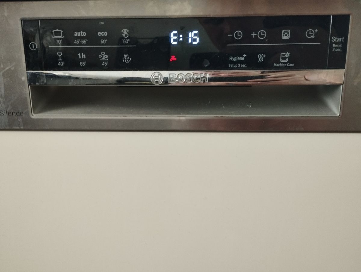

    Witam !
    W zmywarce BOSCH - miesiąc temu miałem taki problem że tam na samym dole w tej dziurce zbierała się nie wielka ilość wody - wyświetlał się błąd E:15 - zmywarka przestała reagować na jakie kolwiek przyciski. Wtedy zebrałem suchym papierem kuchennym niewielką ilość wody z tego wgłębienia - po 10 minutach włączyłem zmywarkę i działała.
    Bosch SMI68MS07E/29 - błąd E:15 - stoi woda - zmywarka nie reaguje
    Przez około miesiąc nie było problemu - aż dziś znowu powtórzyła się sytuacja, błąd "E:15" i stojąca woda w środkowym wgłębieniu zmywarki. Zebrałem ją ...ale zauważyłem że jak zdejmę zaślepke w tym otworze po lewo od środkowego - to przez tamten otwór widać że w dolnej części zmywarki (misa?) stoi dość dużo wody...
    W czym jest problem i jak to naprawić? Jakiś element zmywarki jest do wymiany?
  • #2 20510630
    pawlik722
    Posty: 976
    Pomógł: 99
    Ocena: 356
    W pierwszej kolejności sprawdź czy w podłodze zmywarki nie zbiera się woda. Przechyl ja pod kątem 45stopni i zobacz czy się wyleje coś. Ogółem to że na dnie misy zostaje trochę wody nie powinno być problemem. To jest tyle co z samej pompki się cofnie, do zera mało kiedy wyciągnie wodę.
    Odłącz z prądu,przechyl i podłącz ponownie. Kolejna sprawa to zy po odłączeniu od prądu i podłączeniu uruchamia się samoistnie pompa spustowa?

  • #4 20510676
    Kenworth 18
    Posty: 11142
    Pomógł: 2420
    Ocena: 3715
    Nie przechylaj zmywarki na tył bo jeżeli z tyłu będzie płyta modułu sterującego to ją zalejsz wodą i zabijesz urządzenie. Wybierz wodę gąbką, szmatą itp. Najprawdopodobniej będziesz musiał zastosować zestaw naprawczy misy i uszczelnić zmywarkę. To częsta przypadłość zmywarek Bosch/Siemens: https://youtu.be/DP6RO8mzfhM

  • #7 20510826
    Kenworth 18
    Posty: 11142
    Pomógł: 2420
    Ocena: 3715
    Na stronie producenta jest dostępna tylko nowa misa: https://www.bosch-home.pl/sklep/00668102#/Tabs=section-fitsappliance/
    W linku, który zamieściłeś jest wyraźne napisane, że ten zestaw naprawczy za 21 zł jest zamiennikiem tego drogiego. Nawet gdybyś miał kupić 2 te uszczelki w razie niepowodzenia montażu pierwszej to i tak będziesz miał kupę pieniędzy w kieszeni.
  • #8 20511145
    jaco700x
    Poziom 3  
    Posty: 18
    OK, zamówione :)
    Ze zmywarki wode wybrałem gąbką - ale błąd nadal wyświetla się i nie da się korzystać ze zmywarki... zapewne trzeba czekać aż wyschną pozostałości bo wodzie która tam stała ?

  • #10 20514316
    jaco700x
    Poziom 3  
    Posty: 18
    Dziś podczas wymiany uszczelki - ostra krawędź blachy zmywarki przecięła ją... Lecz mimo tego przecięcia umieściłem uszczelkę i włączyłem zmywanie na 2h no i przy 1:50h znowu wywalił błąd E:15...
    Czy uszczelka koniecznie musi mieć "ciągłość" i jak jest przecięta w 1 miejscu to już nie spełnia swojego zadania? Ale to i tak dziwne, bo przecież oryginalna uszczelka została, a ja dołożyłem kolejną - więc na logikę to jaka by nie była ta uszczelka to powinna polepszyć sytuację bo już są 2 uszczelki.
    Co najdziwniejsze nie ma stojącej wody tak jak wcześniej, a błąd E:15 jest.
