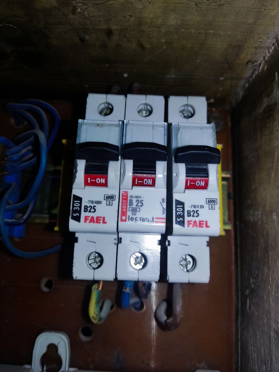

    Witam. Od jakiegoś czasu zaczęło wybijać u mnie prąd. Jest to na tyle ciekawe że nie mam pojęcia co to. Bezpiecznik B25 wyskakuje co parę godzin a nawet kilkanaście. Wiem ze chodzi o piwnice. Nic nowego nie było podłączane a nawet jak odłączyłem wszystkie urządzenia podpięte do sieci na nic się zdało. Nieregularne wybicia bezpiecznika się powtarzają. Nie znam się za bardzo na prądzie. Ktoś może chociaż bardziej przybliżyć co to może być ???

    To ten w środku Zbliżenie na trzy wyłączniki nadprądowe FAEL w panelu elektrycznym.
    Możesz jeszcze powiedzieć kto to robił co jest na zdjęciu? Rozumiem że żadnych zastrzeżeń nie masz do tego co widać na zdjęciu?

    To stara instalacja. Ja się tam wprowadziłem i już to było

    Zdjęcie nadaje się do działu Zdjęcia najlepszych i najgorszych instalacji elektrycznych.
    Czytając opis przypomina to przypadek z przemijającym zwarciem spowodowanym zawilgoceniem ewentualnie zwęgleniem elementów instalacji. Wyłączenia następują co jakiś czas bo podczas zwarcia i powstałego w jego pobliżu łuku zawilgocony element wysycha na jakiś czas. Naprawa wymaga wiedzy i doświadczenia, którego tutaj nie da się ocenić u zakładającego temat.

    Ponieważ do diagnozowania i naprawy potrzeba wiedzy której autorowi brakuje. Już 2x się spytałem go czemu uważa że jest odpowiednią osobą do tego typu zajęć. Nie odpowiedział niestety. Wydaje mi się że już wymienił sprawnego Faela na sprawnego Legranda.
    Jeśli chodzi o przyczynę to jest to zwiększony prąd ponad to co wytrzymuje bezpiecznik.
    Natomiast nie widząc instalacji już po samym tytule przypuszczałem że nie wystarczy zrobić tylko aby bezpiecznik nie wyłączał. Dlatego pytam czemu autor jest odpowiednią osobą do zajmowania się tym. Zdjęcie tylko potwierdziło że nie jest to zadanie dla amatora.

    Dlaczego ma mieć, skoro słabo zna się na prądzie? Mnie nie podoba się kolorystyka przewodów (bardzo) oraz identyczny amperaż bezpieczników (mniej bo może jest to czymś uzasadnione) ;)
