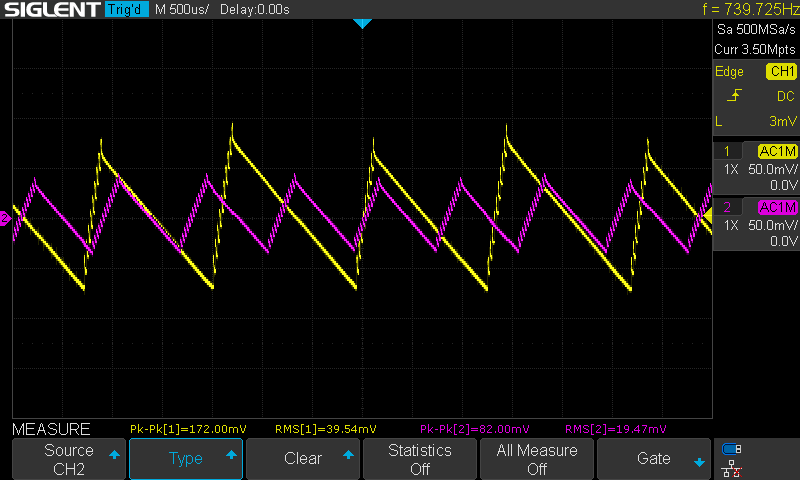

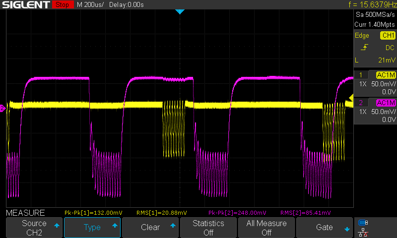

    Zanim dopracuję software, chciałbym mieć w miarę ogarniętą kwestię sprzętową, i proszę o opinię.
    Jeden prototyp (żółty wykres) ma na wejściu Lx przetwornicy cewkę wurth 7447709151 (150 uH), drugi (różowy) - wurth 7447709331 (330 uH).
    Zgodnie z przewidywaniem, niższa indukcyjność mniej obciąża linię 5V, ale za to występują większe tętnienia na wyjściu 12V. Pojemności po stronie 5V nie mogę niskim nakładem pracy zwiększyć - wzrośnie prąd rozruchowy i prawdopodobnie przekroczy dopuszczone przez specyfikację USB wartości. Skłaniam się ku wariantowi z cewką 150 uH i zwiększeniu pojemności po stronie wyjścia przetwornicy, obecnie jest tam 47 uF tantal (zamiana na 100 uF) + małe ceramiki. Dobrze myślę?
    Jeśli coś pomierzyłem źle, albo mógłbym lepiej, proszę dajcie znać - pierwszy dzień z tym sprzętem, wcześniej używałem analoga Philipsa.
    (ok, widzę że mogłem zamiast użyć kanałów 1 i 3 i miałbym pełną rozdzielczość :D )
    Ekran oscyloskopu pokazujący dwa wykresy: żółty i różowy, przedstawiające sygnały napięcia w różnych konfiguracjach cewki.
    Wykres oscyloskopowy porównujący dwa prototypy z różnymi cewkami.
    Bardziej skuteczny byłby prosty filtr dolnoprzepustowy po przetwornicy typu RC lub LC. Ale nie za bardzo widzę sens jakieś większej walki z tętnieniami gdzie nie zasila się jakieś analogówki i gdzie te 12V nawet nie jest zasilaniem a tylko sygnałem informacyjnym dla programowanej kostki. W dokumentacjach Atmela nie spotkałem też żadnych specjalnych wymogów dotyczących tego sygnału, ponad to że ma być w granicach 11,5-12,5V.
    Głównie zależało mi na obniżeniu zakłóceń na zasilaniu 5V w obawie przed niestabilnością któregoś z układów (AVR, MCP). Tętnienia na 12V nie są w sumie aż tak spore i nie wygląda na to, żeby powodowały jakiś problem. Zwiększę ten kondensator dla spokoju sumienia i zostawię 150 uH, w tej aplikacji ta przetwornica to i tak przerost formy i będę eksperymentował, tak jak wspomniałem, z MAX662.

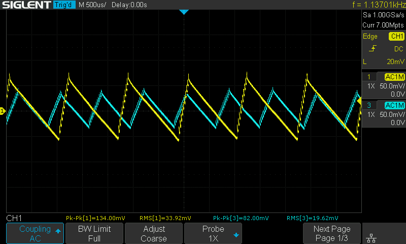

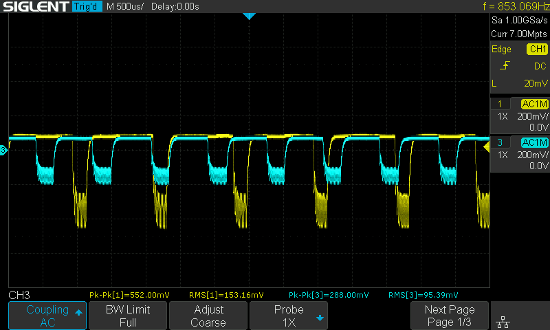

    >>20815691
    Co do tych tętnień, czuję się winny sprostowanie - bzdury mi jednak wyszły i głupoty powymyślałem. W jednym egzemplarzu miałem na wejściu PTC 100 mA, a w drugim został opornik 0.1 Ω. Zamontowałem zamiast niego taki sam PTC i w przypadku cewki 150 µH wyszły tętnienia ponad 0.5 V na linii 5 V - odpada. 330 µH jest w porządku i takiego należy użyć. Ale i tak mi się to wszystko nie do końca podoba.
    Wejście - 5 V (żółty 150 µH, niebieski 330 µH):
    Wykres z oscyloskopu przedstawiający tętnienia napięcia dla dwóch konfiguracji cewek.
    Wyjście - 12 V:
    Oscyloskop z przebiegami sygnałów dla różnych indukcyjności.
