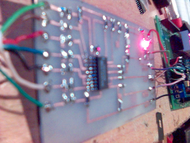

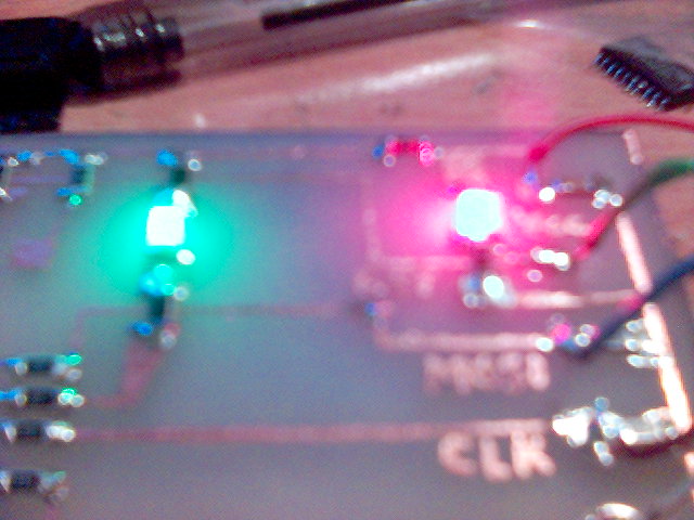

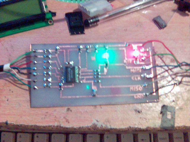

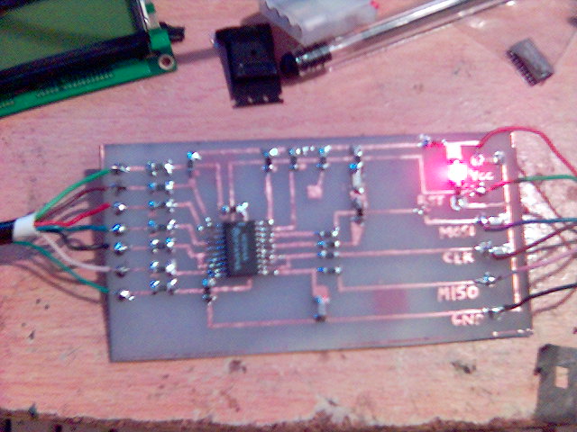

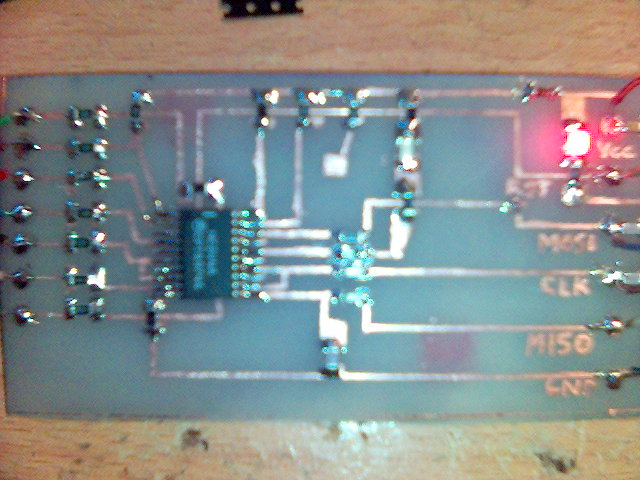

    Witam! Dzisiaj chciałbym wam przedstawić mój programator AVR
    STK200/300. Od razu przepraszam, że zdjęcia nie są oszałamiającej jakości gdyż zostały zrobione komórką. Jest to moja pierwsza konstrukcja zamieszczona w DIY i tez jako pierwsza w SMD ponieważ sklep, w którym sie zaopatruje w elementy miał tylko układzik 74hc244 w wersji w/w... Układ jest zrobiony w oparciu o TEN schemat. Ścieżki na płytce wykonałem przy pomocy linijki i mazaka ale jako tako wyszły. Dopiero zacząłem się bawić mikro procesorami po zakupie kitu AVT 3500 więc żeby podczas którejś zabawy nie uszkodzić portu LPT komputera w wyniku przepięcia zbudowałem oto programator. Z racji tego, że jest to moja pierwsza lepiej wykonana konstrukcja proszę o nie oszczędzanie słów na krytykę ;) Zapraszam do komentowania.

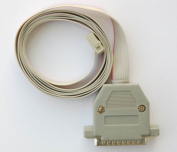

    Witam.Ładnie pięknie ale nie dało sie tego narysować w mniejszych rozmiarach i upchnąć całość w obudowie od wtyczki do LPT??(tym bardziej że zrobiłeś to na SMD)To by było z pewnością trwalsze i wygodniejsze.Mam taki we wtyczce i na elementach przewlekanych i nigdy nie było z nim problemu.

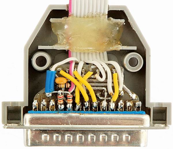

    Ja bez większych problemów upchnąłem programatorek w obudowie wtyku LPT używając układu HC244 w obudowie DIL:
    Mój programator AVR - prezentacja Mój programator AVR - prezentacja
    W środku nie prezentuje się może zbyt pięknie, ale działa niezawodnie...

    zgadzam się z przedmówcą - projekt możnaby upchać na płytce kilka razy mniejszej. Poza tym - estetyka na dobrym poziomie. Tak trzymać.

    Bardzo dobry układ! Jego największą zaletą jest to że działa. Jak na pierwszy układ tego typu to jest na 5. Wiadomo - można zrobić mniejszą płytkę, można to , można tamto.
    Dobry układ to taki który działa. Powwodzenia !

    Dzięki, dzięki za pozytywne komentarze ;) Wiem.. Mogłem to upchnąć na mniejszej płytce ale taka miałem dociętą i nie chciało mi sie później jej skracać ;P A dla tego nie zrobiłem tego w obudowie od wtyku lpt, bo od razu miałem założenie, że będzie to stać w obudowie z pleksi na biurku przed moimi oczyma ponieważ kocham jak mi coś miga. Czyli miganie zielonej diodki uprzyjemniało by mi czas oczekiwania (raptem ok 3-8sek) na zaprogramowanie układu :) A pod usb zrobię sobie kiedy kompa będę zmieniał.

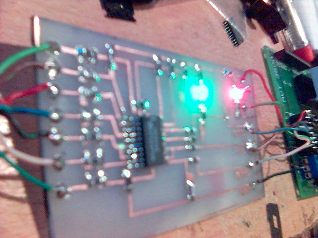

    Pytanie pewnie banalne ale wolę się upewnić :D : rozumiem, że kabelki te z prawej strony(nie te od LPT) mają być podłączone bezpośrednio do odpowiednich nóżek w mikrokontrlerze?
    Nie widzę na schemacie diodek LED... w którym miejscu należy je podłączyć żeby migały jak się wgrywa kod (po zdjęciach nie mogę się domyślić)?

    Owszem. Kabelki po stronie prawej są bezpośrednio ( w moim przypadku do płytki testowej AVT-3500. Przy użyciu płytki uniwersalnej trzeba pamiętać o kwarcu i kondensatorach. Po stronie lewej do lpt kompa. Można także się doliczyć z lewej strony braku jednego kabelka. Zasilanie układu prowadzę tylko i wyłącznie z komputera więc pominąłem połączenie GND przez port LPT. I Diodki dodałem sam (zaczerpnięte z innego projektu). Diodkę zieloną ( wskazującą że coś sie dzieje [stan programowania]) trzeba wpiąć anodą do plusa układu a katodą poprzez rezystor (ja zastosowałem 330 ohm żeby tak nie raziła) do 16-tej nóżki układu, a diodkę czerwoną (sygnalizacja zasilania) anodą do plusa układu a katoda poprzez rezystor 330 ohm do minusa układu.

    Ok, a jeżeli nie mam takiej płytki startowej to mogę bezpośrednio do nóżek mikrokontrolera?

    Owszem. Zachowując poprawność prowadzenia masy i pamiętając o kwarcu ( chyba ze ustawisz na fusach ze korzysta z wewnętrznego oscylatora) ale i tak do ustawienia tego wpierw trza mieć kwarc.. nie wiem jeszcze tego nie robiłem ;)
