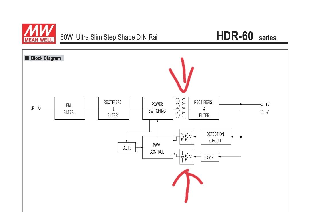

✨ Dyskusja dotyczy problemów z oświetleniem podjazdu, gdzie zastosowano oczka świetlne 230V, które były niskiej jakości i powodowały wybijanie różnicówki. Użytkownik przerobił system na moduły 24V IP68, a pytanie dotyczyło wpływu ewentualnego upływu prądu DC na działanie różnicówki. Odpowiedzi wskazują, że zastosowanie zasilaczy z separacją galwaniczną (np. Mean Well) sprawia, że różnicówka nie zadziała w przypadku problemów po stronie DC. Testy wykazały, że po przeróbkach różnicówki działają poprawnie, a zwarcia po stronie DC nie wpływają na ich funkcjonowanie.
