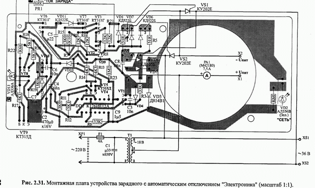

    Witajcie . Dostałem taki prostownik dokładnie jak w temacie :
    https://www.elektroda.pl/rtvforum/topic1568590.html
    Schemat montażowy prostownika z automatycznym wyłączeniem Elektronika.
    W prostowniku cały czas świeci się dioda zakończenia ładowania (VD13), na klemach brak napięcia , tez po podłączeniu sprawnego akumulatora 6V czy 12V ładowanie się nie rozpoczyna - cały czas świeci dioda zakończenia ładowania. Uratowałem go przed śmietnikiem i pasowało by go zrobić bo trafo zdrowe i ładne :)
    Oczyściłem, wymieniłem kondensator 470uF/16V posprawdzałem wszystkie tranzystory testerem (sprawne) i nadal to samo. Tyrystory sprawne . 3 tranzystory widzę nie oryginalne ktoś już je wymieniał ( VT8-BC547 , VT6-BC557 ,VT10 -BC557). Po wylutowaniu układu czasowego DD1 też bez zmian.

    Jak masz oscyloskop, to sprawdź jakie przebiegi są na tranzystorach VT8, VT10 i na końcówkach układu DD1.
    Jak nie ma oscyloskopu, to pozostają pomiary napięć głownie na bazach i emiterach tranzystorów. Po półprzewodnikach w dalszej kolejności należy sprawdzać oporniki i kondensatory oraz połączenia między nimi. Potencjometr też wypada sprawdzić, choć w tym wypadku to raczej nie jego wina.
    Układ sprawdzaj blokami albo od strony tyrystorów, albo od strony układu kończącego ładowanie. Gdzieś zabraknie napięcia lub impulsów i dlatego przydatny będzie oscyloskop lub choćby karta dźwiękowa w roli tegoż. Tam są przebiegi o częstotliwości 100Hz.

    Dzięki wskazówkom kolegi LEDówki , znalazłem zwarty C4 68nF i go wymieniłem .
    Prostownik działa . Dziękuję kolego za pomoc !!!
