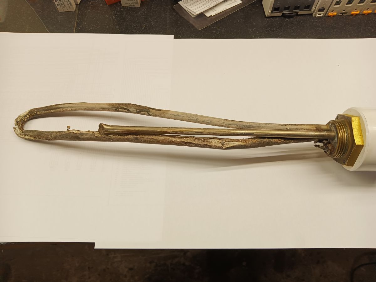

    Co powoduje takie rozerwanie grzałki. Działała trzy tygodnie.
    Uszkodzona grzałka leżąca na białym tle.

    Tandetnie wykonana grzałka. Woda dostała się do środka i wytworzona para rozerwała płaszcz grzałki.
    Praca na sucho o której wspomniał kolega mychaj mogła spowodować rozszczelnienie płaszcza i umożliwić penetrację wody.

    Co to za grzałka? Model/producent?

    Grzałka z termostatem nierdzewna 2000W 5/4 Hottech
    Takie grzałki nie są nierdzewne tylko miedziane. Kiedyś pracowałem w laboratorium elektrycznym pewnej dużej firmy produkującej sprzęt elektrogrzejny i sporo takich zniszczyłem podczas testów ;-). Tak jak Koledzy napisali, ten rodzaj uszkodzenia wskazuje na dostanie się do środka wody i rozerwanie powłoki. Gdyby pracowała na sucho lub przy wyższym napięciu to przegrzałaby się i spaliła raczej w jednym miejscu, a ta jest otwarta "po całości".
    Żeby było śmieszniej to wygląda mi na rurę ze szwem, czyli producent raczej podły :-)
    W mojej pierwszej pralce z 1978 roku też była grzałka ze szwem a wytrzymała kilkanaście lat. Wymieniłem dlatego, że dostała przebicia a nie dlatego, że przestała grzać. Grzałka przez te lata obrosła kamieniem, kamień gorzej odprowadzał ciepło i grzałka się przegrzewała.
    Po zbiciu kamienia, zobaczyłem że szew grzałki puścił na długości 2-3 cm.

    Baniak nierdzewny

    No to już wiesz o co chodzi, czy mam truć dalej? :P
    Podchwytliwie- dlaczego w baniakach do pędzenia bimbru, często robionych z kegów po piwie, stosuje się wyłącznie grzałki nierdzewne? Nie niklowane- nierdzewne.

    Truj dalej :) Woda grzana maksymalnie do 90°C to nie wrzący zacier, nawet gdy powstało ogniwo galwaniczne to w mojej ocenie nie mogło zniszczyć grzałki w ciągu trzech tygodni.
    Powrócę do mojej pralki (post #7) kocioł emaliowany ale bęben ze stali nierdzewnej. Grzałka niklowana.

    @vodiczka @robotechnical
    Długie lata ćwiczyłem temat grzałek w bojlerze kwasoodpornym (1H18N9T)- żadna, nawet nierdzewna, nie wytrzymywała dłużej niż dwa-trzy miesiące. Właśnie powstawanie ogniwa galwanicznego pięknie wytrawiało dziury w rurkach lub mufkach grzałek.
    Rozwiązaniem byłoby zastosowanie grzałki z materiału identycznego jak baniak, ale po uzyskaniu wycen od kilku producentów wolałem kupić bojler stalowy emaliowany- ten działa na tanich grzałkach (teraz awaryjnie, bo normalne grzanie ma na wężownicy podłączonej do bufora CO) Ten kwasoodporny, bardzo porządnie zaizolowany, jest włączony szeregowo za tym stalowym i robi za taki przepływowy magazyn ciepłej wody :)
    Zgoda ale nie trzy tygodnie. Na rurce termostatu nie widzę wżerek, widzę pierwsze ślady kamienia. Pytanie czy nikiel zszedł idealnie równo czy nie była niklowana.
    Może autor pamięta jakiego koloru była grzałka przed zamontowaniem w bojlerze.

    Przez trzy tygodnie tego kamienia nie mogło się wiele nazbierać, przynajmniej na tyle, by zniszczyć grzałkę.
    Co do jakości samej grzałki- tu też mam wątpliwości, widząc co na rynku można spotkać :)

    Anody w zbiorniku nie było?

    Jaki bimber ? Ja już mam 47 latek i jestem za stary na takie zabawy. Piec węglowy u rodziców a w piecu podkowa która grzeje wodę w 250-cio litrowym zbiorniku - ale żeby woda była ciepła trzeba napalić w piecu. Wtedy bojlery były stalowe trzeba je było wymieniać co około 5 lat bo wylatywały dziury. Dziadkowie nie żyją, każdy z naszej trójki ma już swoją rodzinę i rodzice mieszkają sami a latek im nie ubywa więc żeby było "łatwiej" 6 lat temu zamówiłem zbiornik nierdzewny na wymiar i zamontowałem i jest spokój. Jak byliśmy mali i żyli dziadkowie to w piecu paliło się skoro świt teraz nie ma takiej potrzeby a żeby rodzice mieli ciepłą wodę rano jak wstaną to wspawałem mufkę 5/4 cala i wstawiłem grzałkę 2kW, 5 lat temu dałem za nią w sklepie około 500 zł i wytrzymała 5,5 roku.
    Myślałem że zaoszczędzę jak kupię na all... za 170zł ale jak widać nie zaoszczędziłem. Zastanawiało mnie tylko dlaczego aż takie uszkodzenia. Stara się po prostu przepaliła ale nie była rozerwana.

    Przyczyny uszkodzenia się grzałki w skrócie:
    1. Za wysokie napięcie zasilające.
    2. Korozja elektrochemiczna (wadliwa lub brak ochrony katodowej).
    3. Nieodpowiedni materiał płaszcza grzałki do danego zastosowania.
    4. Niska jakość wykonania płaszcza lub elementu grzejnego (spirali) - zbyt tania grzałka, ogólnie mówiąc.
    5. Uszkodzenie mechaniczne powstałe w trakcie montażu lub przed montażem (fabryczne), które nie zostało wychwycone.
