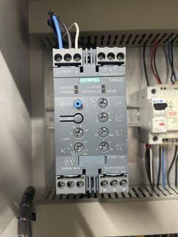

    czy kompresor tłokowy, olejowy uruchamiany z przemiennika częstotliwości z rampą narastającą 4 lub 5 sekund będzie zużywał się szybciej? Chodzi mi o tłoki, tuleje, pierścienie. W nich jest chyba smarowanie rozbryzgowe więc chyba narastanie prędkości od 0 do max obrotów w czasie 4 lub 5 sekund będzie miało wpływ negatywny. Jak uważacie? Może ktoś ma taką instalację i śmiga bez problemów wiele lat?

    Po prostu mam falownik i chciałbym go zdegradować do softstartu. Ale w Twoim przypadku softstart, gdy uruchamia się silnik, również szybko wskakuje na nominalne obroty. Widziałem start z softstartu i prawie nie widać, że obroty są niższe na początku. Natomiast na falowniku, gdy ustawisz rampę na 4s, widać ten wolniejszy początek.

    Ważny jest jeszcze parametr częstotliwość rozruchów. Wg mnie jak z instalacją elektryczna nie ma problemów, jest "zapas mocy" na przyłączu a kompresor jest sprawny to niepotrzebny softstart. Taniej jest naprawić kompresor niż instalować softstarty/falowniki.

    Skoro tak jest, to uważam, że mogę zastosować falownik jako rozrusznik do kompresora.

    Ja używam w swoim kompresorze falownika z rampą ustawioną na 3s, zarówno przy starcie jak i zatrzymaniu.
    Nie zauważyłem negatywnych skutków.
    Falownik pojawił się bo składałem kompresor z tego co miałem pod ręką i zasilanie 3f było problemem.
    Tym samym silnik trójfazowy zasilam dzięki falownikowi z jednej fazy, a przy okazji mam wszystkie zabezpieczenia.
    Tyle że pojemność układu między pompą, a zaworem zwrotnym daje pompie czas na wejście na obroty, a ciśnienie z tego układu jest spuszczane przy każdym zatrzymaniu.
