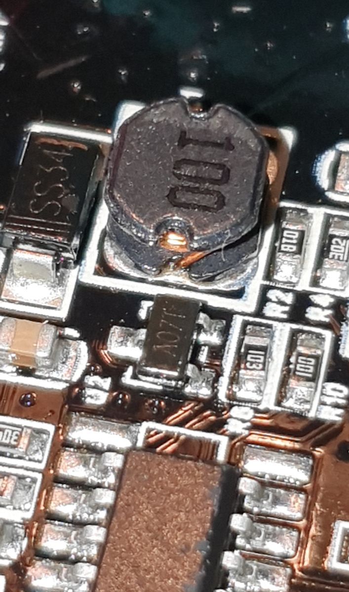

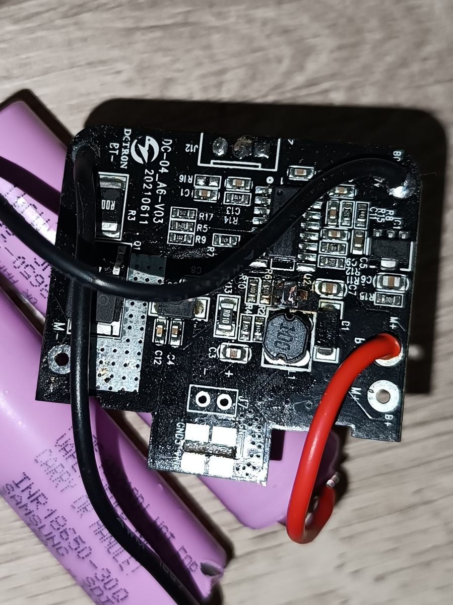

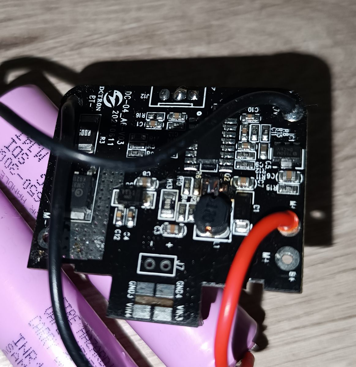

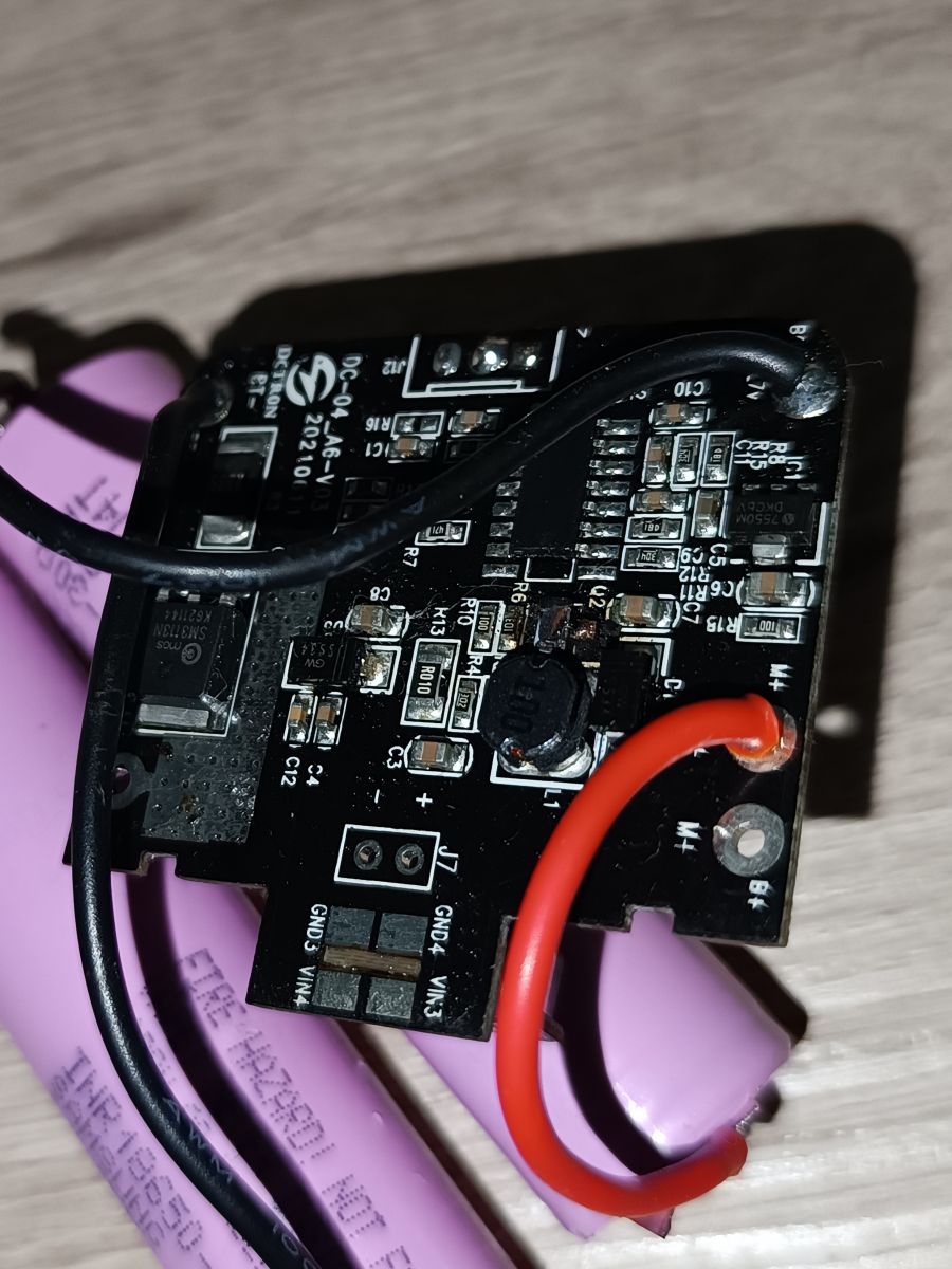

    Witam. Znajomy popełnił błąd podczas wymiany ogniwa w BlendyGo 2 i pomylił polaryzację, co spowodowało uszkodzenie wtyczki. Niestety, element wyleciał w powietrze. Czy ktoś jest w stanie określić, jaki to element lub wie, skąd można zdobyć schemat? Dodaję zdjęcia układu:

    Zdjęcia są niewyraźne. Prawdopodobnie pytasz o Q2 obok dławika. Jeśli nie znajdziesz jego obudowy, to będzie trudniej. Odczytaj oznaczenia układu scalonego i poszukaj jego typowej aplikacji. Jeśli będziesz miał szczęście, to będzie tam oznaczenie tranzystora.
