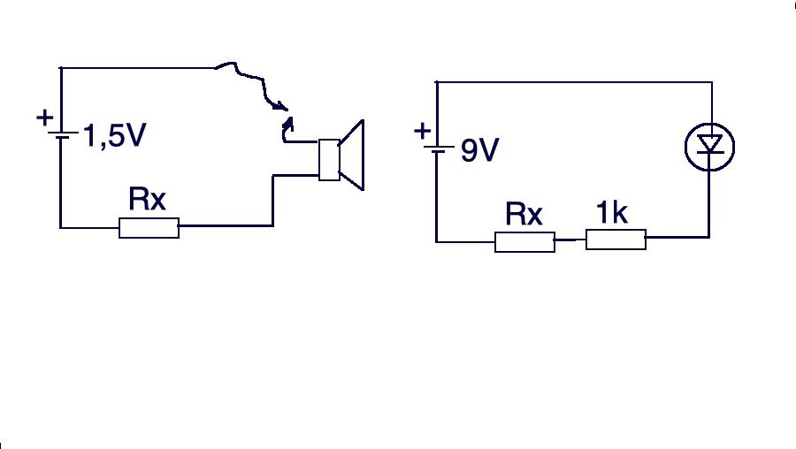

    Pomijając wartości tych rezystorów - zastanawia mnie sformułowanie - podejrzewam... (?) Elektronik nie może podejrzewać tylko MUSI mieć przesłanki do zlokalizowania uszkodzenia. Te rezystory możesz łatwo sprawdzić drugim miernikiem lub inną metodą. Słuchawkami, głośnikiem, diodą LED itp. łączysz szeregowo bateryjkę 1,5V i np. głośnik lub słuchawki i ten "podejrzany" rezystor. W słuchawkach powinien być słyszalny trzask. Podobny trzask (dla sprawdzenia) będzie słyszalny także bez szeregowego opornika. Dioda LED wymaga szeregowego rezystora 1 k, bateryjki 9V i wtedy mona szeregowo połączyć ten badany rezystor. Dioda powinna się zapalać.
    Schematy obwodów testowych z głośnikiem i diodą LED używane do sprawdzania rezystorów.
