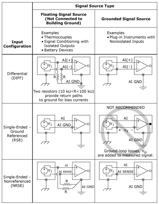

    Do pewnego projektu potrzebuję zasilacza, którego będę mógł zamknąć w obudowie razem z płytką arduino, więc lepiej bez obudowy. I chodzi mi o to, żeby było on bardzo stabilny... używam w tym projekcie termopary i modułu do niej. termopara generuje napięcie, ale jest ono mikroskopijne i dlatego cały układ jest bardzo wrażliwy na zmiany napięcia zasilania. do tego stopnia, że mierzona temperatura zmienia znacząco się gdy włączam piecyk z tego samego kontaktu.
    potrzebuję czegoś co wyeliminuje mi takie wpływy zewnętrzne. albo nawet wewnętrzne... tzn. gdy na przykład puszczę sygnał na jakiś stycznik SSR. Bo takie coś też wpływa na odczyty. Czy da się tego w ogóle uniknąć. Czy to będzie odpowiedniej mocy zasilacz, czy do tego jakiś stabilizator, może i przetwornica... coś co będzie miało zapas mocy i będzie trzymało napięcie.

    Nie zauważyłem pływania wyników pomiarów z termopary od zmian napięcia - używam modułu z MAX6675 + wemos D1 mini.
    Moduł zasilany jest napięciem 3,3V z stabilizatora wbudowanego w wemosa.Wemosa zasilam czym popadnie (przez USB z komputera, ładowarką USB itp)
    MAX6675 ma własne napięcie odniesienia i pomiar temperatury dla kompensacji temperatury zimnych końców.
    Temperatura zaczyna płynąć gdy się w module podgrzeje sam układ scalony lub samo złącze termopary.
    A może coś u Ciebie tworzy pętlę masy (np. termopara nieizolowana dotyka do metalowego elementu który ma połączenie z masą) ?
    Dobry kierunek.
    Wrzucam rysunek, który pokazuje sposoby/zasady łączenia różnych sensorów z wejściami kart (zwykle wzmacniacz różnicowy na wejściu). Diagram pokazujący różne konfiguracje podłączania sensorów do kart z wzmacniaczem różnicowym na wejściu.
    Konfiguracja Grounded Signal Source + Single-Ended - Ground Referenced (RSE) to proszenie się o problemy (wspomniana pętla masowa).

    Termopara jest izolowana razem z kablem. Wpinam ją tylko w zaciski modułu. W żadnym miejscu nie ma styczności z masą.
    Potestuję potem jeszcze, w jakim stopniu co wpływa, i dam znać.
    Jeśli zasilacz nie powinien mieć znaczenia i ja coś robię nie tak, to ok. Pokombinuję, żeby to wyeliminować. A dajcie, jeśli możecie, linka do zasilacza, jaki założylibyście do środka, do pudełka z resztą, żeby był pewny i ładnie, równo zasilał UNO z ekranem 2x16, przekaźnikiem SSR, joystikiem do sterowania i modułem do obsługi termopary max31855.
