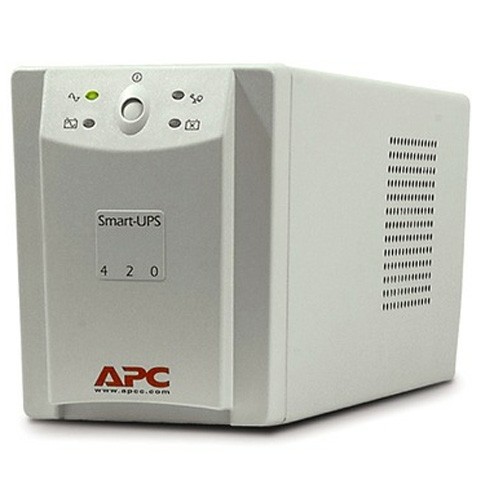

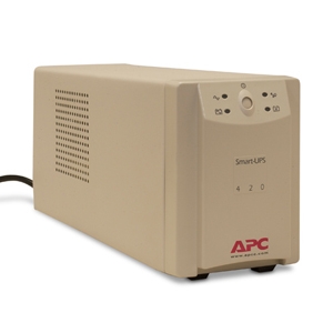

  • #6 15740108
    dawidxcom
    Posty: 228
    Ocena: 46
    A czy dwa trafo z takich ups`ów jak na zdjęciu się nadadzą. (apc smart ups 420)
    Szukam projektu zasilacza regulowanego/laboratoryjego Szukam projektu zasilacza regulowanego/laboratoryjego
  • #7 15740152
    Freddy
    Posty: 19997
    Pomógł: 1394
    Ocena: 2821
    SmartUPS420 ma trafo 12V ~30A.
  • #8 15740240
    dawidxcom
    Posty: 228
    Ocena: 46
    Ale jeśli posiadam dwa takie ups`y to chyba mogę zamostkować dwa trafo
  • #9 15740245
    Freddy
    Posty: 19997
    Pomógł: 1394
    Ocena: 2821
    Jak masz dwa identyczne, to teoretycznie tak.
