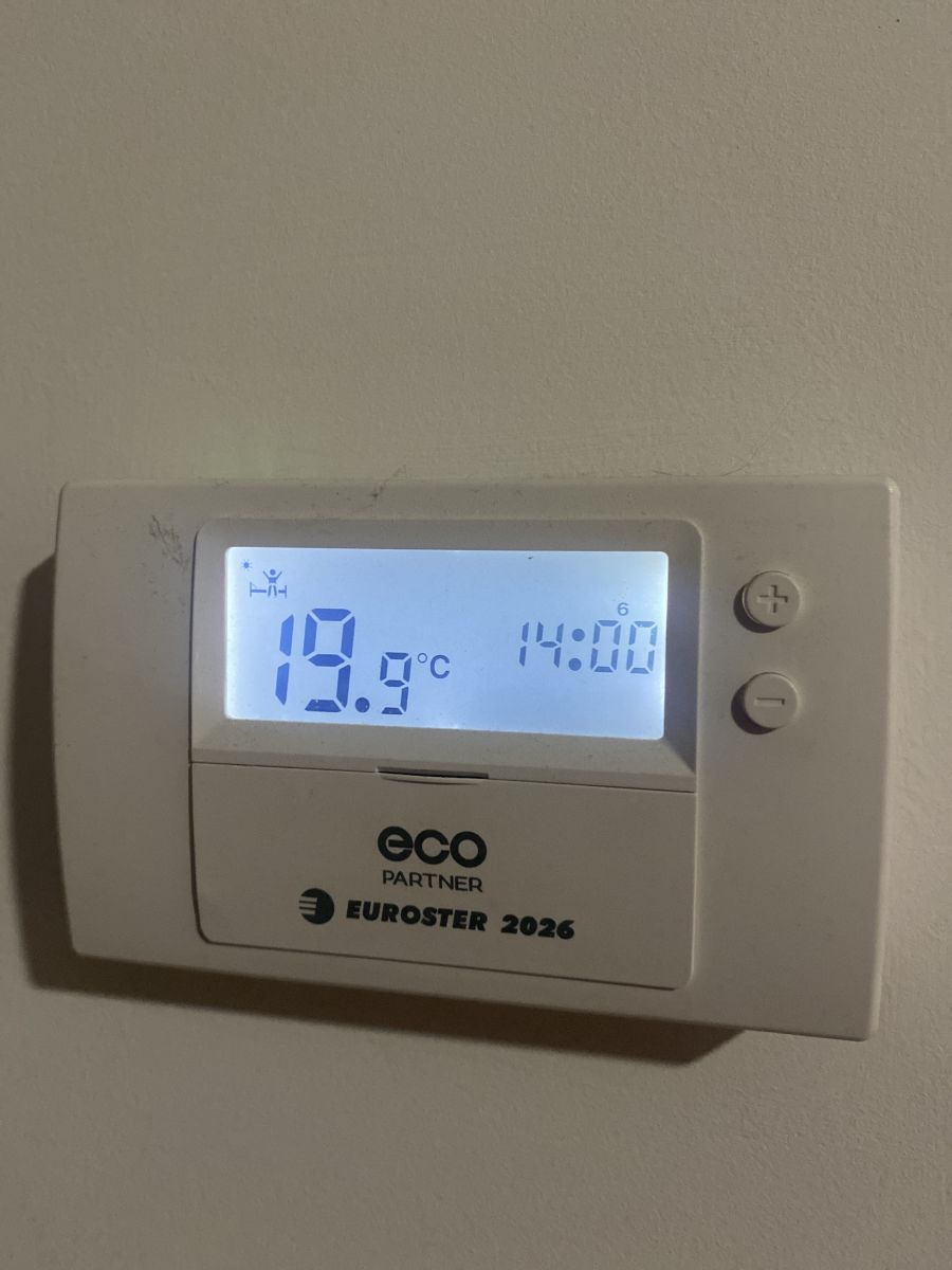

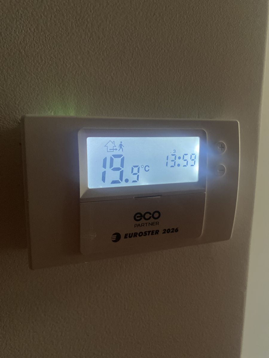

    Mam ustawione wszędzie na żądane 20 stopni, nie wyłączam ich na noc (nie kazali mi tego robić, bo twierdzą, że zużycie będzie większe jak będzie trzeba pokoje rano nagrzać). Mam 3 pokoje, korytarz, łazienkę i salon z kuchnią - wszędzie są osobne termostaty (łącznie 6 sztuk). Pokoje staram się zamykać.
    Wyświetlacz termostatu z ustawioną temperaturą 20,0°C na tle szarej ściany. Termostat ścienny pokazujący temperaturę 19,9 stopni Celsjusza. Cyfrowy termostat na ścianie z wyświetlaną temperaturą 19,7°C i godziną 13:59. Termostat Euroster 2026 z wyświetlaczem pokazującym temperaturę 19,9°C i godzinę 14:00. >>20842890
    Tak to wygląda mniej więcej

    katarzynakujawa90, termostaty termostatami ale sprawdź termometrami jaka jest faktyczna temperatura w pomieszczeniach.
    Podaj typ termostatów i miejsca w jakich są zainstalowane. Kamienica to też pewnie wysokość pomieszczeń będzie około 3 m. Mam kontakt z osobą która też zdecydowała się na takie ogrzewania i też ma problem.
    W między czasie podałeś rodzaj termostatów. Są one zamontowane na ścianie i mierzą temperaturę w pobliżu ściany.
    Mam Eurostery ale w wersji radiowej i jakoś zdają egzamin.

    Dziękuję. Właśnie myślałam, żeby kupić osobny termometr i zmierzyć temperaturę w pomieszczeniach.
    Nazwa termostatów to EUROSTER. Mam wysokość 3 metry bo obniżałam sufity podczas remontu.

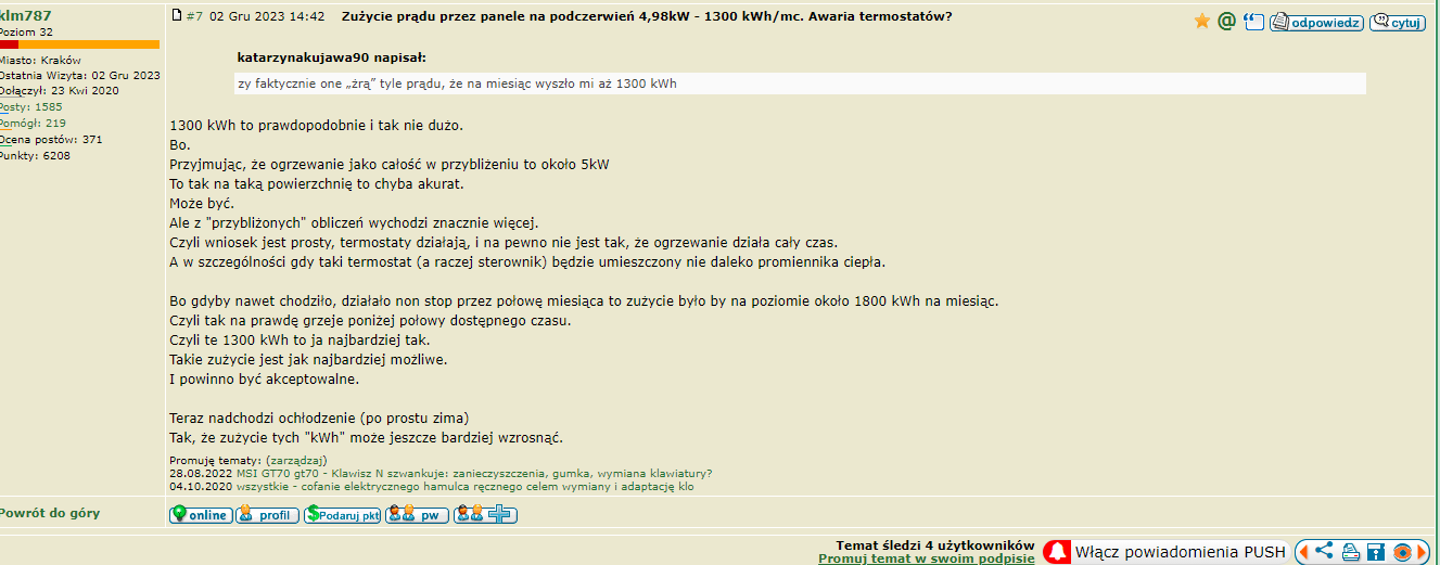

  • #10 20842985
    klm787
    Poziom 37  
    Posty: 3070
    Pomógł: 441
    Ocena: 930
    Droga Katarzyno, Kasiu :D
    Naprodukowałaś podobno wiele, a co najmniej dwa takie tematy.
    Co na tym forum jest zdecydowanie zabronione, nie dopuszczalne.
    Przez co moja i nie tylko moja wypowiedź wylądowała w koszu.
    Z tego też względu nie mam zamiaru się drugi raz "produkować"
    To też w temacie dopuszczonym na forum umieszczam PrtSc z mojego wpisu który to nie z mojej winy wylądował w koszu.
    Zrzut ekranu z forum internetowego na temat zużycia prądu przez panele.
