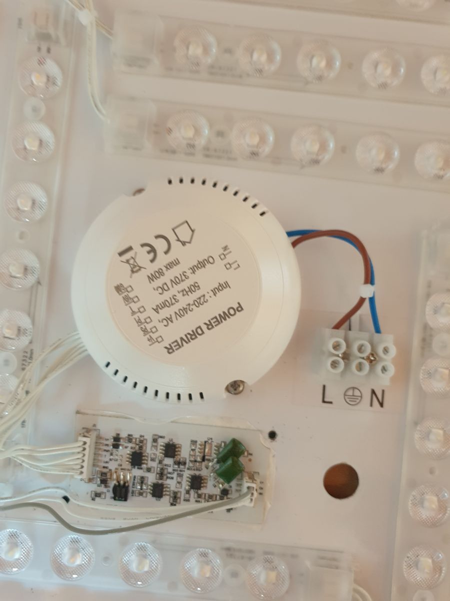

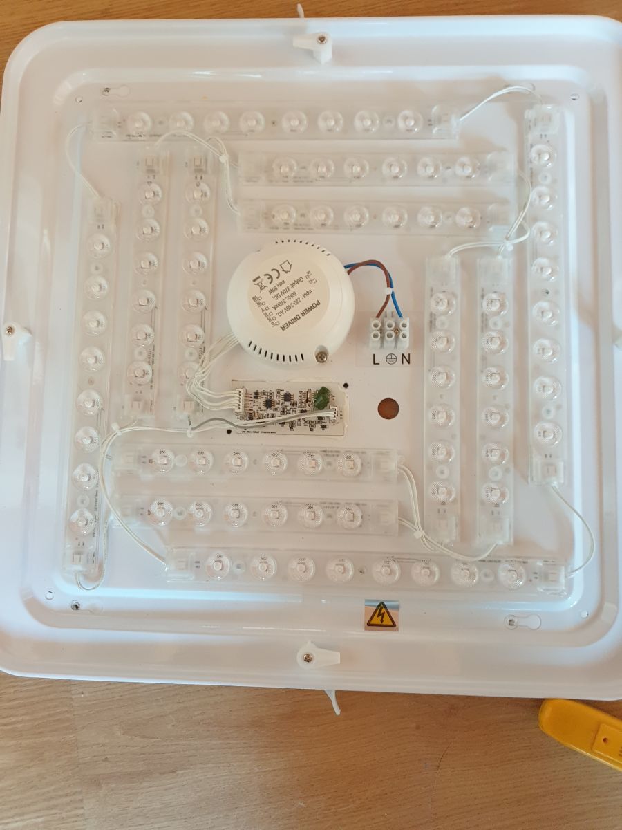

    Witam. Zakupiłem kilka lamp do domu firmy polux kastor 40k w zestawie z pilotem, funkcje to zmiana barw ciepła zimna neutralna oraz przyciemnianie. Chciałbym załączać je tradycyjnym łącznikiem na ścianie, jednak kiedy wyłączę lampę i ponownie szybko wyłączę to zmienia się kolor światła. W lampie są diody zimne i cieple, jeśli światło swieci kolorem zimnym to świecą się jedynie zimne, jeśli ciepłym ro świecą się jedynie cieple natomiast jeśli światło jest neutralne to świecą się diody zimne i ciepłe jednocześnie. Zależy mi aby lampa stale świeciła światłem neutralnym i na stale chciałbym ją tak przerobić. Czy jest w ogóle szansa zeby przerobić tą lampę aby nie zmieniała kolorow po szybkim ponownym załączeniu i aby kolor byl stale neutralny?

    Nie będzie to proste, trzeba sprawdzić czy takim samym napięciem są zasilane diody ciepłe i zimne, czy są łączone normalnie czy przeciwsobnie, to na początek.

    Zapewne pod domyślną linię trzeba wszystko przerzucić.
