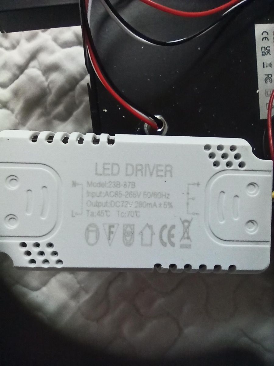

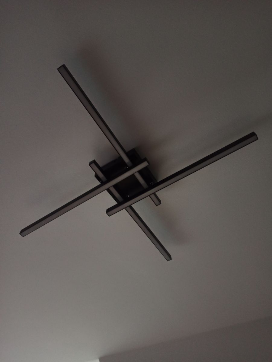

    Zakupiłem lampę LED na znanym portalu, moc 40 W z trzema barwami światła. Zmienia się je poprzez kliknięcie włącznikiem na ścianie Czy da się przerobić lampę tak aby świeciła tylko barwa neutralna w tym przypadku trzecia z wybranych na stałe.

    Teoretycznie da się zrobić. Jesteś w stanie pokazać co tam jest w obudowie? W szczególności jaki sterownik zastosowany został

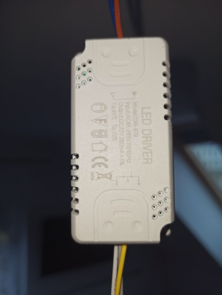

    Zdjęcie jest bardzo niewyraźne, nie widać symboli pinów OUTPUT i nie pokazuje wnętrza o co prosił Mlody_Zdolny.
    Podaj ponadto gdzie są podłączone (do czego) przewody: biały, szary i żółty z obu stron?

    Fotki wnętrza[/img]
    Fotki wnętrza

    Masz woltomierz, ustaw na zakres DC około 100-200 V? Zachowaj ostrożność. Włącz lampę.
    Podłącz woltomierz plusem do środkowego styku (szary przewód) pomiędzy -1 i -2 a minus woltomierza daj na -1 potem na -2..
    Dla pełnej oceny to:
    zapodaj kolor 1 i zmierz napięcie na -1 ............ i -2............ w stosunku do środkowego plusa i podaj wartości zamiast kropek oraz podaj kolor świecenia ........,
    zapodaj kolor 2 i zmierz napięcie na -1 ............ i -2............ w stosunku do środkowego plusa i podaj wartości zamiast kropek oraz podaj kolor świecenia ........,
    zapodaj kolor 3 i zmierz napięcie na -1 ............ i -2............ w stosunku do środkowego plusa i podaj wartości zamiast kropek oraz podaj kolor świecenia .........
    To zdjęcie jest nadal niewyraźne:

    Witam. Nie Odpaliłem miernika i lokalny pasjonat ogarnął temat. Zrobił mostek między kablami. Zdjęcie w załączniku. Lampa Świeci tylko tą jedną barwą. Będe teraz kombinował jak wymienić paski led na mocniejsze bo jednak to nie jest chyba 40w.Lampa ma 4 ramiona po 40cm i może na pewno świecić mocniej. Do Brzegu , dziękuje bardzo za chęć pomocy.....
