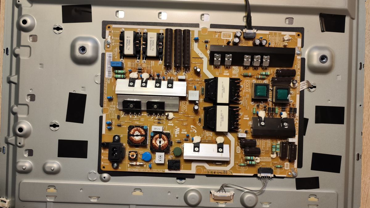

    mam problem z podświetleniem w moim TV Samsung UE50JU6800. Historia jest krótka, a z racji takiej, że nie jestem ekspertem w dziedzinie elektroniki, opiszę co miało miejsce i jak teraz wygląda.

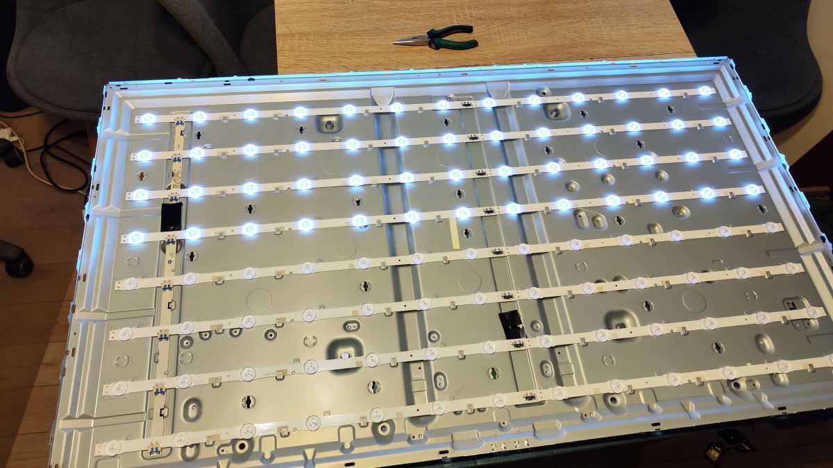

    Na początku zgasły mi 4 paski LED-ów z 8 - nie świeciły te od góry ekranu - zakupiłem komplet nowych i wymieniłem własnoręcznie, z czego pierwszy raz w życiu byłem dumny ;) Ale nie o tym. LED-y zadziałały prawidłowo, TV skręcony i użytkowany przez następny miesiąc.
    Okazuje się, że po miesiącu znowu zgasły 4 paski tym razem z dołu ekranu. Rozebrałem TV, zamieniłem listwy miejscami i okazuje się, że te dolne działają wyżej, a te z góry nie działają na dolnej części.
    Poradźcie proszę co dalej? Wychodzi na to, że to nie ledy, więc gdzie szukać problemu?
    Wnętrze telewizora Samsung z widocznymi listwami LED. Płyta główna telewizora z wyeksponowanymi elementami.

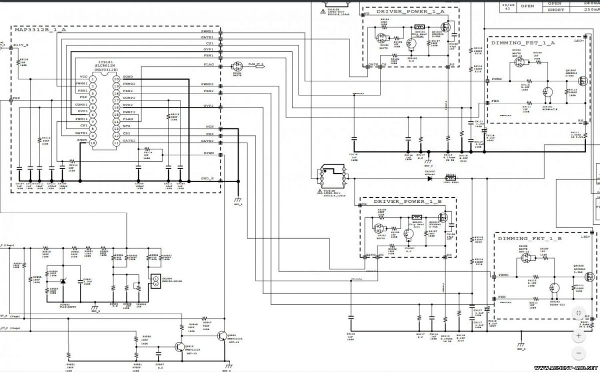

    Skoro masz takie linijki LED jak napisane ( V5DR_500SCB_R1, V5DR_500SCA_R1 ) , to zapewne matryca CY-TJ050HGEV2H
    * lub CY-TJ050HGEV2H, CY-TJ050HGEV1H, CY-TJ050HGEV2V, CY-TJ050HGNV4H, CY-TJ050HGNV5H, CY-TJ050HGNV6H, CY-TJ050HGEV1V, CY-TJ050HGEV3H, CY-TJ050HGEV3V
    TV UE50JU6800, lub
    SAMSUNG UA50JS7200, UA50JS7200W, UE50JS7200, UE50JU6800K, UE50JU6850, UE50JU6870U, UE50JU6872U, UE50JU6875U, UN50JS7000, UN50JS7200
    To zasilacz PSU > BN44-00859A L55SHN_FHS
    - LED driver SLC5012M (backlight): integrated into PSU
    Pomiary w cz. drivera LED SLC5012M
    * SLC5012M = MAP3312B
    - może jeden z polowych na wyj. drivera

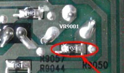

    p.s
    Zmniejsz prąd podświetlenia z 720 mA do 600 mA za pomocą standardowego rezystora
    - jest szeregowo z VR9001, wstaw 2x wiéksza wartosc jak jest rezystor SMD R9050 (poczátkowo 4,7 kOhm)
    Obrazek przedstawiający elementy na płytce drukowanej z zaznaczonym rezystorem SMD R9050.

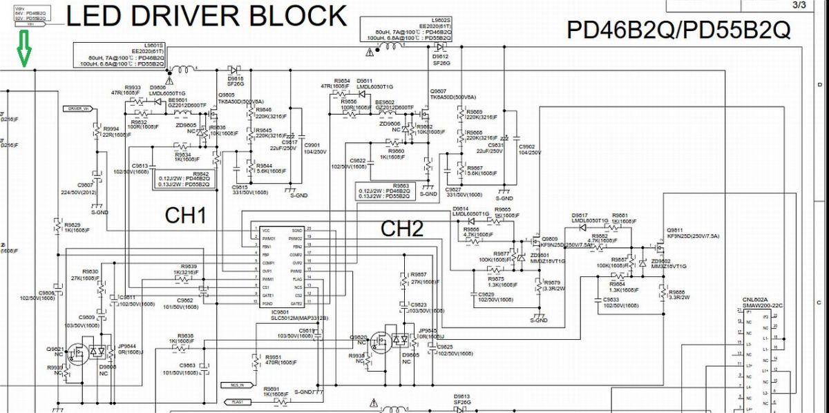

    Z innego 46" modelu ten driver
    - ma dwa rozdzielne kanały sterowania linijkami
    Schemat blokowy sterownika LED dla modeli PD46B2Q i PD55B2Q z dwoma kanałami. Schemat układu zasilacza SLC5012M z podzespołami

    Dzieki za podpowiedz drogą eliminacji znalazłem uszkodzony pasek który zamierzam najpierw wymienić na nowy..
    Zamekam temat bo został wyczerpany na ten moment.
