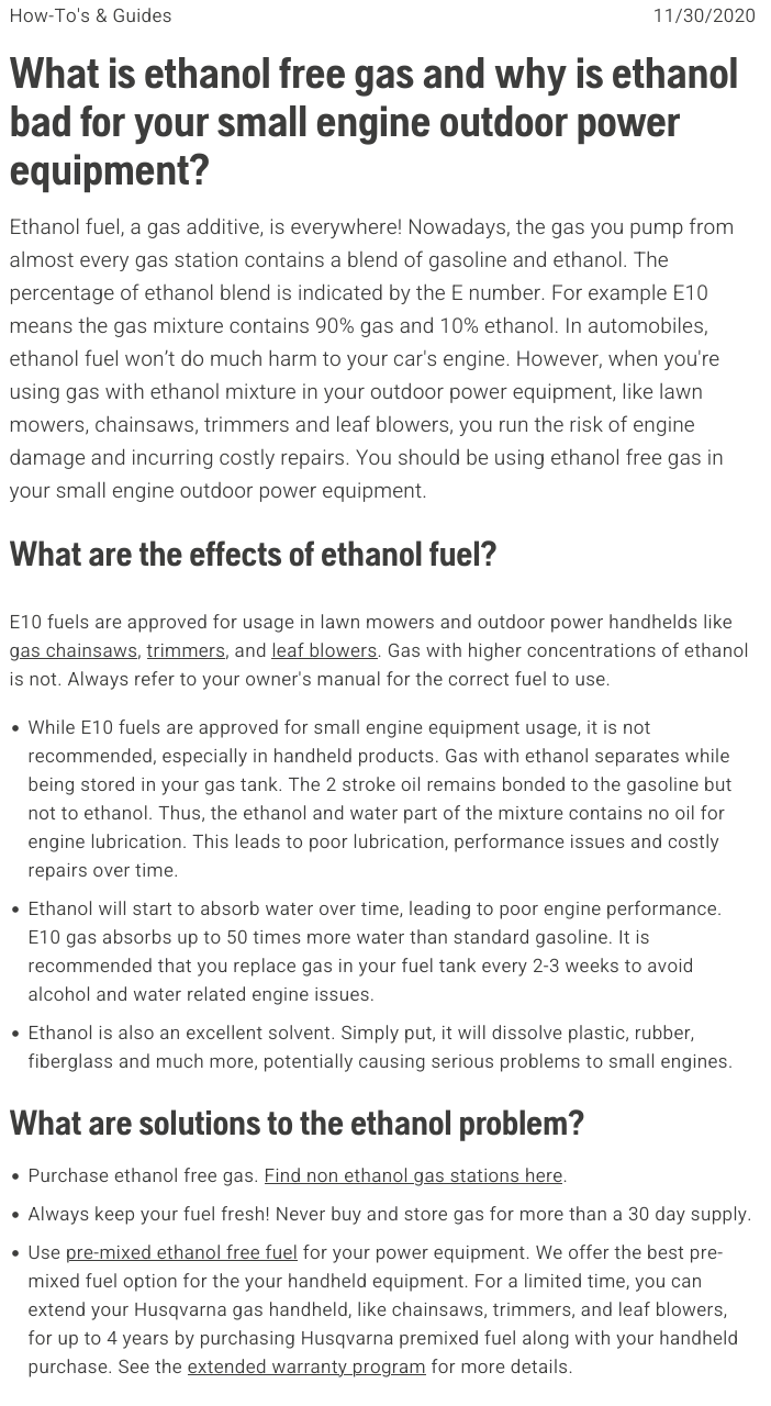

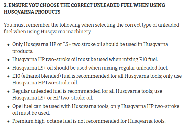

    Poczytałem opracowania badań nad zastosowaniem mieszanek etanolowych.
    Generalnie paliwo E5 praktycznie nie wpływa na pracę silników, a nawet minimalnie poprawia sprawność ze względu na obniżanie temperatury w wyniku odparowywania etanolu.
    W przypadku paliwa E10 odnotowano już zwiększone zużycie paliwa i brak zalet w stosunku do E5.
    Większa zawartość etanolu stwarza problemy z rozruchem silnika w bardzo niskich temperaturach (etanol nie odparowuje).
    Jeśli chodzi o silniki 4T, nie zauważono bezpośredniego wpływu paliwa na zużycie silnika.
    Jednakże produkty spalania paliw E10 mogą zawierać kwasy które przedostają się do oleju. Kwasy wpływają na uszczelnienia gumowe (simmerringi, o-ringi). Nie wiem jaki wpływ ma na starzenie się oleju (szeroki temat, różne klasy i składy dodatków do olejów).
    W przypadku silników 2T oczywistym faktem jest nie rozpuszczanie oleju w etanolu, co w przypadku smarowania mieszankowego ma ogromne znaczenie. Gdy w paliwie doszło do rozwarstwienia, silnik będzie chwilowo pozbawiony dopływu oleju do smarowania, kiedy gaźnik zaciągnie czysty etanol. Kwestią dyskusyjną jest to czy mieszanki etanolowe doprowadzają do mikroskopijnych przerw w filmie olejowym. Niektóre oleje 2T podobno posiadają dodatki do stabilizacji paliwa. Wspomniałem wcześniej że S i H dopuszczają stosowanie E10, ale na stronie USA firmy H pojawiło się ostrzeżenie aby nie stosować mieszanek etanolowych, jak również na innej stronie amerykańskiej zalecenie aby nie stosować oleju LS+ (w Polsce krąży opinia że zaciera silniki).
    Zrzut ekranu artykułu omawiającego wpływ paliwa etanolowego na sprzęt ogrodowy. Instrukcje dotyczące wyboru odpowiedniego paliwa bezołowiowego dla produktów Husqvarna
    W obu przypadkach powstaje pytanie o dobór uszczelniaczy. Generalnie preferuje się fluoropolimery (viton), ale zastosowanie zależy od składu mieszanki gumowej (tych jest wiele rodzajów i są tajemnicą producentów), czasami bywa że niektóre mieszanki NBR też nadają się do etanolu.
    Wspomniałem już o wężach paliwowych. W Polsce jest problem z dostępnością porządnych węży paliwowych odpornych na mieszanki etanolowe. Wspominałem także o wężach Tygon, więc wyjaśnię:
    F-4040-A (żółty) — Był oferowany na Allegro i w wielu serwisach jako „najwyższej jakości wąż do paliwa”. Wąż jest przeznaczony do paliwa, oleju i płynu chłodzącego. Nie nadaje się do paliw z dodatkiem etanolu. Nie spełnia obecnych standardów EPA i CARB (USA) — penetracja 70 g/m²/dobę.
    LP-1100 (żółty) — Wąż fluoropolimerowy (Viton) odporny na 100% etanolu. Spełnia wymagania EPA i CARB (penetracja <15 g/m²/dobę). Nie nadaje się do zanurzania w paliwie (wewnątrz zbiornika paliwa).
    LP-1200 (przeźroczysty/mleczny) — Wąż fluoropolimerowy przeznaczony do wszystkich urządzeń spalinowych typu pilarki, kosy spalinowe itd. Spełnia wymagania EPA, CARB (penetracja <15 g/m²/dobę). Nadaje się do umieszczania wewnątrz zbiornika paliwa.
    LP-1500 (przeźroczysty/clear) — Wąż wielowarstwowy z powłoką zewnętrzną odporną na UV. Kompatybilny z paliwem E10. Spełnia wymagania EPA i CARB (penetracja <15 g/m²/dobę). Tylko cztery warianty rozmiarów.
    LP-1600 (czarny) — Wąż wielowarstwowy do silników zaburtowych, skuterów wodnych i łodzi. Spełnia wymagania EPA i CARB dla przemysłu marine (penetracja 2.2 g/m²/dobę). Dostępny tylko w trzech rozmiarach.
    W przypadku łodzi dochodzi jeszcze jeden problem. Mieszanka etanolowa nie może być stosowana w zbiornikach wykonanych z laminatu żywicy i włókna szklanego, ponieważ materiał ten ulega rozpuszczeniu przez etanol.
    mam pilę spalinową NAC i ona tego nie przeżyje.
    I tak będziesz musiał wymieniać uszczelniacze wału korbowego, wężyki paliwowe, membrany, primer. Tak samo jak przy obecnym paliwie E5.
