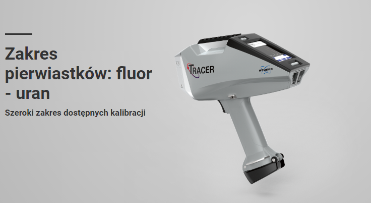

    Jeśli liczysz na wykrywanie oszustwa, to jedyną sensownie skuteczną metodą jest metoda dyfrakcyjna. Taki miernik (przenośny) kosztuje jednak około 100 tysięcy. Chyba że z Chin ;)

    To urzadzenie ktore podeslales zdaje sie, ze dziala na zasadzie rentgenu. Jego glownym plusem to duza dokladnosc - poda dokldny procent kazdego metalu. Ale ma dwa wazne minusy - 1. wnika szalenie plytko w badany material a czesto sa falszywe rdzenie w monetach. 2. jego cena: minimum 40k PLN a czesto kolo 120k PLN...
    Duzo dealerow zlota ma takie rentgenowskie urzadzenie - zwykle starego typu. Wielki kloc stojacy gdzies w piwnicy - takie sa dostepne po okolo 40-50k.

    Są obecne też w pociągach. Aha, jeszcze i w generatorach elektryczności statycznej. Różnice przewodności monety w zależności od jej składu są praktycznie niemierzalne metodą konduktometryzną. Do takich analiz stosuje się przenośne (od kilku lat dostępne) emisyjne spektrometry rentgenowskie XRF. Niestety wadą jest ich cena. Używane można już kupić od 5.000 Bucksow

    Poprawilem literowke. O urzadzenia XRF juz pisalem wyzej. Nie tylko cena jest ich minusem ale przedewszystkim to, ze wnikaja w badany material szalenie plytko. Zatem wykrywanie wszelkich falszywych rdzeni lezy poza ich mozliwosciami.

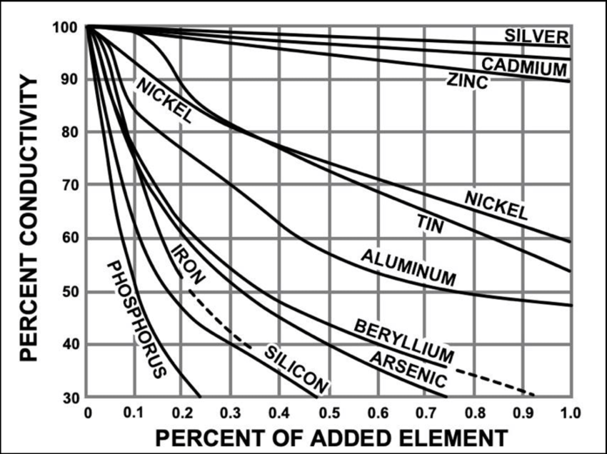

    Czyste metale często reagują bardzo dużymi zmianami przewodności, już na niewielką zawartość zanieczyszczeń, ale zależy to od rodzaju zanieczyszczeń.
    Nie wiem jak dokładnie to wygląda w złocie, ale w miedzi jest tak
    Wykres przedstawiający wpływ różnych domieszek na przewodność elektryczną miedzi.
    1% srebra zmniejszy przewodność o 5% procent ale 0,1% fosforu zmniejszy ja do połowy, dlatego materiały na przewody Cu i Al muszą być bardzo dobrze oczyszczone.
    Nie znalazłem na szybko takich danych dla złota.
    Podejrzewam że podobnie będą zanieczyszczenia które robią wielką różnice i takie które robią dosyć sporą.
    W przypadku czegoś co jest stopem różnice mogą być niemierzalne i nie da się powiązać przewodności ze składem, ale w przypadku czegoś co ma być czystym metalem, metoda może być użyteczna, natomiast nigdy nie będzie tą jedyną.
    Biorąc pod uwagę że skuteczność jest ograniczona, a urządzenie jest dopracowaną wersją czujnika indukcyjnego za pięć dych (zasada działania nie jest odkrywcza, ani trudna w realizacji), kilka tysięcy USD to wysoka cena. Raczej widział bym to jako pomocniczy przyrząd do wykrycia oczywistych oszustw typu niejednorodna struktura (coś taniego zatopione w złocie)
    Istnieją jeszcze metody pomiaru stykowe, z czterema sondami, podejrzewam że będą dokładniejsze, no ale ślady po sondach zostaną.
    Grubość będzie miała wpływ na wynik pomiaru.

    Jarek dzieki! To swietna odpowiedz na moje pytanie numer 4. Zatem niestety uzywanie tego do monet nie z czystego zlota wydaje sie byc mocno problematyczne.
    Obecnie standardem sa 4ry 9tki czystosci. I nawet w przypadku takiej czystosci patrzac na twoj wykres mam juz watpliwosci...
