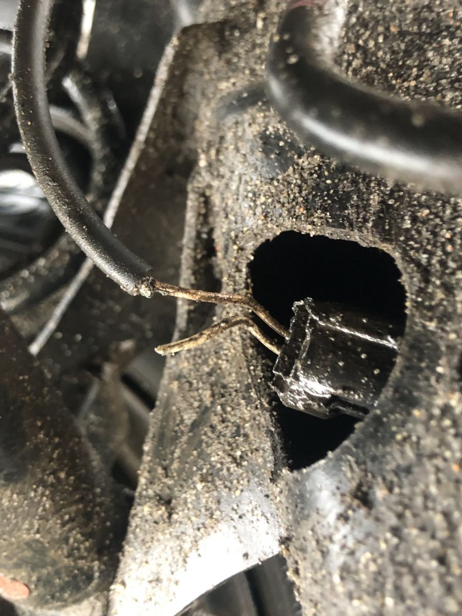

    Dzień dobry,
    Mam problem z Yarisem III 2017r z silnikiem 1.5 (2NR), mianowicie ostatnio wyskoczyły mi żółte kontrolki od ABS, kontroli trakcji, czujnika zbliżeniowego oraz automatycznego wyłączania świateł długich. (Yaris odłączył te systemy i nie działają/nie reagują na przyciski). Samochód miał problem z odpaleniem, ale to wina starego akumulatora. Kody błędów: C1332, B124B, B124C, C1A50, C1AA3 oraz jeden dodatkowy P1604 (ECM obwód wyjściowy komputera), ten natomiast zniknął po wsadzeniu nowego akumulatora i już się później nie pojawia. Napięcie ładowania skacze od 13,9 do 14,1. Moje pytanie brzmi, czy ktoś miał podobny problem i jak sobie z nim poradzić.
    Z góry dziękuję za odpowiedzi, poniżej zdjęcia na odpalonym silniku i załączonym kluczyku:

    Jak już podłączałeś pod komputer, to jakie były parametry odnośnie pierwszego błędu? Dodatkowo błędy z kamery, Lane trace assyst, PCS, RSA, czy co tam masz jeszcze z kamery. Być może problem jest tylko w prawym tylnym kole, ale same błędy to mało…

    To zwykły interfejs diagnostyczny L327 i możliwe jest tylko odczytanie błędów samych kodów.

    Problem rozwiązany. Uszkodzony przewód czujnika ABS w prawym tylnym kole, temat zamknięty. Może komuś to będzie przydatne, jeśli trafi na ten sam problem.
