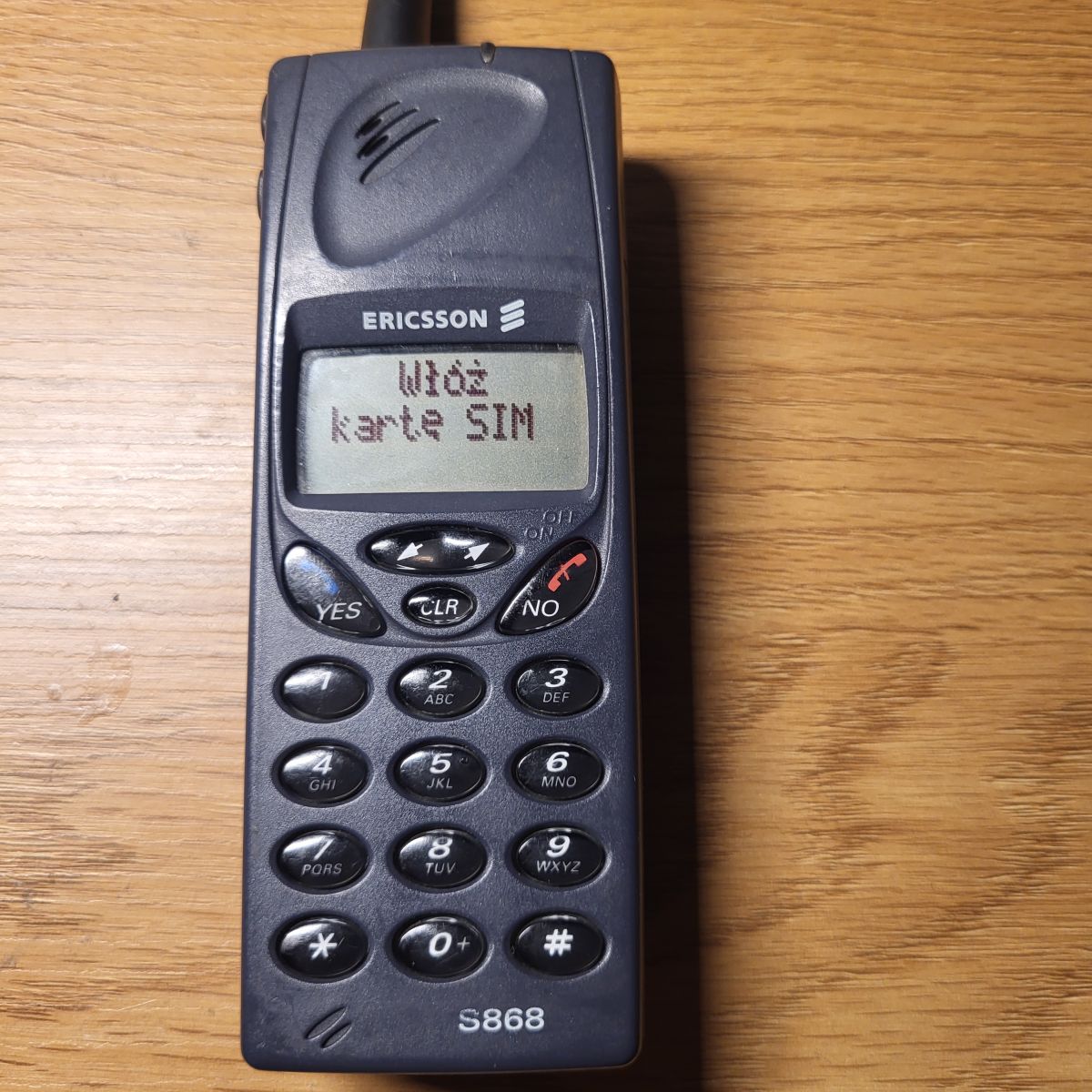

Telefon ericsson S868.
Po włożeniu karty SIM pojawia się komunikat "Włóż kartę SIM". Jeszcze rok temu działał normalnie dało się dzwonić.
Mam drugi identyczny sytuacja ta sama.Co może być przyczyną?

Problemem może być wygaszanie nadajników 2/3G w okolicy, stare karty SIM pracowały na innym napięciu - 5V a obecne na 1,8 lub 3,3V.

Czasami jest tak, że to złotko czyli karta w rozmiarze nano jest wypychana z adaptera, ramki przez styki, przez co nie przylega odpowiednio co skutkuje tym, że nie telefon jej nie czyta. Czasami można podłożyć papierek, czy podkleić adapter, ramkę SIM.
