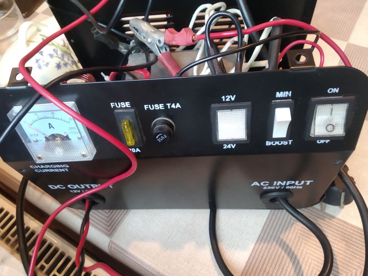

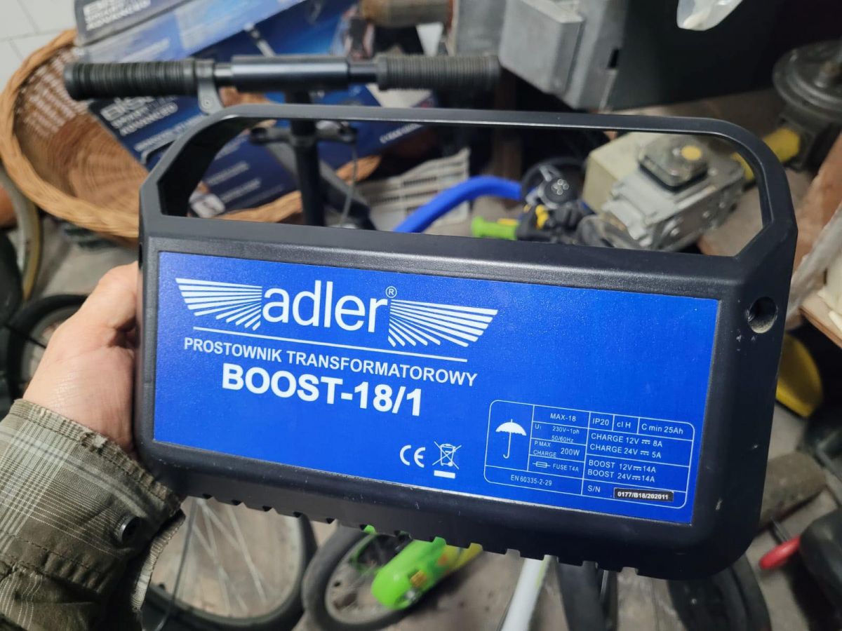

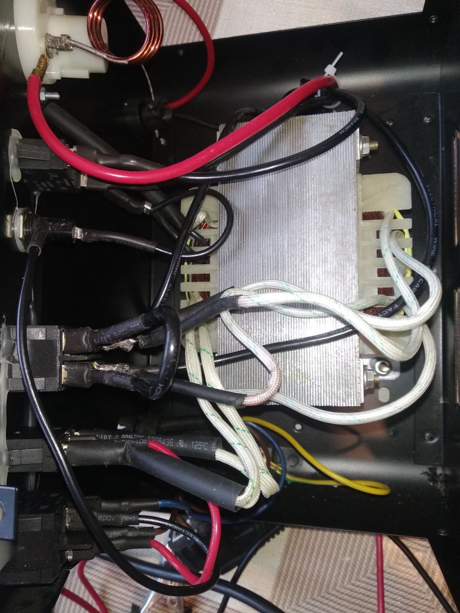

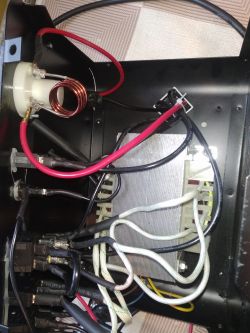

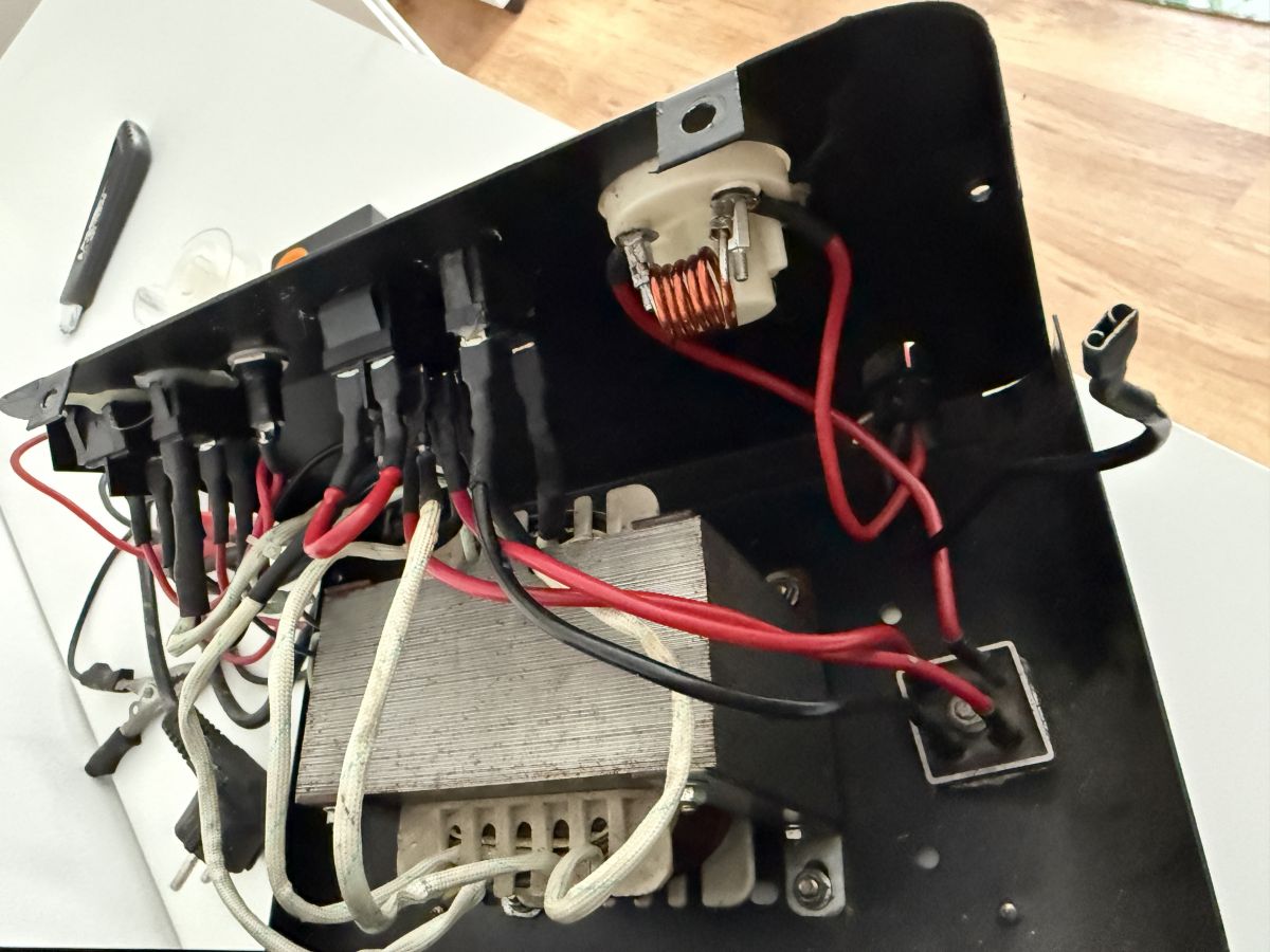

    Dostałem do naprawy prosty prostownik transformatorowy Adler Boost 18/1
    Problem polega na tym, że na wyjściu tj. na klemach podaje tylko 12,5V i to mimo że prostownik nie jest obciążony ( a dla ustawienia 24V daje ok 22-23V). Pytanie gdzie szukać uszkodzeń?
    Mostek prostowniczy zmierzyłem i wygląda na to że jest ok.
    Z czego może wynikać takie małe napięcie wyjściowe?

    A jakie masz napięcie przed mostkiem ?

    Najszybciej ze złego pomiaru. Jaką wartość ma napięcie transformatora? Mierzysz oczywiście przed mostkiem. Za mostkiem napięcie jest tętniące, więc należy podłączyć kondensator i zmierzyć napięcie szczytowe.
    Jeśli te napięcia będą zaniżone, to należy sprawdzić czy transformator otrzymuje napięcie sieciowe, czy może bezpieczniki, kable połączeniowe, włącznik czy cokolwiek innego obniża napięcie zasilające transformator. Czasem omomierz pomoże wykryć zbyt duży opór między końcówką wtyczki sieciowej a transformatorem (trzeba odlutować jedną końcówkę transformatora od kabla zasilającego).
    Zdarzają się zwarcia międzyzwojowe skutkujące obniżeniem napięcia transformatora i nadmiernym grzaniem się, ale one w krótkim czasie doprowadzą do uszkodzenia transformatora.

    Też uważam, że to błąd pomiaru napięcia wyprostowanego bez kondensatora filtrującego.
    Prawidłowe napięcie pokaże oscyloskop, jeśli nic się nie grzeje to jest to prrawidłowe napięcie.

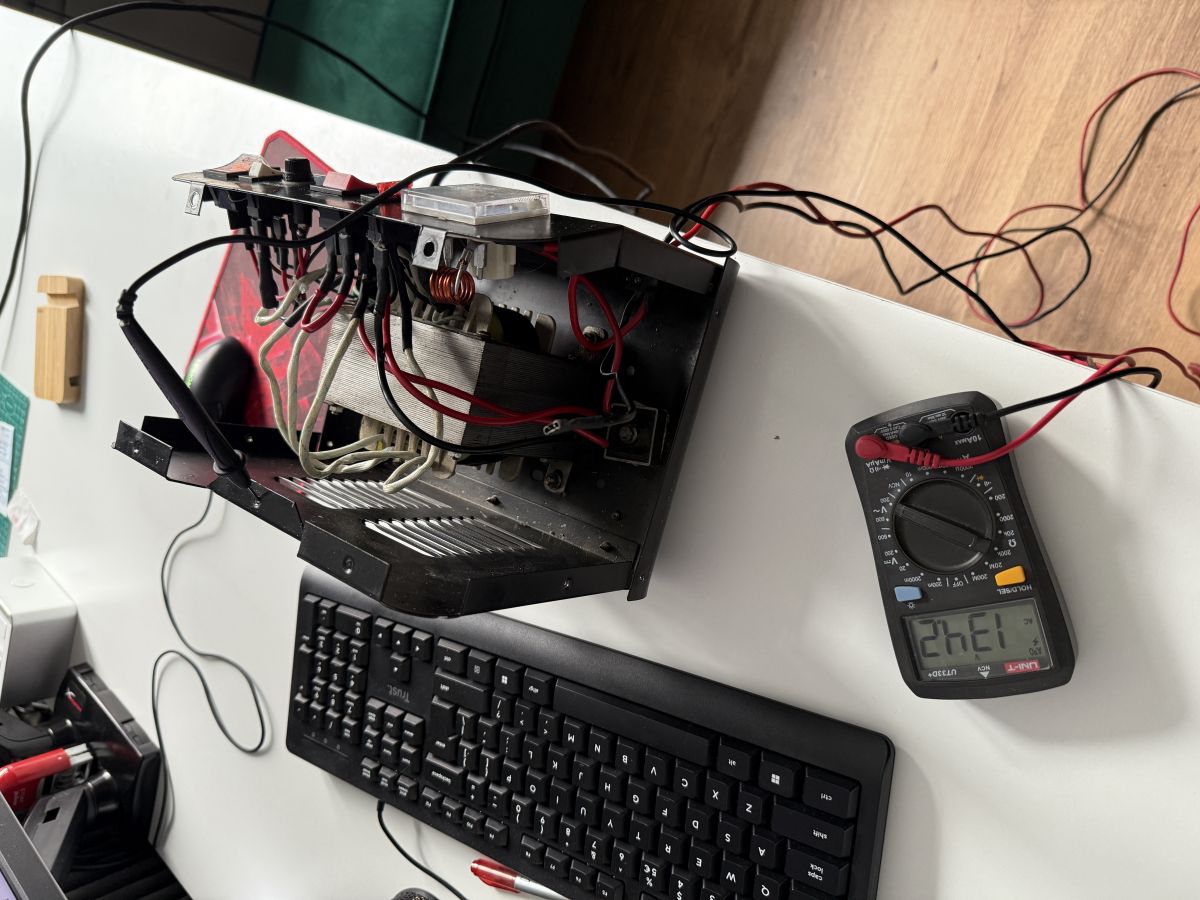

    Kondensatora niestety nie mam skąd wziąć (jestem u rodziców gdzie nie mam prawie nic z elektroniki).
    Czy pojemność kondensatora miałaby jakieś znaczenie dla pomiaru bez obciążenia, czy taki mały kilka uF (na napięcie oczywiście powyżej 20V przy pomiarze wyjścia 12V) byłby ok, czy nawet bez obciążenia wyjścia do sprawdzania i wygładzenia napięcia musi być dużo większy?
    Pożyczę akumulator i zobaczę czy napięcie na nim będzie rosło po podłączeniu
    Jeżeli ma to być tylko pomiar napięcie, to pojemność kondensatora nie ma specjalnego znaczenia. Jego zastosowanie pozwala zmierzyć napięcie szczytowe jakie się na nim odłoży.
    Napięcie 12.5V które zmierzyłeś, to jest napięcie średnie i ono w tym wypadku nie jest wcale takie małe. U mnie w prostowniku dwupołówkowym, z trafo 12VAC na wtórnym, napięcie średnie po wyprostowaniu wynosi tylko 10.6V, ale napięcie szczytowe do którego naładowałby się kondensator to 17V. Ja swoim prostownikiem ładuję akumulatory, bez nadzoru, bo nie obawiam się ich przeładowania. Ładowanie tym prostownikiem od Kolegi, będzie już wymagać nadzoru - jak kolega zmierzy jakie on daje napięcie w szczycie, to będzie wiedział dlaczego.

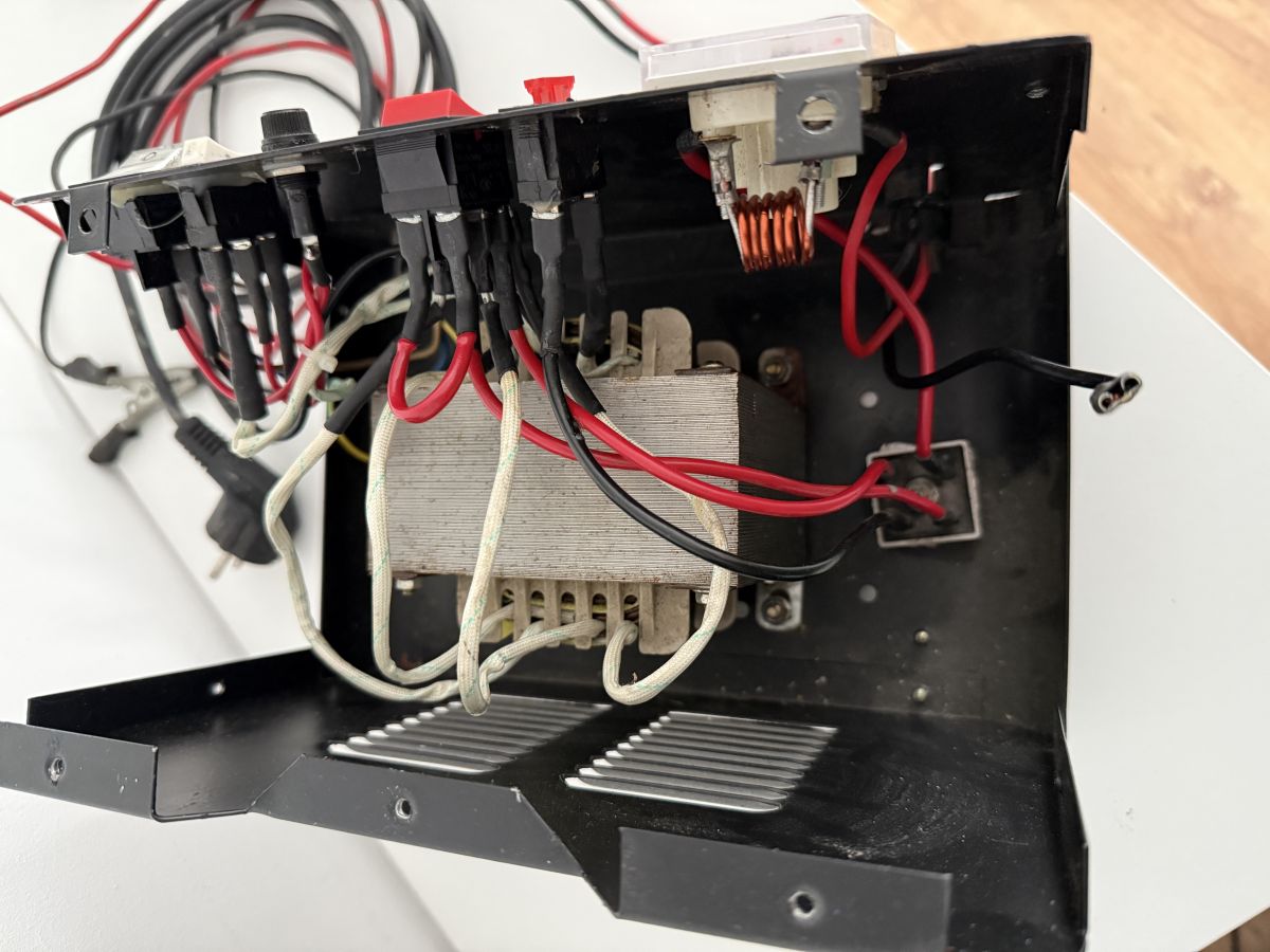

    Witam, posiada ktoś może schemat takiego prostownika? Nie wiem gdzie podłączyć czarny przewód, który idzie do ładowania akumulatora. Ogólnie na obudowie i na czerwoonym mam 130V. Ktoś to źle podłączył a ja bez schematu mam ciężko zrobić to tak jak było :/

    jak dotknąłem do obudowy czerwonym zaciskiem, wyrzuciło mi w domu bezpiecznik B16 + RCD typu A.
    Mam to podłączone w taki sposób, nie wiem gdzie podlaczyc czarny przewód jak na zdjęciu.
    Wnętrze urządzenia elektronicznego z licznymi przewodami i komponentami.
    Widok wnętrza urządzenia elektronicznego z plątaniną przewodów, w tym widocznym czarnym przewodem do podłączenia.
