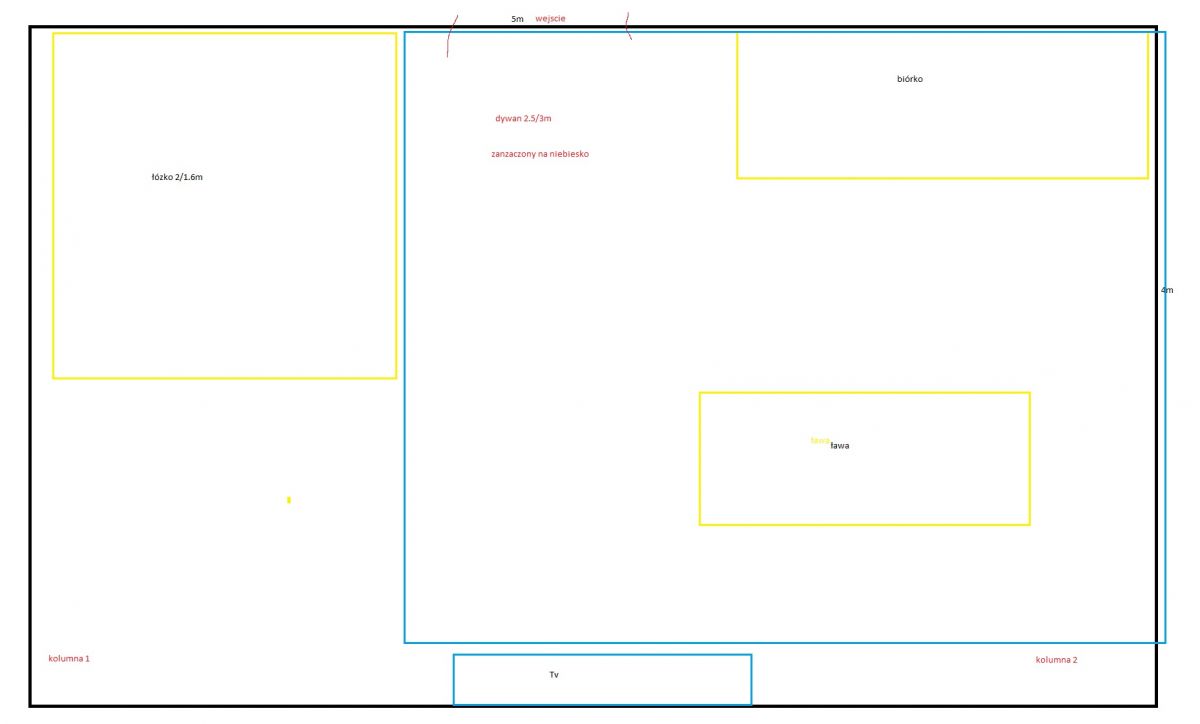

    Proszę o pomoc w ustawieniu subwooferów tp118 w pomieszczeniu 20m2
    sprzęt:
    2xtp 118 + Proline 3000
    2x rcf 712
    podłączone wszystko pod procesor berlinger DCX2496
    Postawione mam dwa subwoofery obok siebie bo jak postawie po bokach to fala się znosi i nie ma basu. Jak je ustawić lub może pokombinować cos z fazą i ustawić je stereo jak kolumny zaznaczone na szkicu?
    Plan pomieszczenia 20m2 z rozmieszczeniem mebli i sprzętu audio.

    Jak TV wisi, to na środku - pod nim.
    Jest to możliwe, to fizyka. Trochę o tym pisałem tu: https://www.elektroda.pl/rtvforum/topic4011535.html
    Nie ma sensu robić basu w stereo, bardzo sporadycznie miksuje się tak żeby bas chodził po panoramie, generalnie w większości wypadków jest w mono. Ewentualnie możesz je dać w stereo i postawić obok siebie.
    Tzn można je rozsunąć, a maksymalny ich rozstaw to 2/3λ dla częstotliwości cięcia crossovera. Czyli jak tniesz na 100Hz, to długość fali λ przy 21°C masz 3,44m, czyli środki basu max 2,3m. Tę zależność pokazuję w wpisie pod linkiem.
    Co do fazy, nic nią nie zrobisz przy tak szerokim rozstawieniu basów bo tu wchodzą w grę interferencje. Jak dopasujesz przy jednej częstotliwości to inne się rozjadą.
    Ale i tak to trzeba zmierzyć, zwłaszcza że używasz produktów różnych marek, górek i basów. I oprócz podziału pasma skorygować fazę basów z górkami. Trochę o tym piszę tu: https://www.elektroda.pl/rtvforum/topic3747878.html
    Też tak chciałem ale kobieta chcę komodę pod TV, dziś postaram się ją przekonać.

    To postaw przy obu bokach komody.
    I tak nie masz za dużego pola manewru w tym pomieszczeniu.

    Po ustawieniu pod tv jest znacznie lepiej, teraz bas jest niemal wszędzie, tak jak na ilustracjach w artykule adambyw
    Cięcie mam na 90Hz, spróbuje jeszcze ustawienia po obu bokach komody

    O ile komoda nie jest super szeroka, to powinno dać radę. Weź tylko pod uwagę że czym bardziej rozszerzasz basy, tym zaczynają mniej grać na boki. Co może być korzystne, ale jak będziesz siedział z boku to basu może być mniej. To teoria zwłaszcza w przestrzeniach otwartych, tu w pomieszczeniu i tak odbicia od ścian zrobią dużo zamieszania w temacie.
