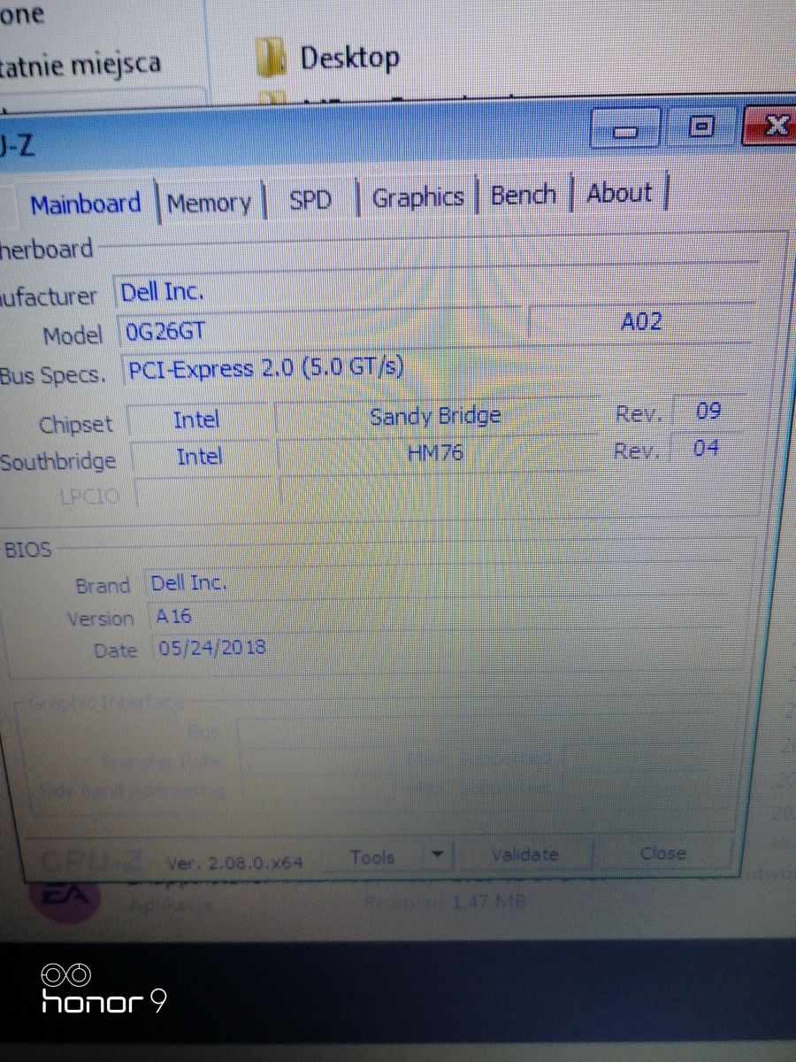

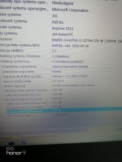

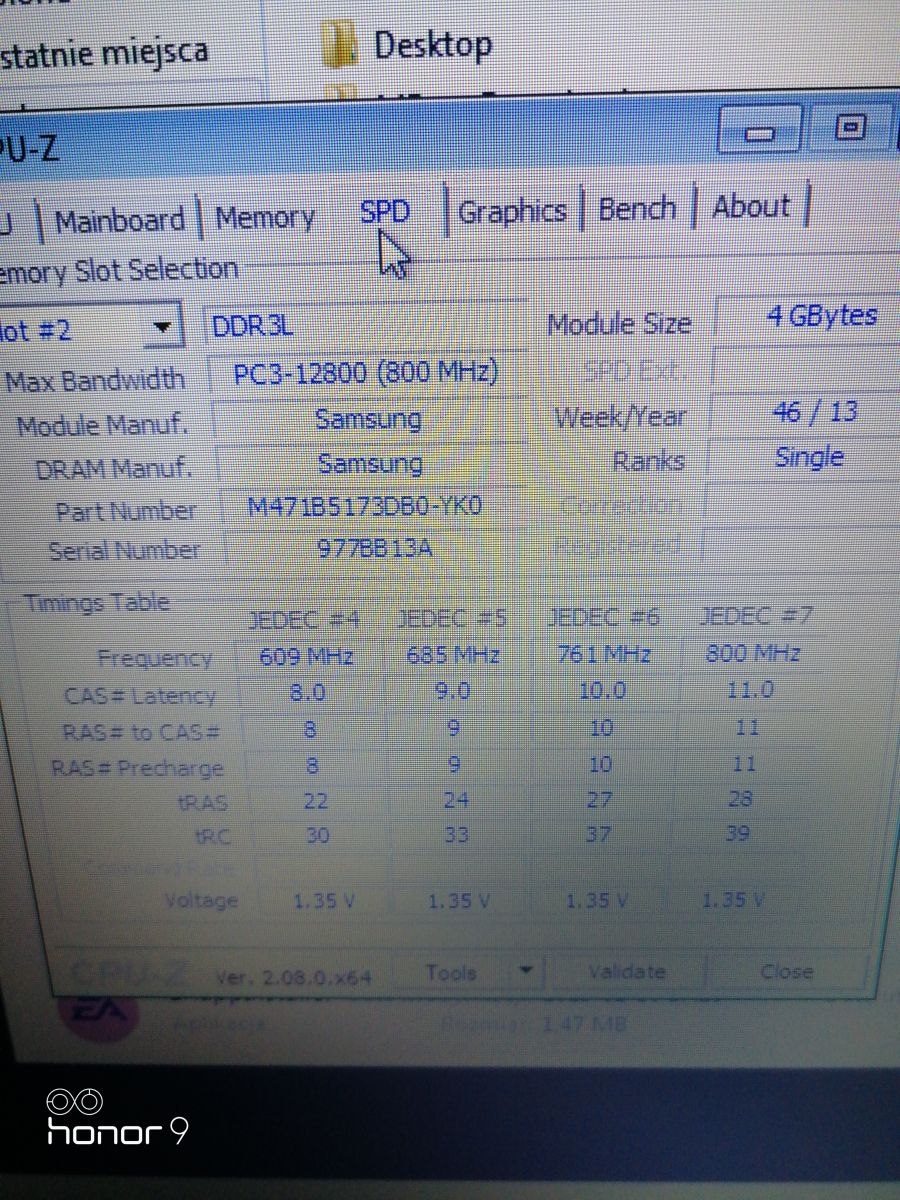

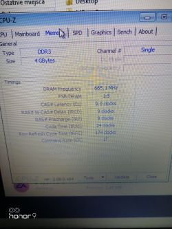

  • #5 20859868
    raf.sie
    Modernizacja Dell Inspiron 3521 - dodatkowy RAM, wybór systemu Modernizacja Dell Inspiron 3521 - dodatkowy RAM, wybór systemu Modernizacja Dell Inspiron 3521 - dodatkowy RAM, wybór systemu
    #6 20882579
    Karaczan
    Poziom 41  
    Zależy do czego ma ci służyć, i jakie masz wymagania do komfortu pracy.
    Można dodać 2gi moduł RAM 4GB, bo tylko 4GB to dziś mało nawet do internetu.
    Wymienić dysk na SSD, o ile jeszcze takiego nie ma, to da zauważalnie lepszy komfort użytkowania laptopa na co dzień.
    Tylko sens modernizacji jest wątpliwy.
    CPU niewymienny, 2rdzeniowy, 4wątkowy, dziś już mocno przestarzały, do tego tylko 1.5GHz i bez TurboBoosta...
    Jeśli znajdziesz jakieś używane tanie ramy i ssd, i zmieścisz się w 100zl, to niby można...
    Więcej pieniędzy pakować jest bez sensu.
    Laptop niby na Allegro wyceniany na 300-500zl.
    Za 500zł to kupisz jakąś używkę nawet z Ryzenem 3 2300u, który zjada tego Della na śniadanie.
