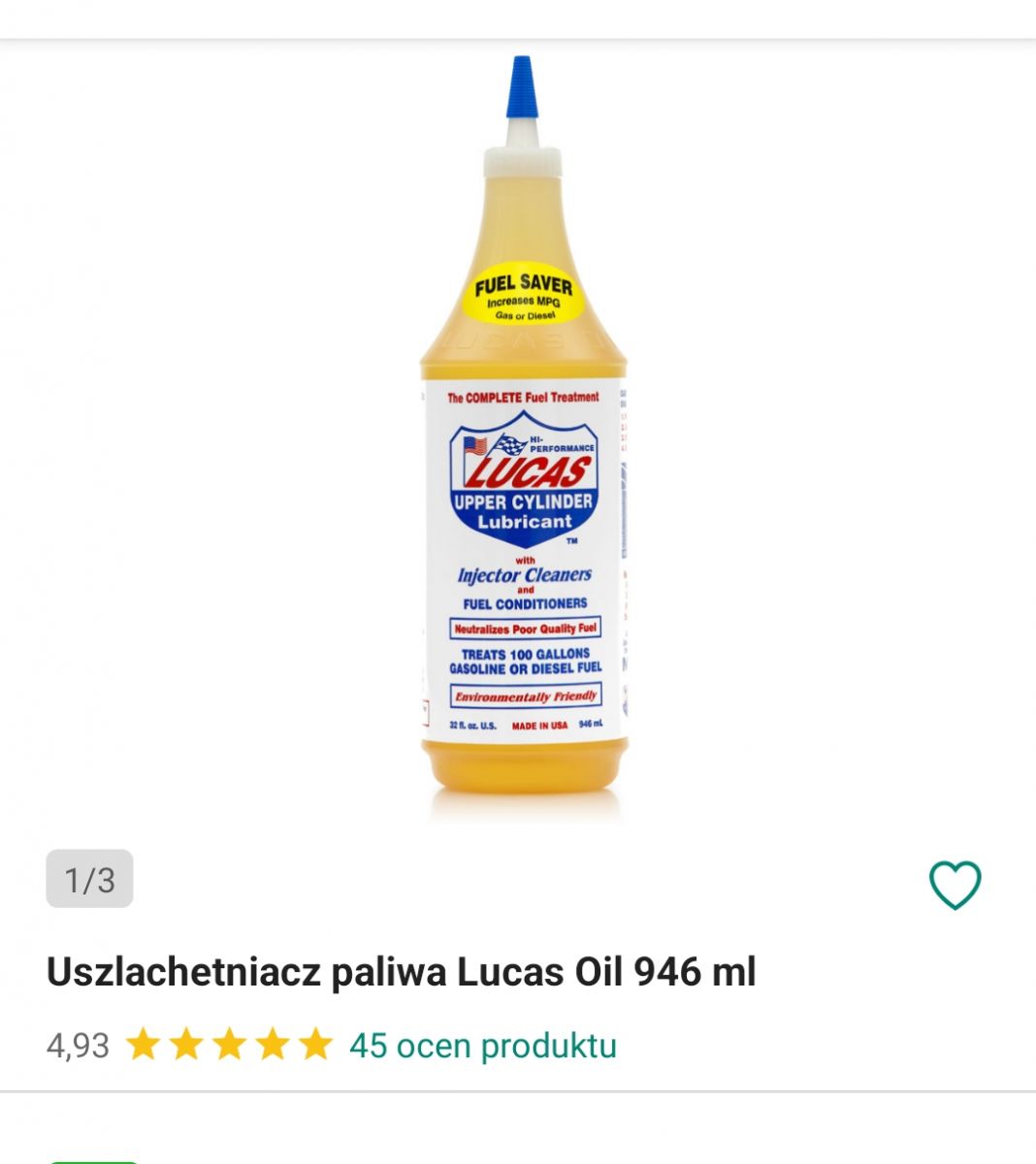

    Zanim znowu wydasz kasę zalej czyścił do układu paliwowego i pojeździe z nim trochę,że dwa zbiorniki paliwa. Zalej podwójną dawkę niż ta zalecana. Butelka uszlachetniacza paliwa Lucas Oil o pojemności 946 ml.

    Dzięki za odzew. Próbowałem już tego na 70L leje 2 butelki LiquiMoly do czyszczenia wtryskow. 3 zbiornik na tym idzie.

    Spróbuj tego bo jeżeli to coś z układem paliwowym to to pomoże. Sprawdzone na wielu silnikach.
