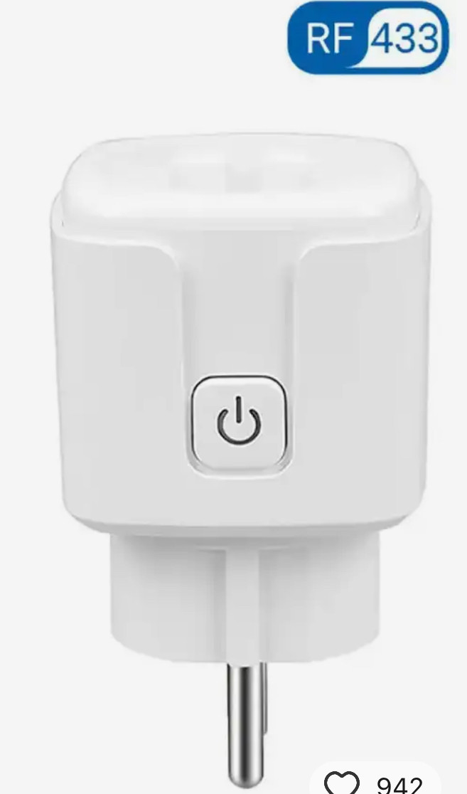

Zakupiłem naświetlacz led zewnętrzny 200w i mam problem z jarzeniem ledów przy wyłączonym napięciu.
Z leda wychodzi wtyczka 230 która jest wpięta w gniazdko zdalnie sterowane z załącznika (to ono prawdopodobnie daje jakiś przepływ prądu co powoduje jarzenie gdyż gniazdko to ma podświetlany przycisk.

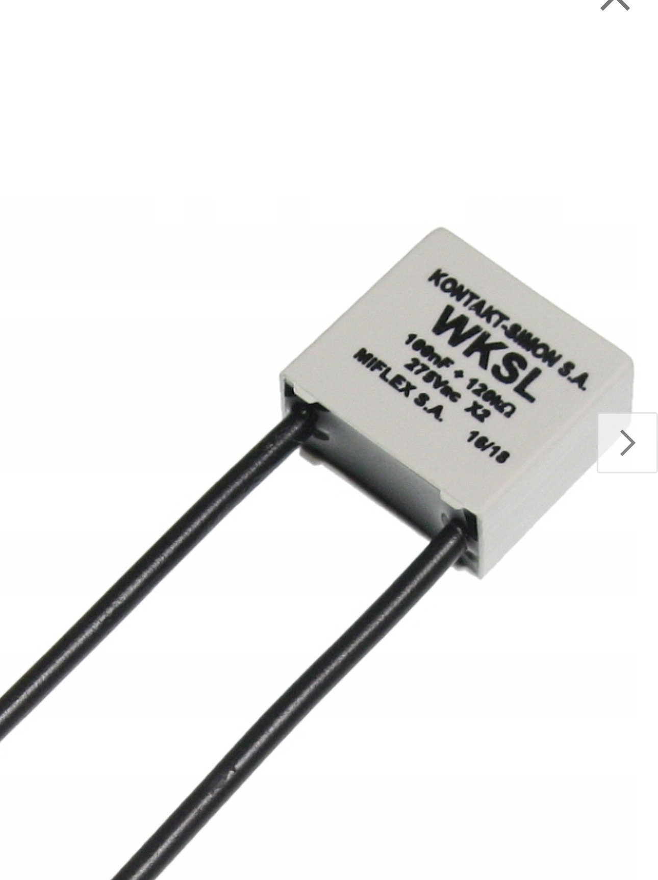

Do instalacji wpiąłem filtr ze zdjęcia.
Ledy nadal się jarzą.
Może ten filtr jest za słaby?
Jak wyjmę to zdalnie sterowane gniazdko to jest ok. Ale ono musi być.
