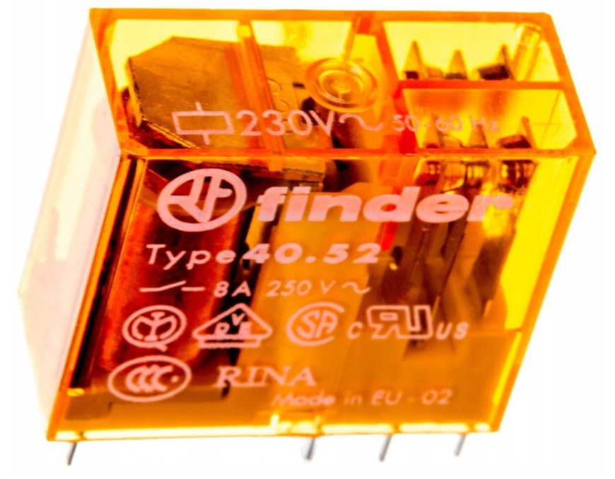

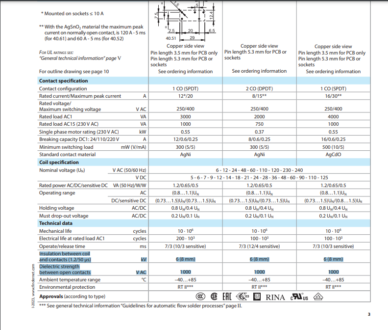

    Znalazłem taki przekaźnik, czy będzie odpowiedni dla moich potrzeb?
    Finder 40.52.8.230.0000, producent podaje że izolacja pomiędzy cewką a stykami roboczymi wynosi (1.2/50 µs) 6 kV (8 mm)
    Tabela specyfikacji przekaźnika Finder 40.52.8.230.0000 z danymi technicznymi i wymiarami.
    Pomarańczowy przekaźnik Finder 40.52.8.230.0000 z oznaczeniami specyfikacji elektrycznej.

    Przekaźnik został stworzony między innymi po to, by sterować jakieś napięcie jakimś innym napięciem. Ponieważ w większości przekaźników (jak i tym ze zdjęcia) uzwojenie cewki przekaźnika jest odseparowane od styków - nie ma problemu ze sterowaniem wyższych napięć - zresztą podane to jest w karcie katalogowej.
    A tam na zdrowy rozum - zauważ że styki tego przekaźnika ze zdjęcia są nawet fizycznie oddzielone od uzwojenia cewki - ścianką obudowy. Już to powinno dać do myślenia.
