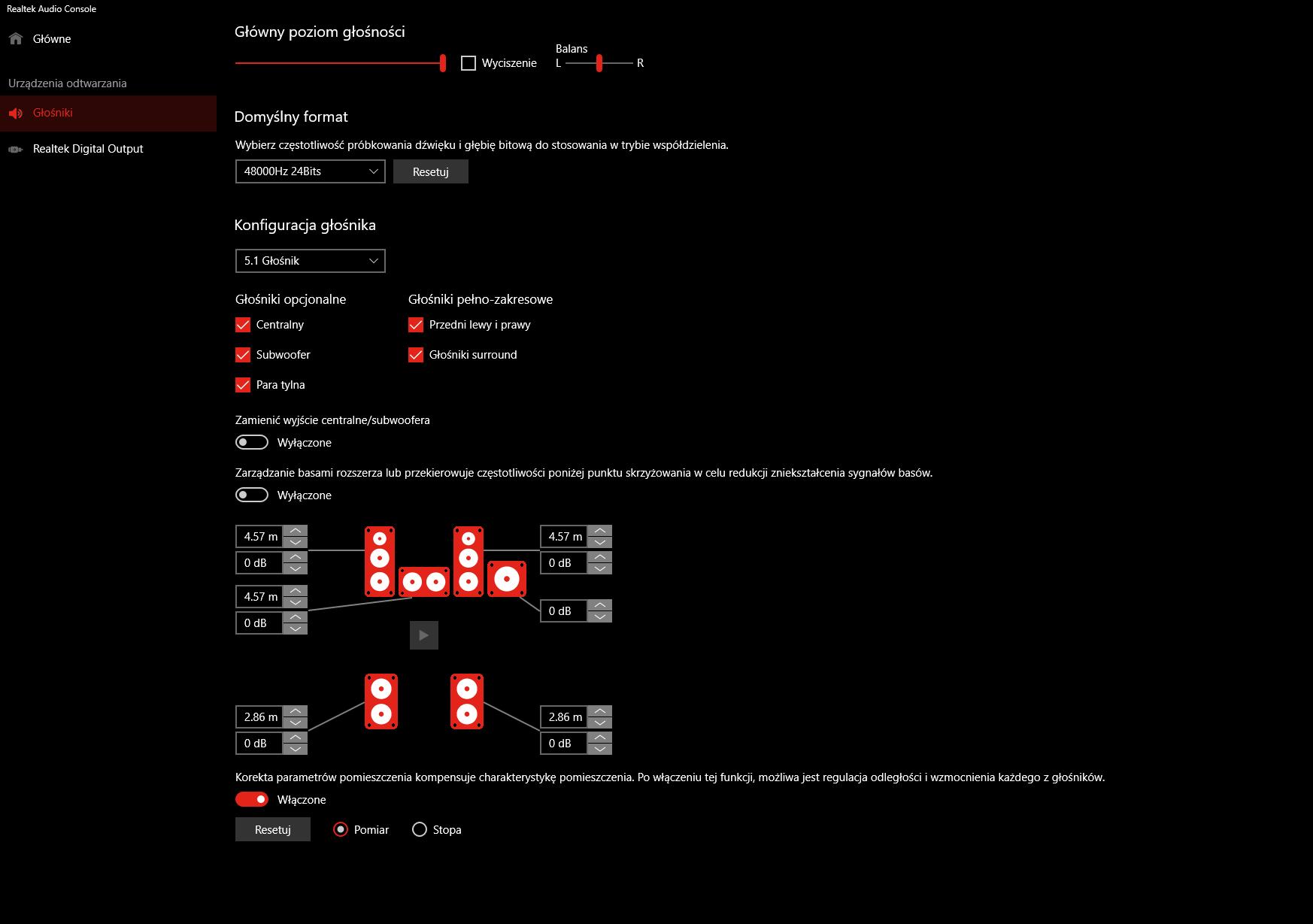

    Witam. Mam pewien problem z amplitunerem YAMAHA RX-V496RDS podłączony jest pod komputer trzema kablami 2xRCA na JACK system 5.1 głośników. Problem jest taki, że w aplikacji Netflix głośniki działają normalnie, taka sama sytuacja ma miejsce po pobraniu dźwięku i włączeniu również wszystko działa, ale jeżeli włączę cokolwiek na przeglądarce (youtube, netflix itp.) to działają tylko i wyłącznie przednie głośniki (prawy i lewy bez centralnego). Zmiana przeglądarki nic nie daje, pobrałem aplikacje Spotify i również nie działa 5.1. Poprzez kabel optyczny wszystko funkcjonuje tak jak powinno.
    płyta główna to Asrock b550m steel legend, system windows 10
    Szukaj wokół ustawień dla karty, zaawansowane ustawienia dźwięku.
    Przy czym youtube, spotify jest tylko stereo. W Youtube ponoć jest mozliwe 5.1, lecz w wersji płatnej dla części filmów z ich biblioteki.
    A w przypadku optycznego, wciąż jest stereo, tylko masz włączona symulację na 5.1 w amplitunerze ze sygnału stereo.
    Czy możesz dać zrzuty ustawień karty podczas korzystania z przeglądarki (np. youtube)?

    Czy możesz bardziej rozwinąć, co masz na myśli? Aż tak dobrze nie znam się na tym wszystkim. Dodam jeszcze, że jak pisałem ten temat, to na Netflixie działał system 5.1, teraz już nie, ustawień żadnych nie zmieniałem, a Netflix przestał widzieć, że mam 5.1 pod komputer podłączone. Zrzut ekranu konsoli Realtek Audio z ustawieniami dźwięku 5.1. Tutaj jak mam to w konsoli Realteka zrobione.
