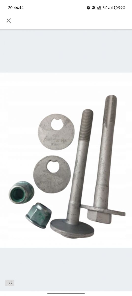

  • #20 20898834
    arek182
    Poziom 3  
    Posty: 144
    Ocena: 18
    Witam ponownie u mnie po sprawdzeniu sanki są przestawione maxymalnie w lewą stronę i teraz muszę znaleźć kogoś aby te sanki wycentrował,a jeżeli chodzi o tył to wahacze są ok i tuleje tylko te śruby mimośrodowe które ustawia się kąt pochylenia koła mogą być nie do ruszenia i chyba kupię nowe na wypadek jak by się urwały...
    Śruby mimośrodowe z nakrętkami i podkładkami
