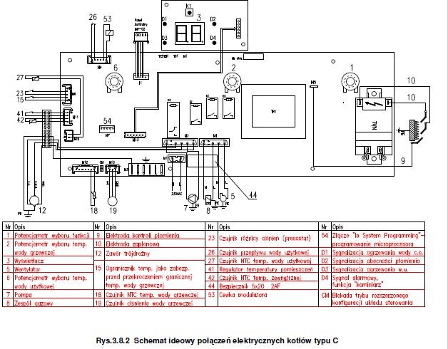

    GCO-DP-21-03, Termet MiniMax Dynamic Turbo niby normalnie działa, a czasem wyskakuje błąd 02, a czasem 03. Błędy pokazują się nieregularnie, czasem kocioł chodzi cały dzień, a czasem kilka godzin. Po resecie załącza się bez problemu. Serwisant wymienił zawór bezpieczeństwa 3 bary, bo stwierdził, że skoro czasem kapie z niego, to być może zaciąga powietrze, że zapowietrza się i wymienił. Ale to nic nie dało. Potem wsadziłem nowy czujnik nr 15 na schemacie, "Ogranicznik temperatury ... granicznej temperatury wody grzewczej". Nic to nie dało. Kocioł przed uruchomieniem jest odpowietrzany. Na filtrach od cwu i co jest czysto. Pompa Wilo chodzi normalnie, Kondensator w pompie był wymieniany jakieś 7 lat temu, bo poprzedni działał 5 lat, był napuchnięty i pompa nawalała, po wymianie kondensatora przez 7 lat był spokój. Teraz zajrzałem do niego, ale wygląda jak nowy, no chyba że ze starości nie ma już pojemności 2uF, po prostu się zużył i nie widać tego, a należałoby go wymienić. Co jeszcze można sprawdzić?

    Nie. Od e02 jest ogranicznik temperatury tzw. pchełka. Gotuję wodę w kotle to rozwiera obwód. I wtedy elektronika wyświetla ten błąd

    Przekaźnik od pompy wymienić na płycie

    Schemat elektryczny z elementami systemu kotła typu C, w tym pompą oznaczoną jako 7. Na schemacie pompa oznaczona jest jako 7. A przekaźnik pompy to który? K3?
    • schemat panel termet minimax.pdf (107.3 KB) Musisz być zalogowany, aby pobrać ten załącznik.
