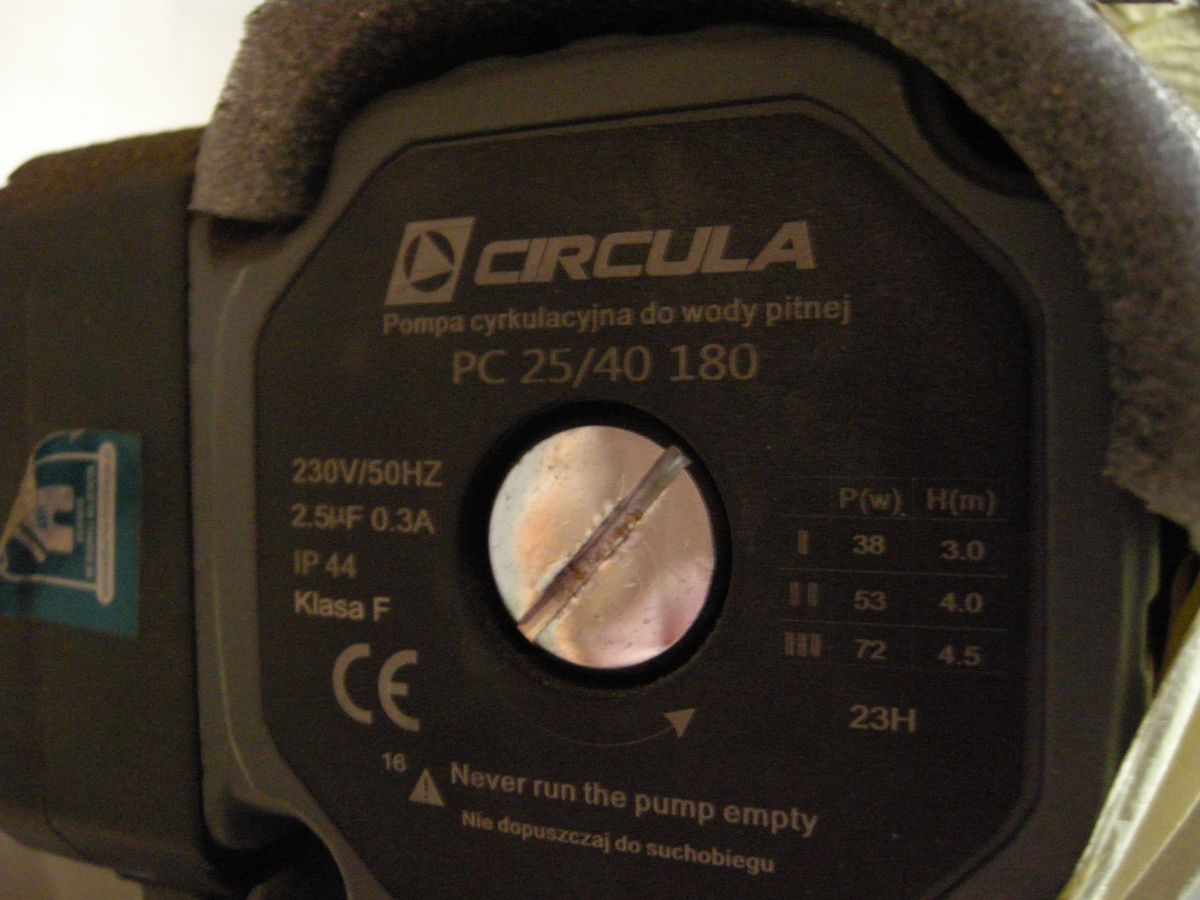

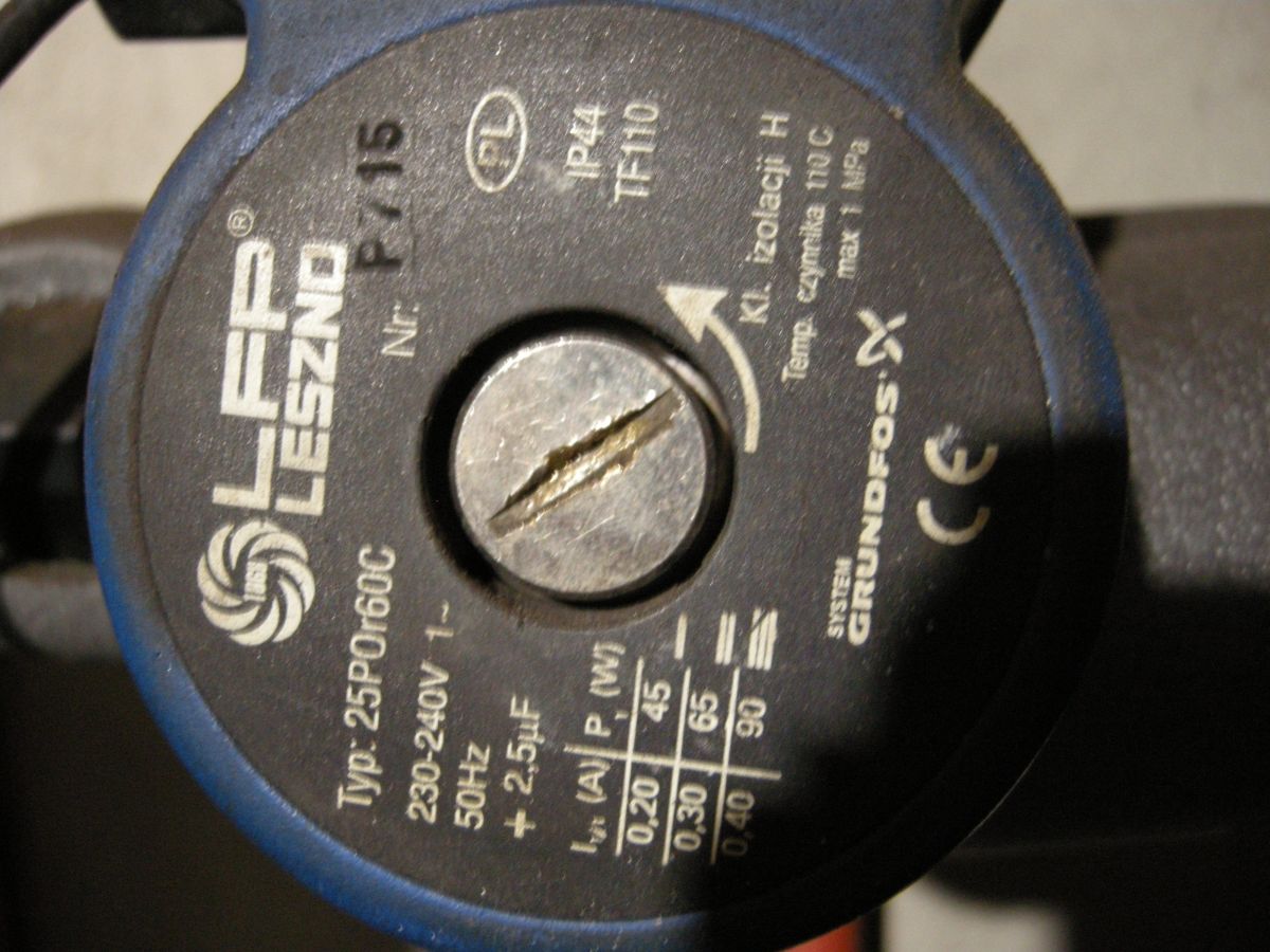

    Po dopuszczeniu wody do pieca do obiegu ( do pieca na węgieł)pompka wydaje przez chwile dziwny dźwięk po jej włączeniu . Wydaje taki dziek i przestaje po chwili . Co ten dźwięk może oznaczać , ? Biedę wdzięczny za poradę, wskazówkę .

    Przewala powietrze, jak masz na tej pompie, na środku, taką dużą śrubę na PŁASKI śrubokręt to popuść, najpierw jak nie chodzi, a potem włącz i wtedy, powinno posyczeć powietrze, a potem zacząć kapać woda, możesz coś podłożyć bo troche kropel poleci

    Wygląda mi to na zapowietrzoną pompę.
    A te wydawane dźwięki to prawdopodobnie uderzenia łopatek pompki w pęcherzyki powietrza.
    I tak jak napisane powyżej
    No właśnie tak.
    Ale skąd było wiadomo wcześniej co to za model?
    A konkretnie chodzi o taką śrubkę widoczną po środku.
    Zbliżenie na pompę cyrkulacyjną do wody pitnej z widocznym modelem i oznaczeniami technicznymi. Pompa obiegowa LFP Leszno z widoczną śrubką.

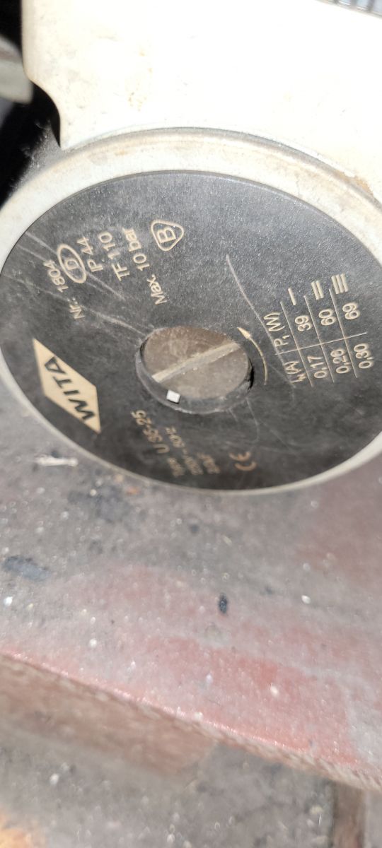

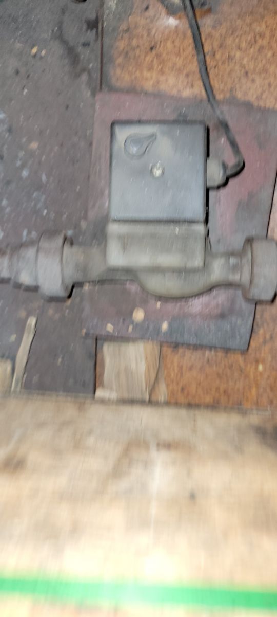

    Zdjęcie tarczy szlifierskiej z napisem „WITA” i oznaczeniami technicznymi. Zdjęcie rozmazanej pompy lub zaworu z przewodem elektrycznym
    klm787 znalazł sie krytyk postów
    Napisałeś swojego posta by mi przygadać , podbudować swoje ego ?
    Jeśli masz pisać w ten sposób posty krytykując kogoś ze się nic nie nauczył to daruj sobie pisanie takich postów , człowieku

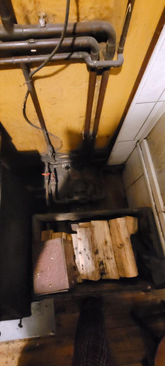

    Problem nie w pompie, ale w niewłaściwie wykonanej instalacji. Na zdjęciu widać tylko pompkę. Ona jest zainstalowana w poziomie, A jak wyglądają rury, zwłaszcza między kotłem, a pompką ? Gdzie jest odpowietrzenie z kotła?

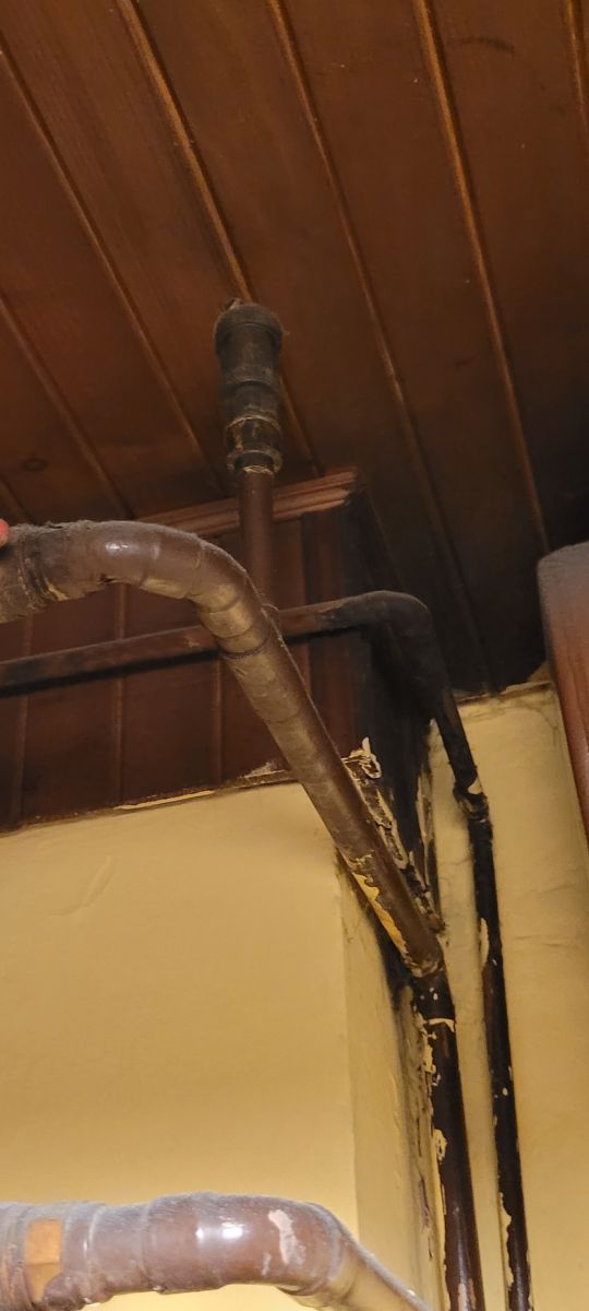

    Fragment instalacji ciepłowniczej z rurami na ścianie piwnicy. Fragment instalacji grzewczej z rurami w pomieszczeniu. Widok starego pieca i instalacji grzewczej z okablowaniem na ścianie. Zbliżenie na piec grzewczy z rurociągiem i drewnianymi kawałkami drewna ułożonymi na stosie.
    W tym roku za piecem na dole przy rusztach slysze czasem też takie lekkie pukanie przy temp 45 -55 stopni , pomaga wyłaczenie na chwile pompy i odpowietrzenie grzejników w kuchni i przed pokoju . Po tym jeszcze parę minut chodzi głośno piec potem przez staje .

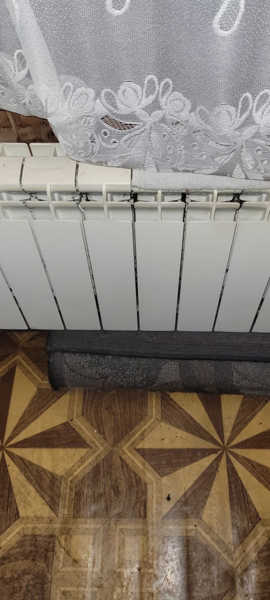

    no i co? odpowietrzyles te pompe? a grzejniki jakie masz? aluminiowe?

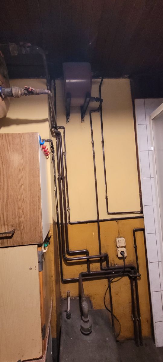

    Teraz widać, że odpowietrznik jest na rurach pod sufitem, tylko trudno dopatrzyć się, czy jest na głównej rurze od kotła, czy na jakiejś gałązce. Pompa jest na powrocie, więc odgłosy nie powinny być spowodowane powietrzem, chyba, że dopuszczasz wodę przed pompą.

    Dopuszczam wodę dwoma zaworami. Jeden jest przy samej ścianie i jest on 3 od strony pieca, a pierwszy od pompy. A dopuszczam wodę pierwszym zaworem od pieca.
  • #10 20882082
    stanislaw1954
    Posty: 15224
    Pomógł: 2009
    Ocena: 4654
    @Marcin 367 Gdybyśmy te zawory widzieli, to można by je odliczać. Pierwszy, drugi itd A po co ich jest tam tyle?

    Mam aluminiowe grzejnik Aluminiowy grzejnik z zasłoną powyżej, na podłodze leży dywanik.

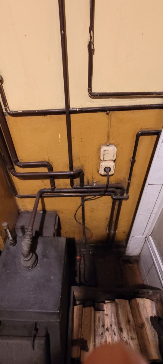

    Widok na instalację hydrauliczną z drewnem przygotowanym do pieca.
    Pierwszy od lewej dopuszczam wodę
    Drugi zaworu który otwieram na samym początku by dopusci wodę jest na dole przy samej podłodze (motylek i wajcha )
    Nie wiem po co tyle tych zaworów
    Sama instalacje robikna nam jakieś 16 lat temu

    Kolego ten odgłos pomy to prawdopodobnie luzy na pompie spowodowane zużyciem, a jeżeli chodzi o odgłosy w piecu to przewalajace się powietrze to powoduje, bo system odpowietrzenia jest żle zrobiony, do tego zbyt mała różnica w wysokości zamocowania naczynia przelewowego a rurą zasilającą bojler. pozdrawiam.
