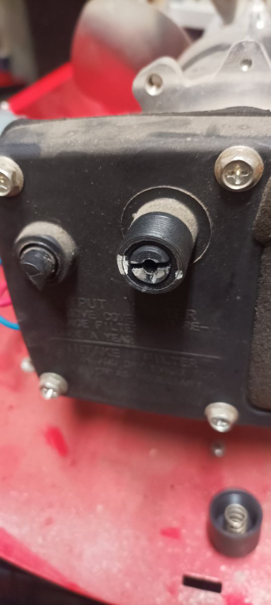

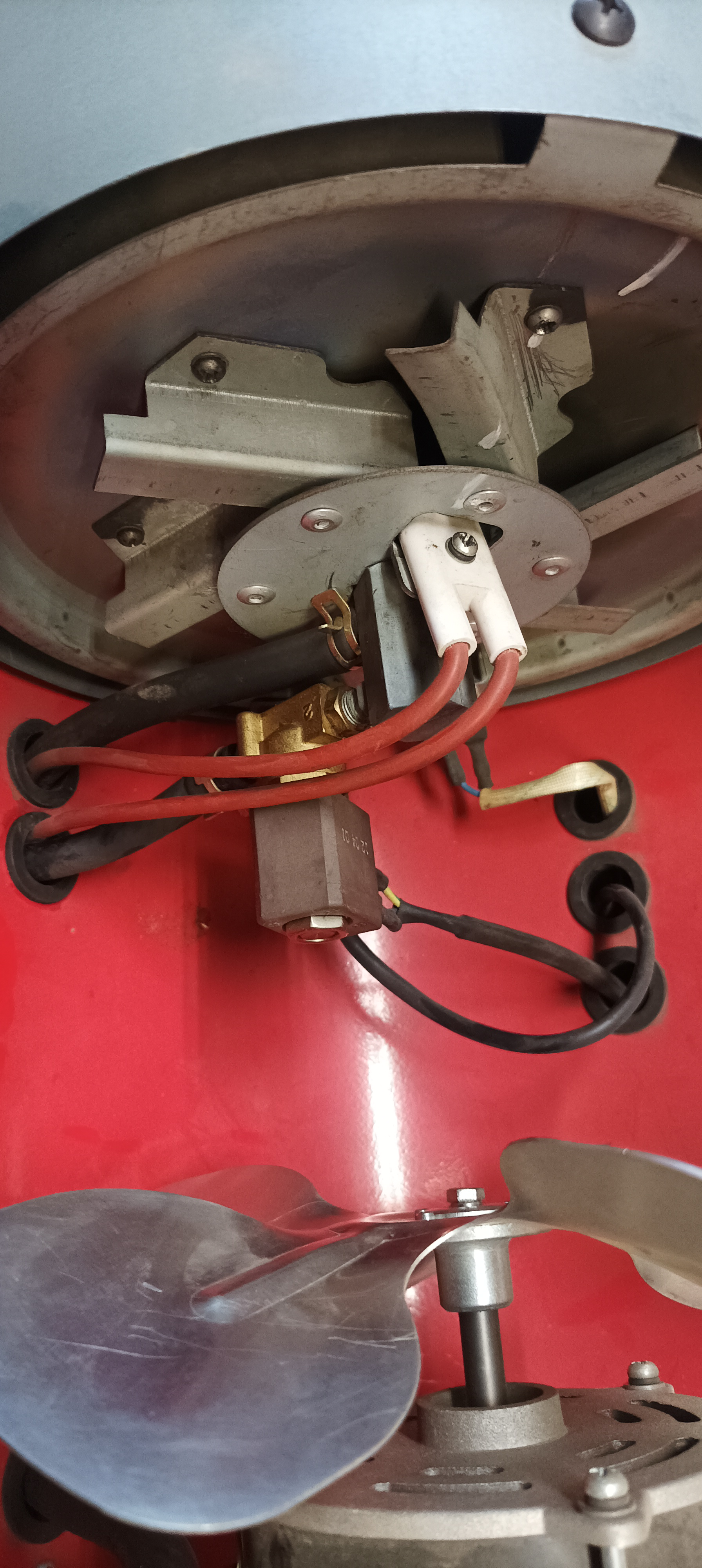

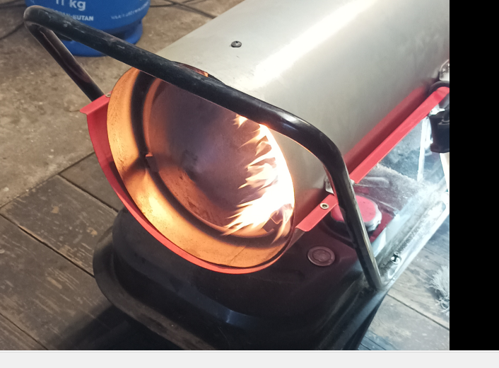

    Nagrzewnica olejowa, niestety nie ma tabliczki ( podobna do Master-a ) , kilka lat leżakowała w magazynie jak niesprawna. Okazało się, że pompka nie podawała paliwa ( wężyk nie sięgał połowy poziomu zbiornika i był dodatkowo załamany ).
    Poprawiłem te niedoróbki, ku mojemu zdziwieniu nagrzewnica wystartowała a po kilku sekundach nastąpiło spalanie :) . Nie mam doświadczenia w takim sprzęcie ale chyba pali ponad wszelkie oczekiwania. Na chłopski rozum wygląda jakby w mieszance przeważało paliwo ale nie wiem, wyłącznikiem sieciowym nie dało się jej wyłączyć, pełni rolę tylko startera.
    Co sprawdzić/wymienić na wstępie, czy ktoś rozpoznaje rodzaj/typ tej nagrzewnicy?
    Koledze zalało/podtopiło garaż, chcę pomóc w osuszaniu, może się sprawdzi.

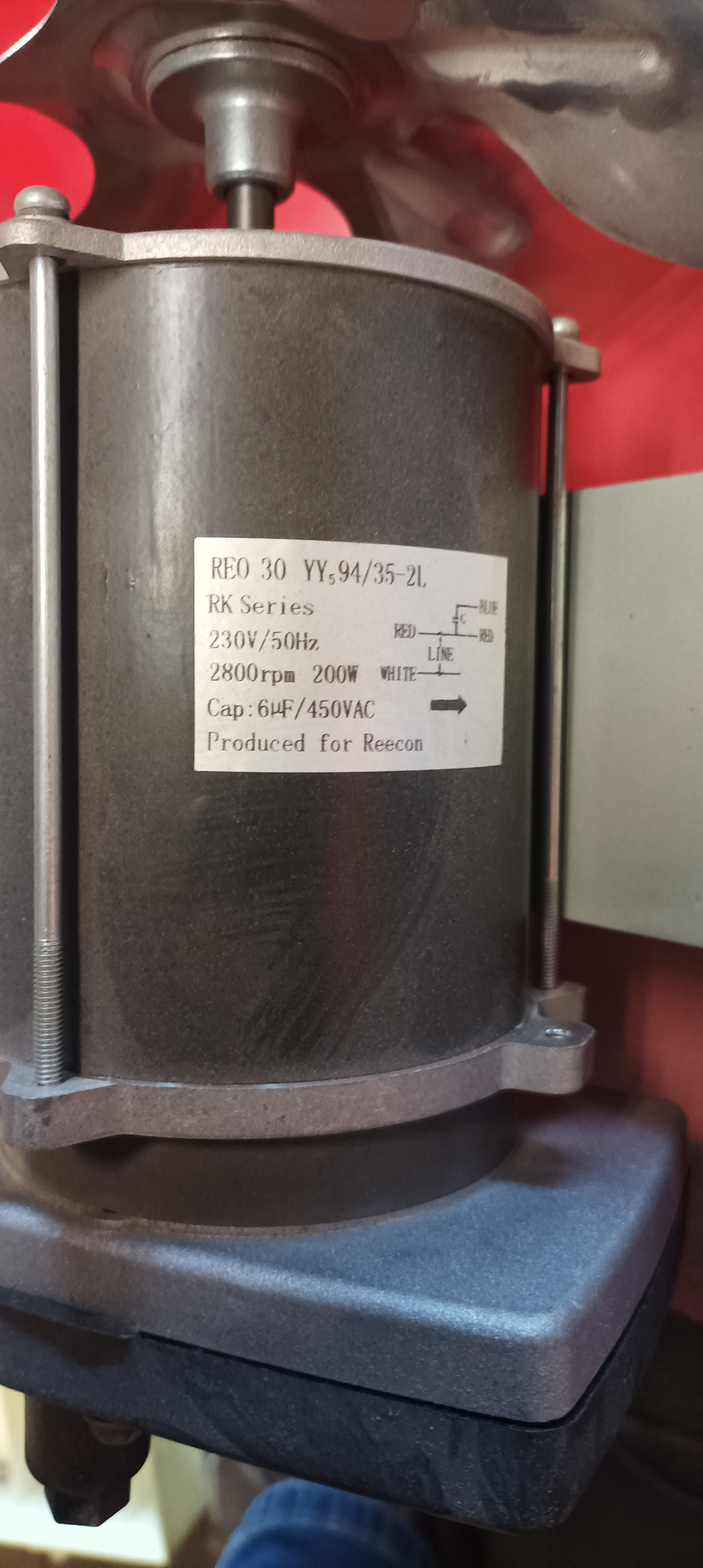

    4jerry napisał:
    Najlepiej byłoby dopaść papiery instrukcyjne.
    Jestem na dobrej drodze "Blyss REO 30" - szukam zatem DTR-ki, czy czegokolwiek ...

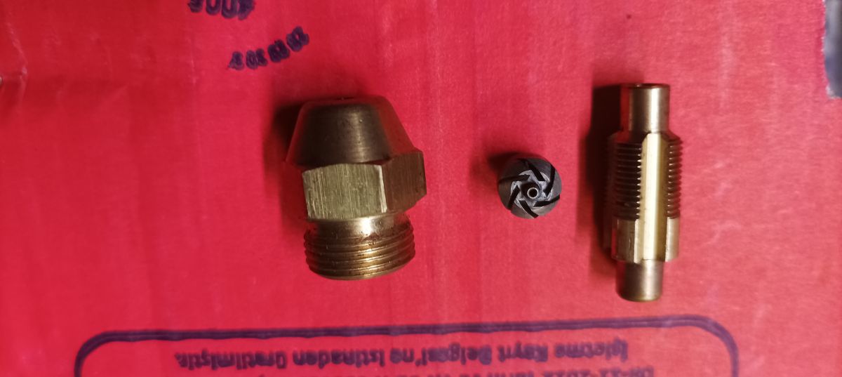

    To jest nagrzewnica z. Dyszą eżektorową. Nie jest to precyzyjną dyszą ciśnieniowa, ale zapchać się może. U ciebie raczej ktoś dowalił paliwa, lub jest paproch. Jeśli jest spalanie z przerwami, to zasysa powietrze przewodem paliwowym, lub w zespole dyszy powietrze wchodzi do kanału paliwa.
    Rozebrałem wszystko co się da i przemyłem dokładnie.
    Co znaczy dowalił paliwa?
    To chyba tak ma być, że powietrze jest wtłaczane z kompresora do zespołu dyszy i tam jest mieszane. W tylnej ściance jest plastikowy trzpień który reguluje przepływ powietrza, kręcenie w lewo powoduje zmniejszenie ciśnienia i płomień się zmniejsza. Rozważałem wcześniej możliwość zmiany dyszy na mniejszą od nagrzewnicy 14kW ale nie znalazłem do tej pory DTR-ki i nie wiem, czy one są w ogóle zamienne. Ta moja jest dosyć duża na oko ok. 0,8 mm może i więcej.

    Znaczy że dał te śrubę z tyłu kompresora na maxa w prawo. Mosiężny zawór z elementem sprężynowym.
    Czy wykręcałeś tą część że sprężyną z tej grubej części? Jeśli tak to tam jest jest jeszcze zawirowywacz powietrza. Jeśli w nagrzewnicy zachodzi spalanie pulsacyjne, to powodem tego jest dostawanie się powietrza do kanału z paliwem. Albo przez oring, a częściej na styku zawirowywacz i tej części że sprężyną. Ja tam daje taśmę teflonową.

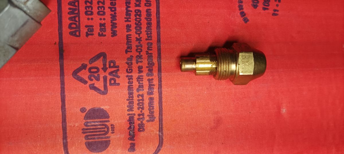

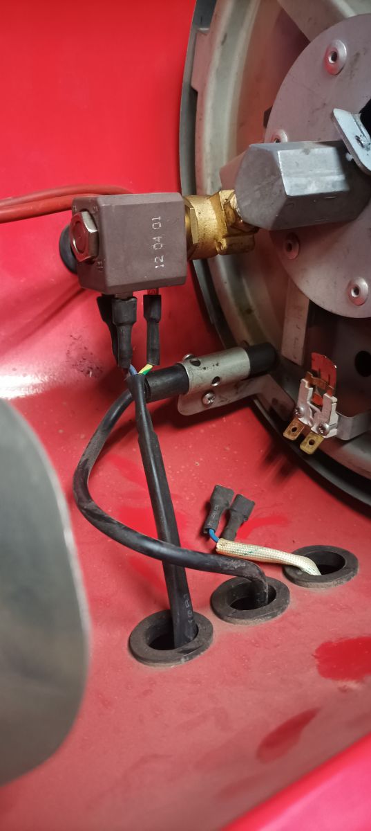

    Tak, w załaczeniu fotki.
    Na końcu masz gumowy kapturek ( oring? ) , ja chyba tego nie mam albo zostało w gnieździe i nie wyszło razem z obudową dyszy, muszę jeszcze raz rozebrać.
    Nie bardzo wiem, gdzie uszczelniasz taśmą teflonową, mógłbyś zaznaczyć na moich fotkach.

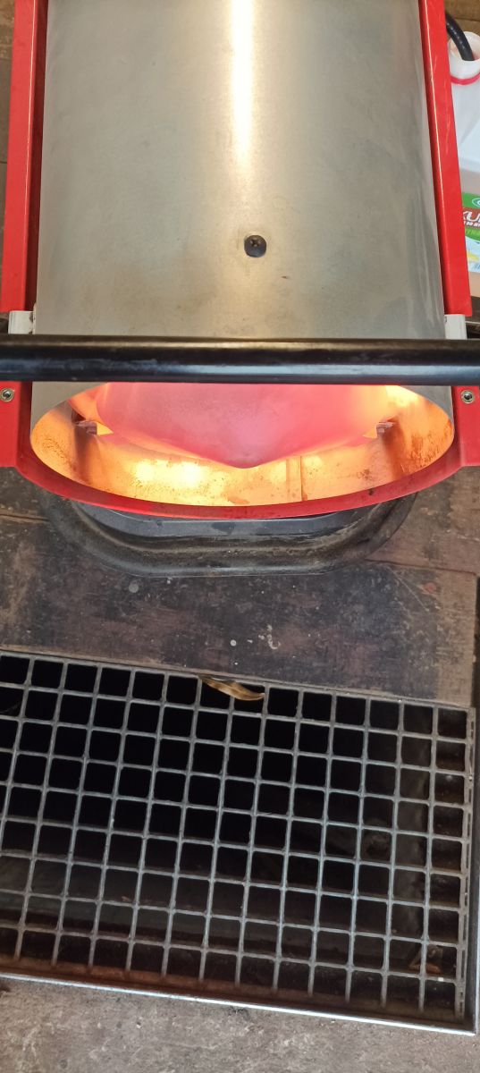

    Teraz po wyczyszczeniu i wyregulowaniu ciśnienia ( regulator wykręcony ) zmniejszyłem płomień i jest jak na fotce, ten okrągły zderzak chyba ma się nagrzewać, aż do czerwoności? ,bo taka jego rola? .
    Wnętrze urządzenia grzewczego z widocznymi przewodami i częściami elektronicznymi. Metalowy zawór z przyłączem na tle czerwonego kartonu. Metalowe elementy dyszy na czerwonym tle Mosiężna dysza leżąca na czerwonym tle z nadrukowanymi informacjami kontaktowymi. Widok na urządzenie grzewcze z metalową obudową oraz rozgrzanym wnętrzem, w otoczeniu rusztu na podłodze. Zbliżenie na element z tworzywa sztucznego z gumowym kapturkiem i śrubami na tle czerwonego obiektu.
    W garażu grzeje jakby teraz stabilniej, gorzej jak ją wystawię na zewnątrz, wtedy przerywa, nawet się wyłącza i nie można jej potem odpalić. W garażu nie ma problemu z rozruchem.
