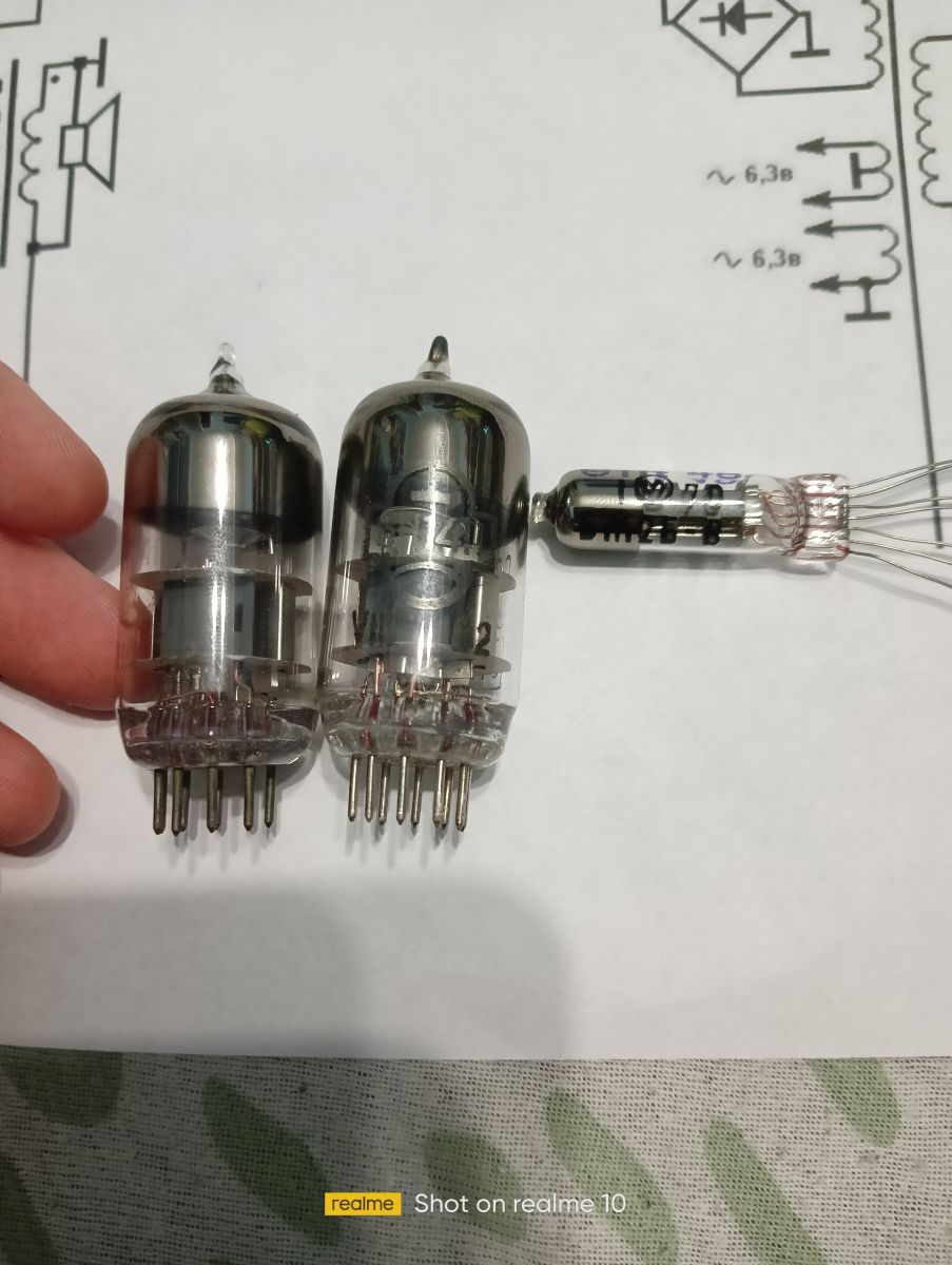

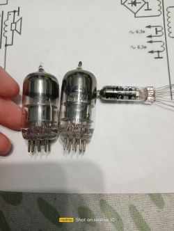

    Jakiś schemat na wzmacniacz audio z tymi lampami? Trzy lampy elektronowe na białym tle z fragmentem schematu w tle.[/url]
    Pierwsze dwie lampy to 6N14P a trzecia to БЖ2Б-В. mam też 6Ж5Б, 6Ж10Б-В, 6Ж15( chyba) @ElektrodaBot

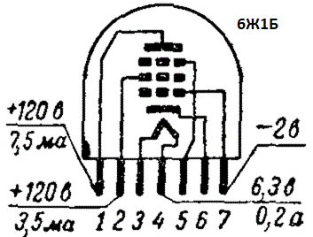

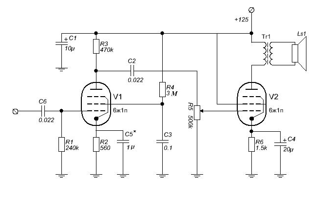

    Większych bzdur, jakie niesie ten tzw. doradca, nie słyszałem Lampa 6N14P-podwójna trioda, do wzmocnienia częstotliwości VHF . Używany w selektorach kanałów telewizyjnych. Lampa 6Ж15 nie istnieje , prawdopodobne , że jest to lampa 6Ж1Б. Wskazane przez Ciebie lampy- pentody wcz- były używane głównie do produkcji sprzętow wojskowych . Lampy 6Ж1П ш 6Ж5Б można wykorzystać do budowy przedwzmacniaczy mcz. Na zdjęciu schemat wzmacniacza na lampach 6Ж1П, analogiem których jest 6Ж1Б. Szukam schematu wzmacniacza na lampy 6N14P, БЖ2Б-В, 6Ж5Б, 6Ж10Б-В Szukam schematu wzmacniacza na lampy 6N14P, БЖ2Б-В, 6Ж5Б, 6Ж10Б-В Szukam schematu wzmacniacza na lampy 6N14P, БЖ2Б-В, 6Ж5Б, 6Ж10Б-В

    @aksakal okazało się że to jest 6Ж1Б-В

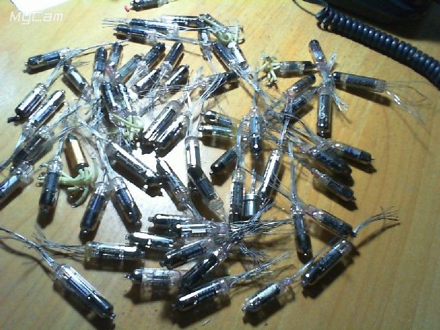

    6Ж1Б i 6Ж5Б - Pentoda do wzmocnienia napięcia wysokiej częstotliwości. Pentoda 6Ж2Б-stosowany w urządzeniach impulsowych oraz w aparaturze ultrakrótkofalowej ogólnego i specjalnego przeznaczenia. . 6Ж10Б- Pentoda subminiaturowa wysokiej częstotliwości , Przeznaczona do pracy w specjalnych sprzetach radiotechnicznych. Wszystkie te lampy mają zwiększoną wytrzymałość mechaniczną i odporność na wibracje. Mogą być również stosowane w obwodach wzmacniaczy małej częstotliwości. Na zdjęciu lampy, które znalazłem w moich szafkach. Wśród nich są podwójne triody 6N16B , 6N17B i 6N18B , a także końcowe pentody 6P30B, które pozwalają zaprojektować wzmacniacz o mocy do 6W. Zestaw lamp elektronowych leżących na drewnianym stole.

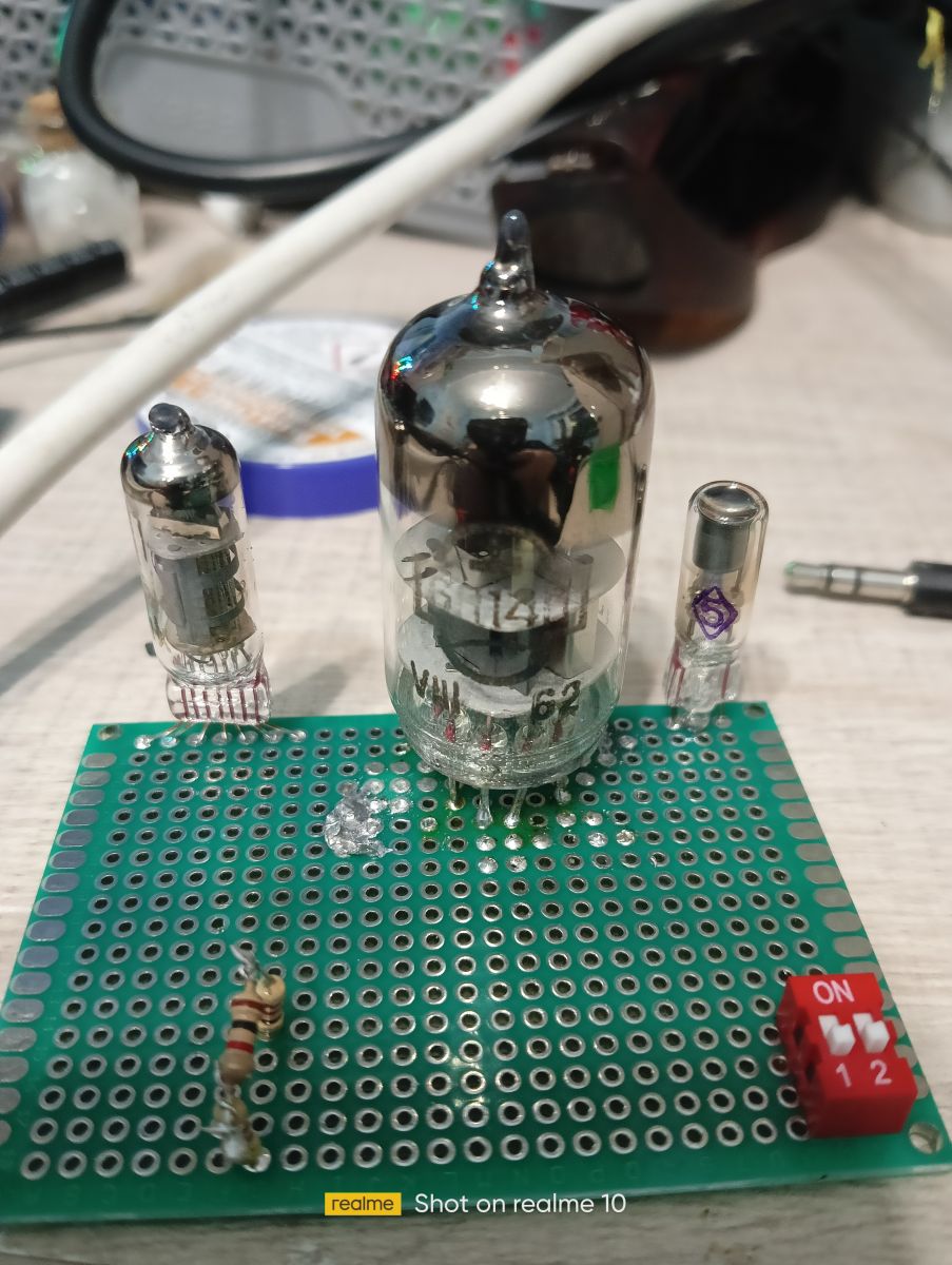

    Coś już zlutowałem, jak zadziała, napiszę Szukam schematu wzmacniacza na lampy 6N14P, БЖ2Б-В, 6Ж5Б, 6Ж10Б-В
    To malutkie, to zwykła neonówka.

    1. 6N14P - to radziecka wersja lampy ECC88/6DJ8, która jest podwójną triodą. Są one często używane w przedwzmacniaczach audio, a także jako elementy sterujące w niektórych układach wzmacniaczy mocy.
    Bzdura. 6N14P to radziecki odpowiednik ECC84/6CW7/6L16.
