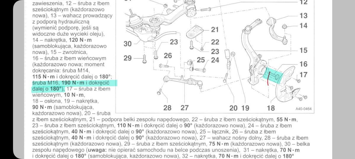

    Wie ktoś może, jaki jest właściwy moment dokręcenia śruby przegubu w AUDI A4 B6 Sedan?
    Bo coś nie chce mi się wierzyć, że według instrukcji jest 190 Nm + 180⁰? - rys. nr. 1.
    Schemat z instrukcji naprawy przegubu Audi A4 B6 z wartościami momentów dokręcania.

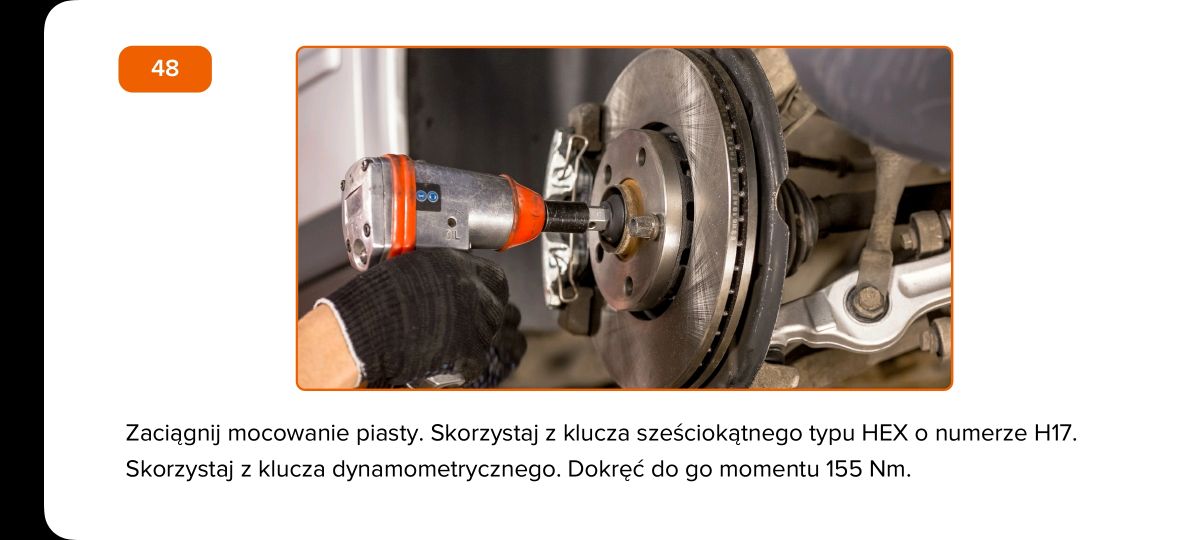

    Już myślę, że AUTODOC jest bliżej podając 155 Nm. - rys.nr.2.
    Osoba używająca klucza dynamometrycznego do dokręcania śruby przegubu w samochodzie.

    Z taką siłą, z jaką jest napisane. Oczywiście jeśli chodzi o tę śrubę.
    Czyli jaką?
    190Nm + 180⁰ czy 155Nm?

    Wszyscy tą śrubę jakoś dokręcając, ale nikt nie podaje z jaką siłą.
    A z różnych informacji podawanych na stronach wychodzą trzy wersję:
    a) 190Nm + 180⁰
    b) 155 Nm
    c) 145 Nm
    Zna ktoś prawidłową odpowiedź? 😅😅

    >>20890615
    Widzisz wielkość śrub podanych przy momentach dokręcania? Jeśli jest to śruba M16, dokręcasz ją momentem 190Nm + 180stopni

    kkknc napisał:
    Tak w ogóle to w tym miejscu nie ma to praktycznie żadnego znaczenia...
    Czyli wychodzi na to, że jak dokręci się tą śrubę na około 200Nm z klejem do gwintów, to będzie git.
