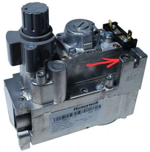

    jest blok gazowy Honewell V4600C
    Zawór gazowy z oznaczoną strzałką śrubą regulacji płomienia pilota.
    Strzałką zaznaczyłem śrubę regulacji płomienia pilota. Spotykałem się z tym, że starsze te zawory zaczynały podawać mniej gazu do pilota, przez co ten stawał się podatny na zrywanie płomienia. Wynika to z pokrywania się iglicy śruby regulacyjnej tlenkami. Wtedy wystarczało tę śrubę przekręcić o pół obrotu w jedną i drugą stronę, a potem powrócić do poprzedniej pozycji. Można też tą śrubą trochę podregulować płomień pilota, ale z umiarem.
