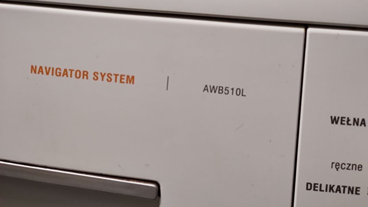

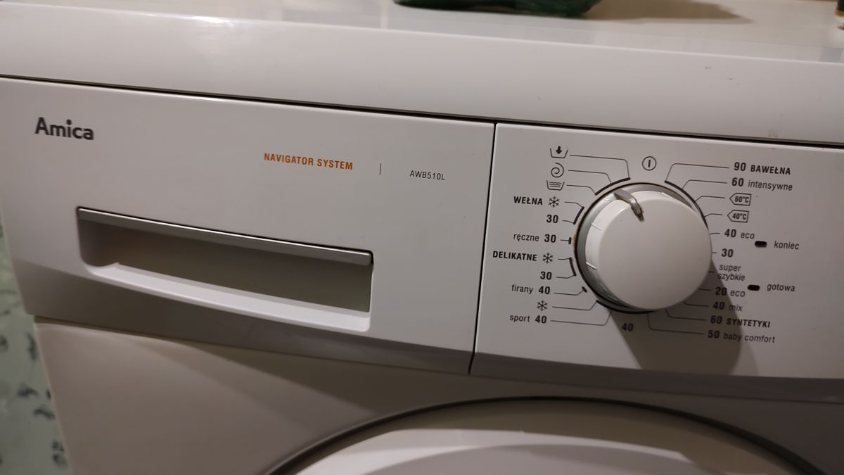

    Problem z wirowaniem pralki. Nie może wejść na obroty, próbuje, próbuje i nic. Spuszcza wodę i kończy program.
    Panel pralki z napisem NAVIGATOR SYSTEM i modelem AWB510L Panel sterowania pralki Amica z pokrętłem wyboru programów.
