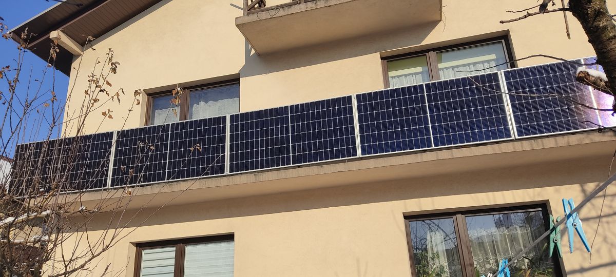

    Przymierzam się do malutkiej instalacji fotowoltaicznej typu on-grid (PGE):
    - Panele: 2x 450Wp
    -inwerter: Hoymiles HM-800 (800 W)
    - Hoymiles DTU WLite dla monitoringu
    Czytałem że dla instalacji do 800 W można wpiąć to prosto do gniazdka, czy to prawda ?
    Moc inwertera to 800 W natomiast paneli to 900 Wp. Czy to zakwalifikuje się pod tą instalacje do 800 W ? (nie wiem czy oni patrzą na moc inwertera, paneli, czy jakoś to liczą)
    Nie stać mnie zlecenie dużej instalacji na dachu, natomiast tą wykonałbym w własnym zakresie, licząc na szybszy zwrot inwestycji. Dokumenty do PGE nie wydają się ciężkie, czy potrzebuje czegoś jak SEP + inne uprawnienia, ewentualnie czy jest coś czego nie wziąłem pod uwagę ?
    Z góry dziękuje za wszystkie podpowiedzi.

    Jako moc instalacji przyjmuje się sumaryczną maksymalną moc modułów, więc u Ciebie będzie 900 W.
    Można wpiąć do gniazdka, musiałbyś założyć wtyczkę na kabel sieciowy MI (chyba nie problem?)
    DO ZE wysyłasz zgłoszenie mikroinstalacji (jeśli przekracza 0,8 kW), schemat, certyfikaty komponentów (moduły, inwerter), dane instalatora lub oświadczenie o samodzielnym montażu (ale to musisz dokładnie sprawdzić u swojego OSD)
    Ogólnie dobrze jest zgłosić instalację, bo założą Ci dwukierunkowy licznik i nie musisz się martwić o nadwyżkę energii.

    Byłem w PGE, jeśli chce z wymianą licznika na dwukierunkowy to obowiązuje mnie to wszystko co w przypadku normalnej instalacji PV, wraz z zabezpieczeniami oraz certyfikatami instalatorskimi. Mogę to 800 W sobie podłączyć bez wymiany licznika. Tak to wygląda według osoby z która rozmawiałem ...

    Miałem nadzieję na szybką 1 dniową pracę która dość szybko się spłaci, niestety PGE widzi to inaczej. Jeśli muszę składać komplet dokumentów + uprawnienia instalatorskie to równie dobrze nie muszę ograniczać się do 800 W, zrobiłem 2.25 kWp do grzania CWU (też dzięki poradą z elektrody) i pewnie coś tutaj będę kombinował żeby podłączyć to pod on-grid + dogrzewać CWU nadprodukcją .. ale to na przyszłość.
    Panele słoneczne zamontowane na balkonie budynku mieszkalnego.
    Dziękuję wszystkim za porady i odpowiedzi
