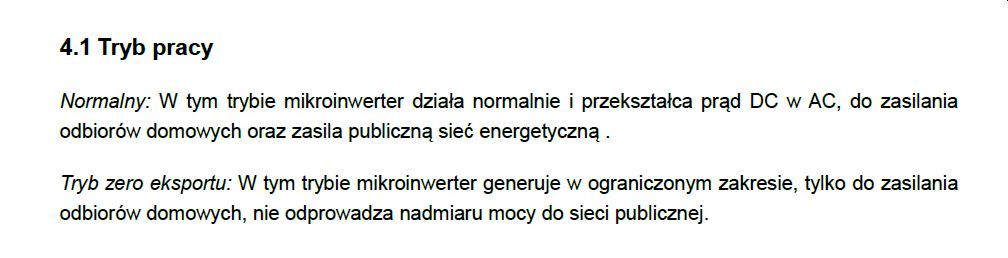

    W instrukcji obsługi mikroinwertera jest taki fragment:
    Fragment instrukcji: „4.1 Tryb pracy” z opisem trybu Normalny i „Tryb zero eksportu”
    Jak to rozumieć? Chodzi mi o ten drugi fragment.
  • #9 21914890
    marekj31
    Posty: 625
    Pomógł: 27
    Ocena: 113
    W praktyce oznacza to, że:
    Tryb normalny – nadwyżka energii z instalacji PV może być oddawana do sieci.
    Tryb zero eksportu – energia jest zużywana wyłącznie na potrzeby lokalne; falownik ogranicza produkcję tak, aby nie wysyłać energii do sieci.

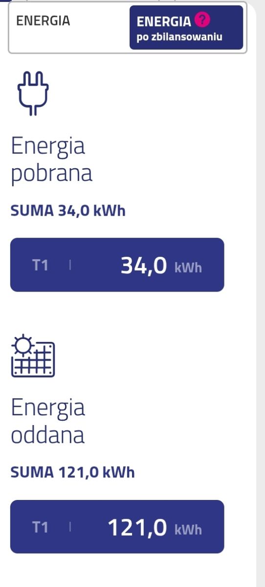

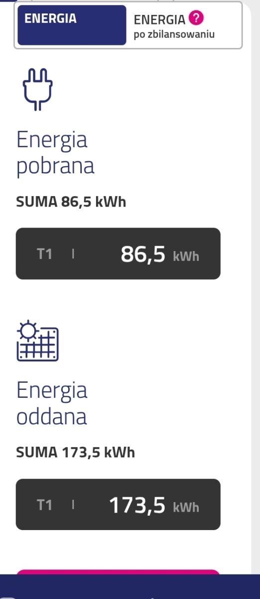

    Co robi bilansowanie w ongridzie?
    To mi zrobiło teraz w maju:
    Energia pobrana i oddana przed bilansowaniem:
    Zrzut ekranu aplikacji: energia pobrana 86,5 kWh i energia oddana 173,5 kWh
    A tu po bilansowaniu:
    Zrzut aplikacji: energia pobrana 34,0 kWh i oddana 121,0 kWh, zakładka „Energia po zbilansowaniu”
    Mikroinwerter HM-1500 (2x400Wp na wschód, 2x400Wp na zachód) do 1f. W domu instalacja 3f.

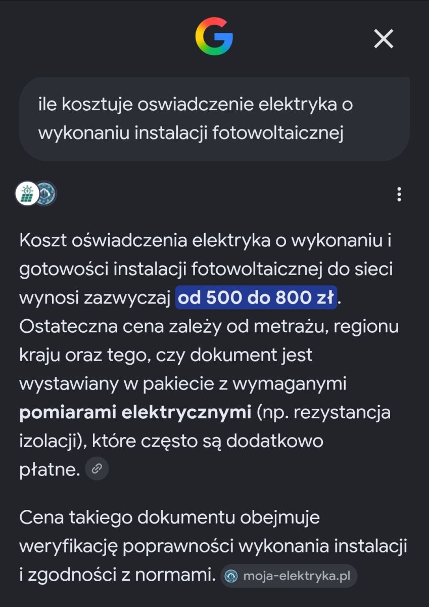

    adse napisał:
    Całe te wątpliwości biorą się z wymagania uprawnionego instalatora do zgłoszenia co znacząco powiększa koszt.
    A szukałeś ile elektryk za takie coś bierze czy strzelasz "znacząco powiększa koszt"?
    Zrzut ekranu Google z wynikiem: koszt oświadczenia elektryka dla PV 500–800 zł.
    Od 500-800zł.
    Podejrzewam, że mikroinwerter (niskie napięcia) są w dolnej granicy kosztów.
    Czyli koszt taki sam jak względnie niewielkiego akumulatora do off-grida.
