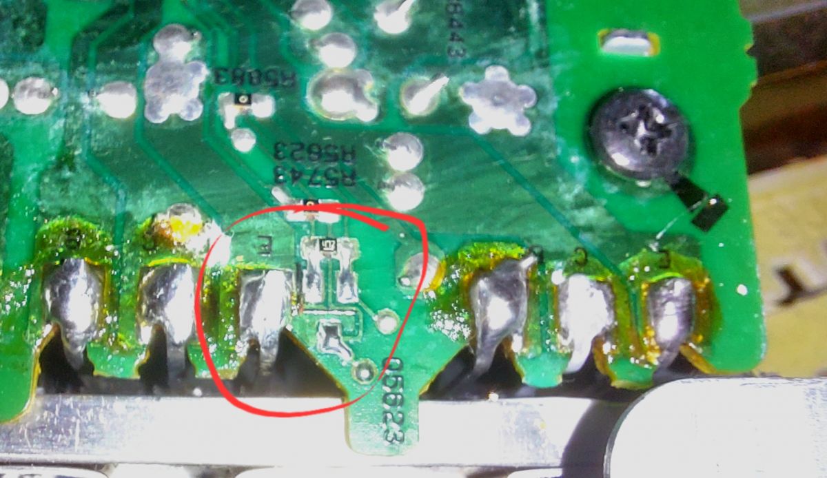

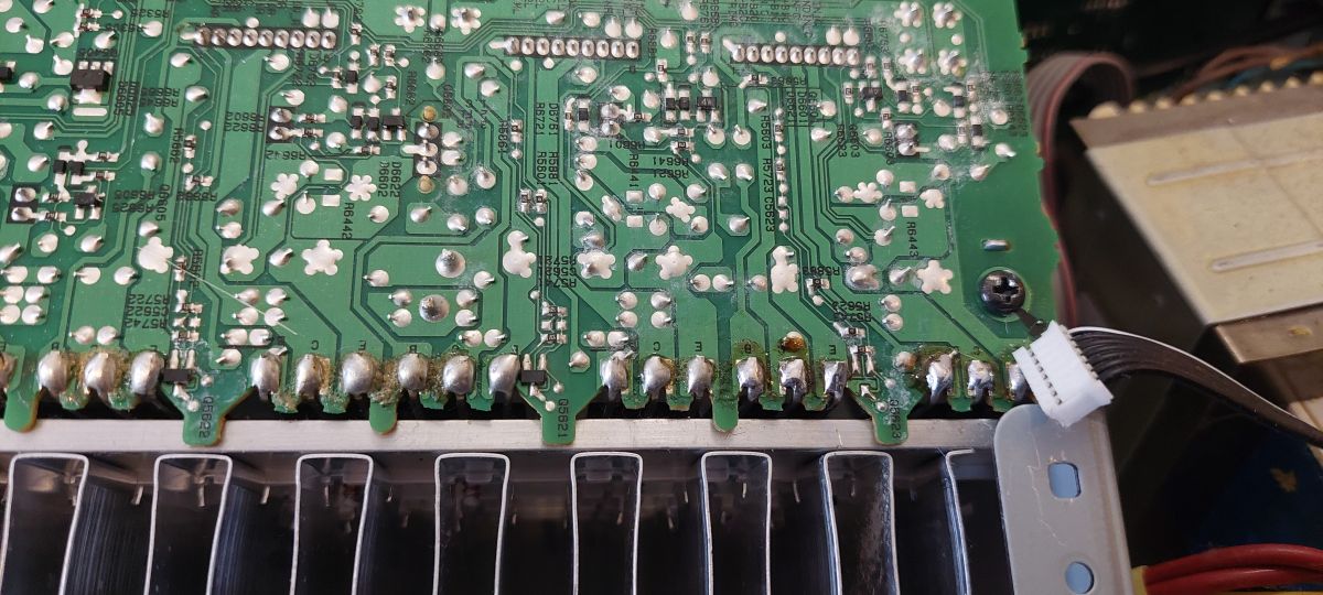

    Witam. Proszę o pomoc w odkodowaniu tranzystora SMD z oznaczeniem XL 42, jest on zlokalizowany przy tranzystorach mocy w pioneer VSX-534.
    Zdjęcie przedstawia płytkę drukowaną z częściami elektronicznymi wewnątrz urządzenia Pioneer VSX-534.
    Gdybyś sobie pomógł zaznaczając go na zdjęciu i podając jego oznaczenie na płycie to łatwiej by było Ci pomóc. Tobie jednak nie zależy na pomocy jak widać. Ty wymagasz od chętnych do pomocy ślęczenia nad Twoim zdjęciem. Twój wybór.

  • #7 20935772
    rafik2218
    Posty: 77
    Ocena: 12
    Witam. Jest ktoś w stanie pomóc w odkodowaniu tego tranzystora? Trazystor SMD XL42 ktory przewodzi w obie strony(nie jest zwarty) Proszę o pomoc w odkodowaniu tranzystora SMD z oznaczeniem XL 42( Q5623) jest on zlokalizowany przy tranzystorach mocy w pioneer VSX-534.
    Zbliżenie na płytkę drukowaną z zaznaczonym na czerwono tranzystorem SMD oznaczonym XL42.
  • #8 20935890
    ArturAVS
    Moderator
    Posty: 26270
    Pomógł: 2298
    Ocena: 7786
    W sąsiednich kanałach masz taki sam tranzystor, odczytaj z niego oznaczenie i podaj. Możesz też zajrzeć do SM (instrukcja serwisowa) i po oznaczeniu numeru części odczytać jego typ. Q5623. Jak dotąd oczekujesz porady wróżki wstawiając zdjęcie pustego miejsca. Podaj dokładne oznaczenie elementu (wszystkie litery oraz cyfry a także inne znaki) i jego wymiary. Mam nieodparte wrażenie że to zwykły NPN pokroju BC846-848.

    Oznaczenie jego to XL42
    A obudowa? Wbrew pozorom jest to bardzo ważne, czy jest to SOT23-3 czy SOD323-3. To jedynie po wymiarach da się ustalić. Jak widać w pokrewnym temacie wstawiłeś prawidłowe zdjęcie; https://www.elektroda.pl/rtvforum/topic4018960.html. Wymiary?

    SOT 23

    Dzięki, po południu dokładnie zmierzę obudowe.
    Obudowa SOT 23 lecz polaryzacja wychodzi mi PNP( kanał obok mierze).

    Internety podpowiadają SS8550 (występuje w TO92 i SOT23) .

    Pionieer i Onkyo w urządzeniach z tego okresu stosowało 2SD2704K
  • #19 20991301
    rafik2218
    Posty: 77
    Ocena: 12
    Witam, wymieniłem już ten tranzystor (2SD2704K - zamiennik 2SC3326-B). Chyba jeszcze coś musi być uszkodzone, ponieważ po włączeniu wyświetla komunikat "NG:LCRSLSR" i po chwili wyłącza się. Włączałem na sucho bez sygnału i głośników. Może trzeba jakiś reset zrobić? Czy na 100% coś jeszcze jest uwalone?
