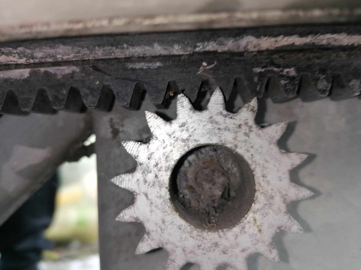

    Mój dom ma już 20 lat i co jakiś czas coś się zaczyna sypać ...to i tak nieźle w porównaniu z obecną elektroniką ;-)
    Mam przesuwną bramę firmy Wisniowski. Jest wbetonowany słupek z silnikiem i brama z przeciwwagą.
    Napęd z silniki jest przenoszony kółkiem zębatym na listwy zębate umocowane wzdłuż bramy.

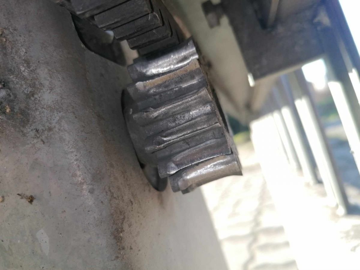

    W zależności od pogody zdarzają się przypadki, że brama zacina się w niektórych miejscach i kręci w miejscu. Tu może byc wina listew : bardziej zużycia , chociaż przy dużych mrozach zdarzało sie , że traciła zęby (te listwy już wymienione).
    Ostatnio zajrzałem niżej i stwierdziłem, że zębatka przenoszaca napęd ma duże ślady zużycia
    Zużyta zębatka i listwa zębata na przesuwnej bramie. Zużyta zębatka przesuwnej bramy Wisniowski
    W zębatce, chcociaż nie dało sie dobrze oczyscić wnętrza , widać jakąś nakrętkę, wiec podejrzewam, że przy sporej ilości WD40 da się ją odręcić
    Czy ktoś wymieniał taka zębatkę, czy da się to zrobić bez zdejmowania bramy

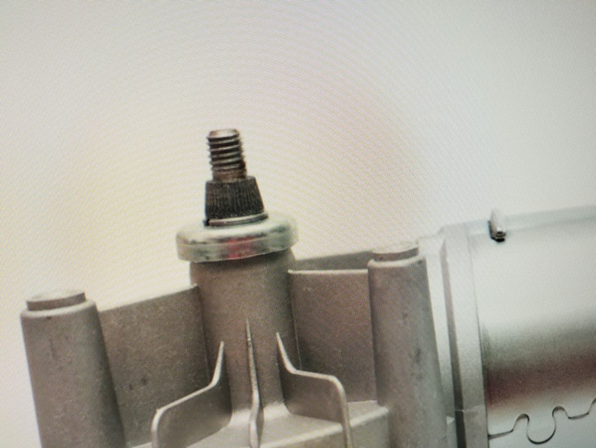

    Widok na trzpień przekładni ślimakowej z śrubą mocującą.
    Zębatka blokuje się na trzpieniu przekładni slimakowej tak jak ramię wycieraczki. Przy dokręceniu dociska się do stożka z nacięciami.
    Czy jak to napisałeś "kręci się w miejscu" chodzi o zębatkę czy wałek wewnątrz niej?
    Może trzeba po prostu ją dokręcić lub też trzpień może być już na tyle wytarty, że to nic nie da. Najlepiej odkręcić zębatkę i sprawdzić.
    Na pewno da się wymienić zębatkę bez zdejmowania bramy :)

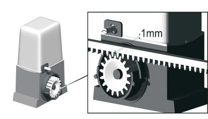

    Czasami nie ma też za dużego luzu listwa - koło zębate.
    Ilustracja przedstawiająca mechanizm zębatkowy z zaznaczoną odległością 1 mm między kołem zębatym a listwą.
    #10 20905640
    marcin94531
    Posty: 408
    Pomógł: 62
    Ocena: 114
    To zapewne też trzeba będzie ustawić jednak najpierw potrzebne nowe koło zębate.

    Ocena: 1417
    Typowa usterka takich napędów, listwa plastykowa wyciera "metalowe" koło zębate. po wymianie masz parę lat spokoju.
    #12 20905673
    balonika3
    Posty: 11099
    Pomógł: 1333
    Ocena: 3752
    Wyciera, bo ludzie ją smarują. Potem przykleja się piasek i robi za papier ścierny. To ma pracować na sucho.
