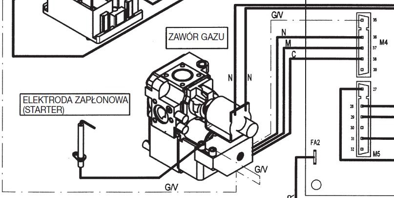

    Dzień dobry,
    Pacjent kocioł
    broetje energy top 24 TE
    Objaw - błąd e01 - czasami i wtedy nie podaje iskry.
    Po podaniu ręcznie iskry, odpala i co wg mnie dziwne wtedy na chwilę zaczyna podawać iskrę.
    Raz na jakiś czas odpali sam i pracuje poprawnie.
    Płyta główna była zmieniana , bo była wczesniej kupiona na zapas , bez efektu.
    Gdyby nie ten w/w wg mnie dziwny objaw to obstawiałbym transformator zapłonowy.
    Transformatora nie widzę na rysunku jako osobny element , tylko razem z zaworem gazowym ?
    Schemat połączeń kotła Broetje Energy Top 24 TE z zaznaczoną elektrodą zapłonową i zaworem gazu.
    Ale dlaczego zaczyna podawać iskrę po ręcznym odpaleniu ?
    Bo po tych objawach, właśnie wskazuje na usterkę generatora iskry (transformatora zapłonowego), ewentualnie może być jeszcze przebicie w elektrodzie zapłonowej lub przewodzie WN.
    Bo łatwiej (przy dużo niższym napięciu) dochodzi do przeskoku iskry w płomieniu palącego się już palnika.
    A czy słychać ciche charakterystyczne cykanie, gdy powinna być iskra a jej nie ma?

    Naprawiłem.
    Wymiana generatora iskry (transformatora zapłonowego), elektrody zapłonowej.
