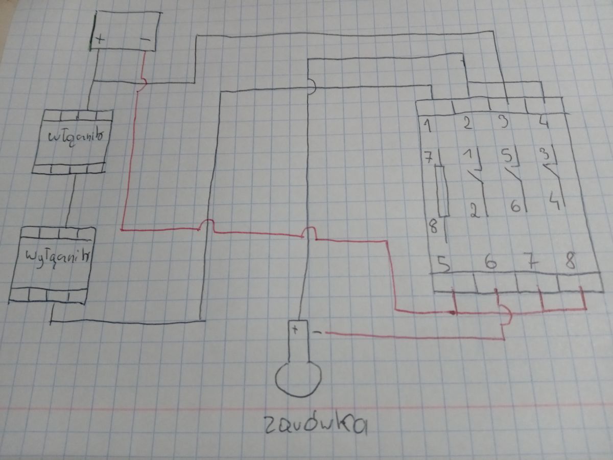

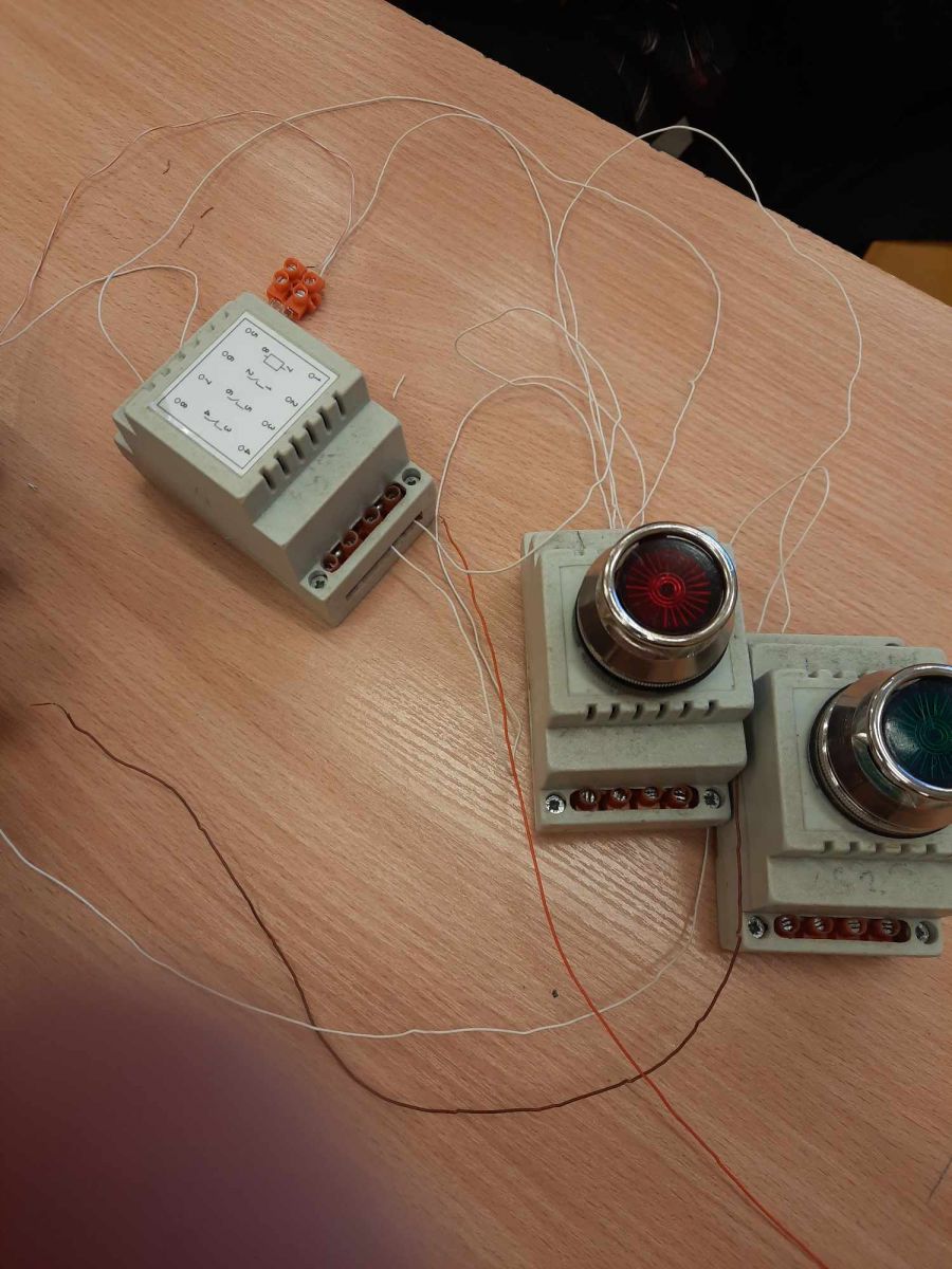

    Witam syn chodzi do szkoły branżowej nie umie tego podpiąć czy może ktoś pomóc . Ma być żarówka stycznik i żeby jeden włączał a drugi wyłączał. No nie może tego ogarnąć proszę o pomoc Elementy elektryczne, stycznik z przewodami i dwa przyciski na stole.

  • #6 20906511
    hdvdhejbejdnb
    Posty: 3
    Więc pytam czy dobrze to jest podpięte???tak rozrysował Schemat obwodu elektrycznego z elementami takimi jak wyłącznik, włącznik i żarówka
  • #7 20906543
    bambus94
    Poziom 34  
    Posty: 2428
    Pomógł: 244
    Ocena: 714
    Niech odpowiedzią będzie zadanie.
    Zobacz co się stanie w układzie po załączeniu stycznika. A zwłaszcza styki 5-6.
    To ma być najprostszy układ z podtrzymaniem, zapewne schemat jest nawet w którymś z podręczników szkolnych.
  • #8 20906568
    Ktoś_tam
    Poziom 40  
    Posty: 5329
    Pomógł: 504
    Ocena: 2876
    Układ jest błędny.
    Ten układ na 100% jest w podręcznikach, na 100% był omawiany w szkole i prawdopodobnie był na sprawdzianie.
    Jest to układ który występuje praktycznie w każdej maszynie w przemyśle czy to w wersji klasycznej czy to w wersji że sterownikiem.
    Nie ma opcji żeby ten układ nie był omawiany, ale widzę, że jest problem z wiedzą jak działają poszczególne elementy tej układanki. Najpierw to trzeba zrozumieć, dopiero później można układy budować. Bez tego nie da się skończyć szkoły. Chociaż teraz wszystko jest możliwe, może da się skończyć szkołę tylko po co, dla samego papierka? Bez logicznego myślenia syn conajwyzej na okres próbny będzie mógł być zatrudniony przy pracach z prądem.
    W każdym bądź razie niech syn najpierw sobie przyswoi wiedzę jak działają poszczególne elementy.
