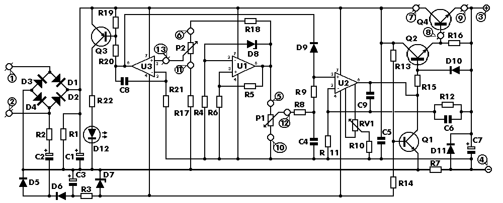

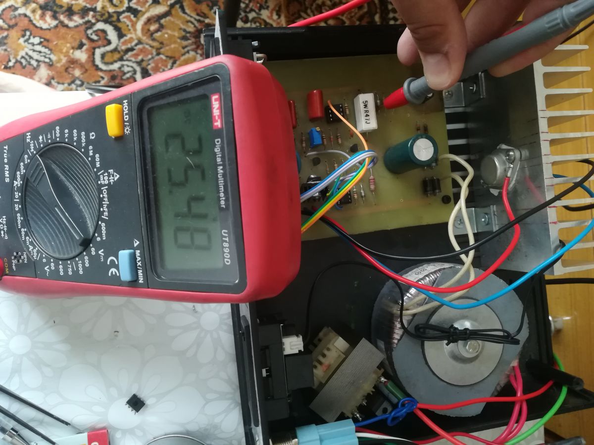

    napiecia:
    u1 = 35,9v
    u2 = 0v
    u3 = 11v
    u4 = 0,94v
    u5 = 0,14v
    trafo 24v 4,16 a toroid tst100
    na wyjściu cały czas jest 25v maksymalnie potencjometrem mogę podnieść do 26 v

    Klasyka czyli zasilacz electronics lab.
    https://www.electronics-lab.com/project/0-30-...-power-supply-with-current-control-0-002-3-a/
    Pokaże lepiej kolega jak to zbudował.
    Na u1 powinno być te kilkadziesiąt V zależnie od użytego transformatora.
    u2 jakieś -5V o ile pamiętam (ujemna linia).
    Albo kolega źle mierzy bo u3 to wyjście wzmacniacza a ten musi być zasilany.
    Nie byłoby raczej takiego napięcia gdyby u1 rzeczywiście było 0V.

    źle zmierzyłem napiecia aktualne:
    u1 = 35,9v
    u2 = 0v
    u3 = 11v
    u4 = 0,94v
    u5 = 0,14v
  • #5 18748817
    aksakal
    Posty: 8958
    Pomógł: 1672
    Ocena: 3010
    Maksymalne napięcie zasilania US TL081 wynosi 36 V. Przyłożyłeś 35,9 + 5,6 V = 41,5 V. US mogły i nie przeżyć
  • #6 18748822
    Bemol100
    Poziom 7  
    Posty: 86
    Te napiecia są zaznaczone na schemacie pierwszym u1 w schemacie to u3 11v było a u1 to wyjscie z trafa po mostku prostowniczym 35.9v
  • #7 18748830
    aksakal
    Posty: 8958
    Pomógł: 1672
    Ocena: 3010
    Wymierzyj faktyczne napięcie wtórnego uzwojenia transformatora, a nie wskazuj oznaczone na tabliczce.
  • #8 18748928
    Bemol100
    Poziom 7  
    Posty: 86
    27,7v daje napięcie transformator

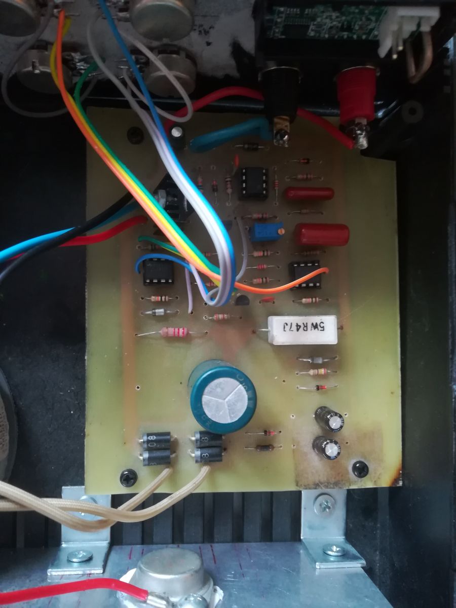

    na początku r7 grzał sie bardzo mocno izopropanol aż się gotował
    r2 jest przegrzany ale wartość ma dobrą
    przez chiński miernik tak sie grzało źle był podłączony

    Przy napięciu transformatora 27,7 V za mostkiem masz około 39 V prądu stałegoDo tego należy dodać napięcie ujemne 5,6 V. Całkowite napięcie zasilania wynosi 44-45 V, przy dopuszczalnym dla TL081 36 V. Tutaj i poszukaj przyczyny swoich problemów.

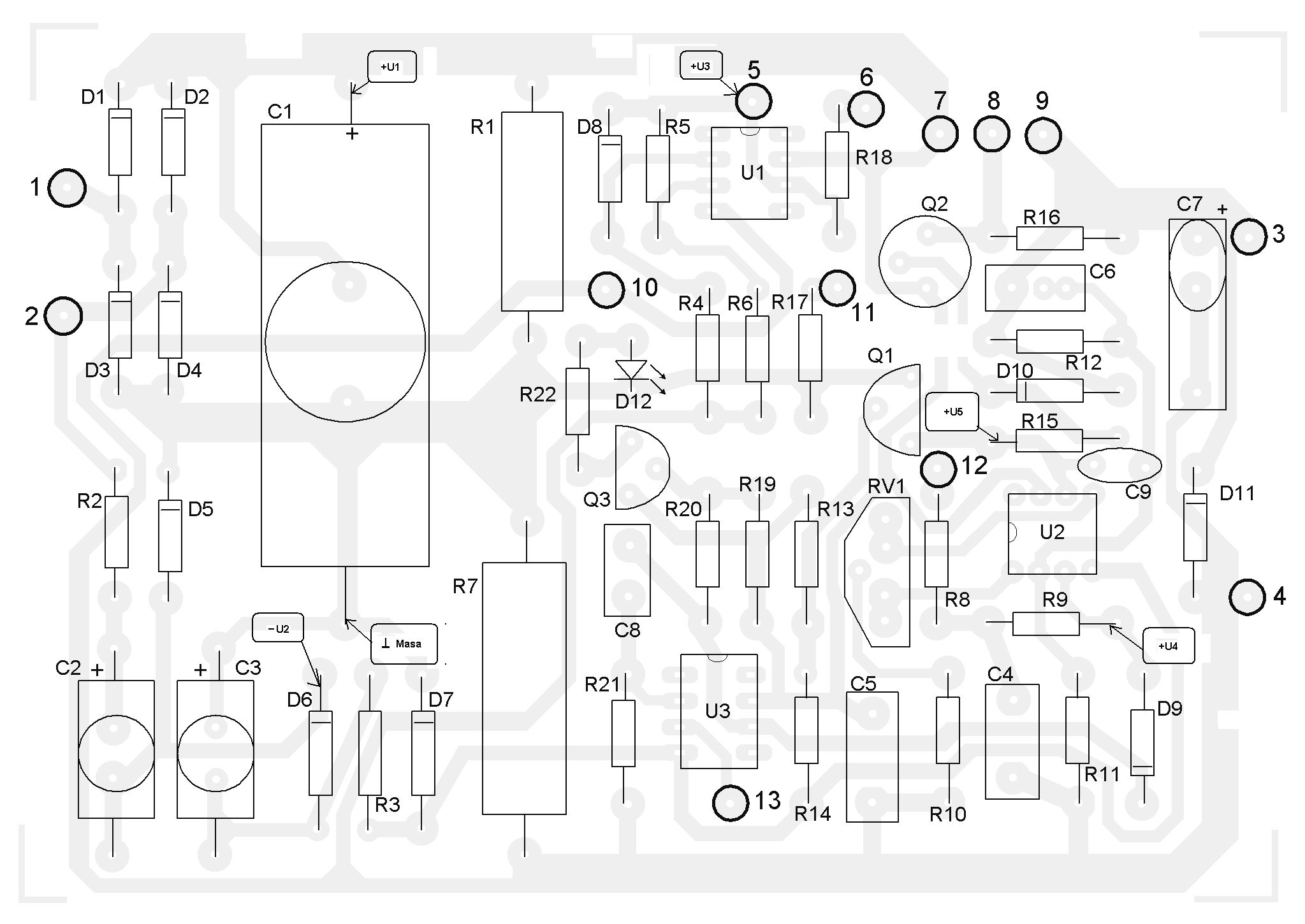

    Dodaj elementy pokazane na zdjęciu Zasilacz 0-30V nie działa - sprawdzenie elementów Q2 BD139, D1-D4 1N5408

  • #15 18749049
    krakarak
    Posty: 8867
    Pomógł: 681
    Ocena: 1848
    Sprawdź C2 i C3 oraz D5 i D6.
  • #16 18749051
    Bemol100

    tamte napiecie były podane jak ze schematu zaznaczone czyli:
    u1 to z c1
    u2 to z d6
    u3 to wyjście z układu u1 nr 6 nóżki
    u4 to z rezystora r9
    u5 to z rezystora r15
    tl081:
    u1 nóżka 6 = 11,14v zimny
    u2 nóżka 6 = 00,14v grzeje sie bardzo
    u3 nóżka 6 = 35,4v zimny

    Ocena: 3010
    Napięcie ujemne należy zmierzyć na wyprowadzeniach D7
  • #18 18749064
    krakarak
    Posty: 8867
    Pomógł: 681
    Ocena: 1848
    Wyjmij U2 i zmierz czy pojawiło się napięcie na diodzie D7.
  • #19 18749075
    Bemol100
    Poziom 7  
    Posty: 86
    po wyjęciu u2 na d7 napięcie wynosi po stronie przewodzenia a po zaporowej
  • #20 18749086
    aksakal
    Posty: 8958
    Pomógł: 1672
    Ocena: 3010
    Sprawdź słuszność wlutowania D7

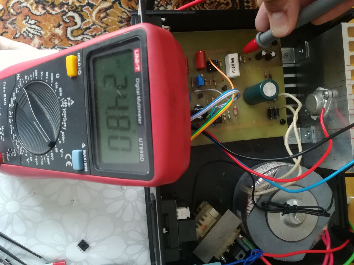

  • #21 18749104
    Bemol100
    Poziom 7  
    Posty: 86
    przepraszam chciałem szybko zmierzyć a pogoniło mnie do toalety miernik na stale był wpięty w minus wyjścia dlatego zły pomiar wyszedł
    po wyjęciu u2 na d7 napięcie wynosi po stronie przewodzenia 24,7v a po zaporowe 25,4v
  • #22 18749112
    aksakal
    Posty: 8958
    Pomógł: 1672
    Ocena: 3010
    D7 - dioda Zenera z napięciem stabilizowania 5.6v. Wymierzyj napięcie na jego nóżkach.
    Napięcie ujemne 5.6V postępuje nie tylko na U2 ale i na U3.
  • #23 18749120
    krakarak
    Posty: 8867
    Pomógł: 681
    Ocena: 1848
    Chyba odwrotnie wlutowałeś diodę D7.
  • #24 18749125
    aksakal
    Posty: 8958
    Pomógł: 1672
    Ocena: 3010
    Zwróciłem uwagę autora na możliwy błąd w przylutowywaniu diody w post#20, na żal reakcje - 0 !
  • #25 18749128
    Bemol100
    Poziom 7  
    Posty: 86
    miedzy nóżkami d7 jest napięcie 00,69v między plusem wyjścia z nóżką d7 w stronę zaporową jest napięcie 25,48 a w stronę przewodzenia jest napięcie 24,80
    zgadza się na u2 i u3 jest napięcie na nożce 4 24,7v
  • #26 18749138
    aksakal
    Posty: 8958
    Pomógł: 1672
    Ocena: 3010
    U ciebie prawdopodobnie błąd w przylutowywaniu tej diody. Zamień miejscami wyprowadzenia.

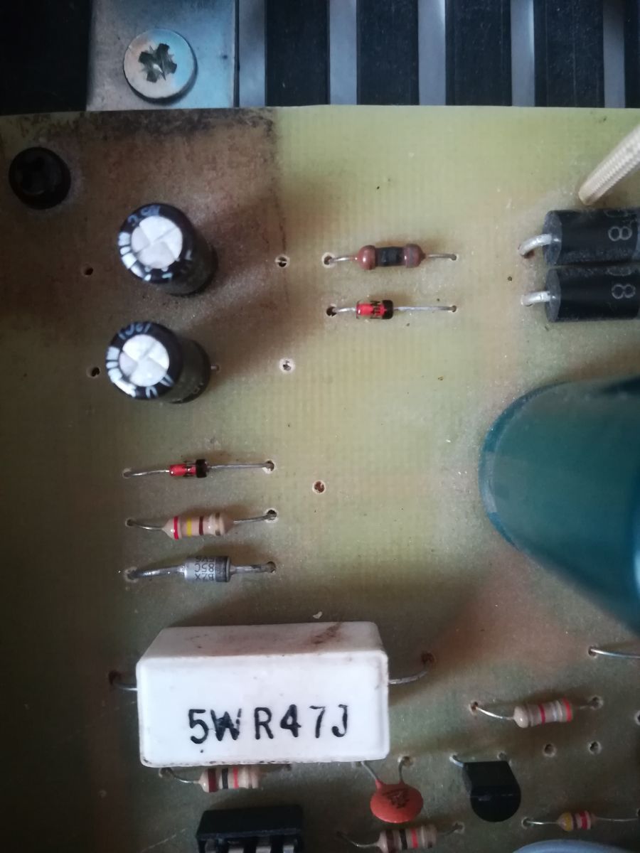

    dobrze tylko d5 za mocno sie grzeje

    Zmierz napięcie na kondensatorze C3
  • #30 18749175
    Bemol100
    Poziom 7  
    Posty: 86
    c3 0,5v c2 18v u2 cały czas wyjęte
