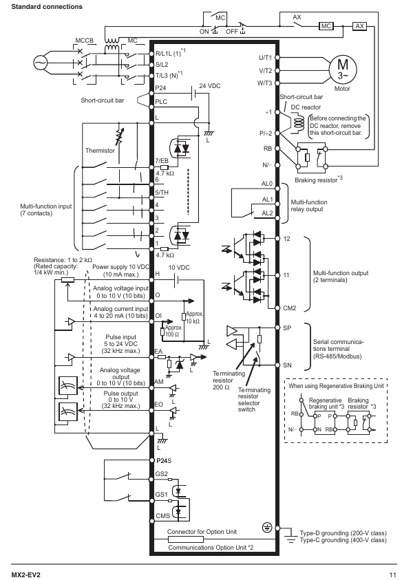

    Udało mi się podłączyć silnik w ramach nauki do falownika Omron MX.2
    Silnik się kręci z żądaną częstotliwością
    Chciałbym jednak zasymulować sterowanie np przyciskiem, jakimkolwiek np włącznikiem światła lub niestabilnym.
    Czy da się to zrobić, czy taki włącznik wpinam do wejść analogowych.
    Jak sterować obrotami lewo-prawo?

    Oczywiście, że się da- przycisk/przyciski wpinasz pomiędzy wyjście napięcia referencyjnego dla wejść cyfrowych a te właśnie wejścia.
    Jeden przycisk "start w lewo", drugi przycisk "start w prawo". W konfiguracji falownika odpowiednio te wejścia definiujesz.
    Dodatkowo w tejże konfiguracji zmieniasz miejsce sterowania falownikiem z panelu operatora na wejścia cyfrowe/binarne.
    Jak już wszystkie sposoby zawiodą to wygrzeb tę instrukcję z kosza na śmieci i przeczytaj :P
    W społeczności linuksowej zawsze występowała taka odpowiedź na wszelkie kłopoty- RTFM! (ReadTheFriendlyManual/ReadTheFuckingManual) :D Zdaje egzamin w każdej dziedzinie...
    EDIT: Ten falownik wg schematu ma logikę negatywową, wejścia binarne są odniesione do masy- możliwe, że można zmienić logikę na pozytywową- wejścia aktywowane napięciem referencyjnym- masz zadanie domowe, choć z Twojego punktu widzenia to bez większej różnicy :)
    Schemat połączeń standardowych falownika MX2-EV2.
